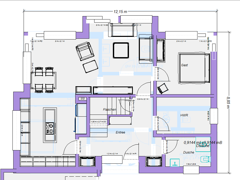

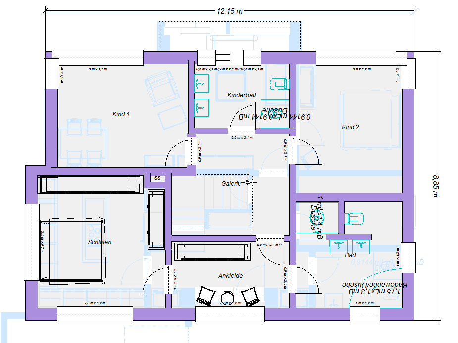

Eure Meinung zu unserem Grundriss für ein Einfamilienhaus ohne Keller

Ich find den Grundriss für einen ersten Entwurf nicht so schlecht, da gab es hier schon andere.
Ich möchte dich ermutigen eine Version 2 zu probieren
Da hab ich wohl zu viel Zeit damit verbracht, möglichst wenig Flurfläche zu generieren, dass ich wohl die Aufgabe des Flurs aus den Augen verloren hab...
Was gefällt Dir an der Ausrichtung nicht? Kinderzimmer sind im Süden, genauso wie der Wohn-Ess-Kochbereich Licht von drei Seiten bekommt. Darauf hab ich eigentlich schon geachtet, weshalb mich das jetzt etwas konkreter interessiert...
Danke!
Konkret der Eingangsbereich: der ist mir zu weit hinten. Klingelnde Fremde wären mir schon „zu weit im Garten“, zu nah am Carport und Abstellraum.
Einladend ist er so versteckt auch nicht. Dann kommt dazu, dass jeder am WC-Fenster vorbei muss. Haben wir leider auch so, ist nicht so toll [emoji6]
Dann sollte die TK, wenn machbar, relativ zügig mit den Leitungen erreichbar sein. Überbauen darf man sie ja nicht.
Achte mal darauf, dass Du die Toiletten Abflüsse übereinander machst.
Theoretisch ist ja die planobere Hälfte zu spiegeln, die unteren Räume bleiben....

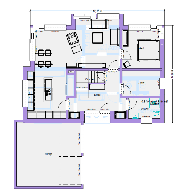

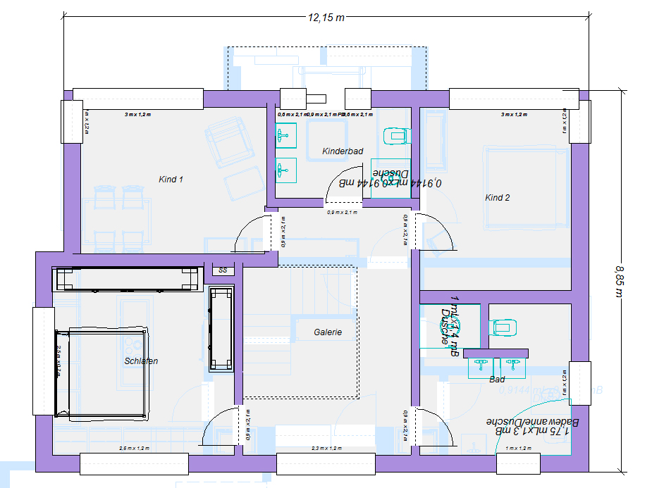

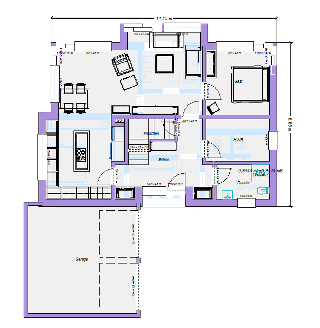

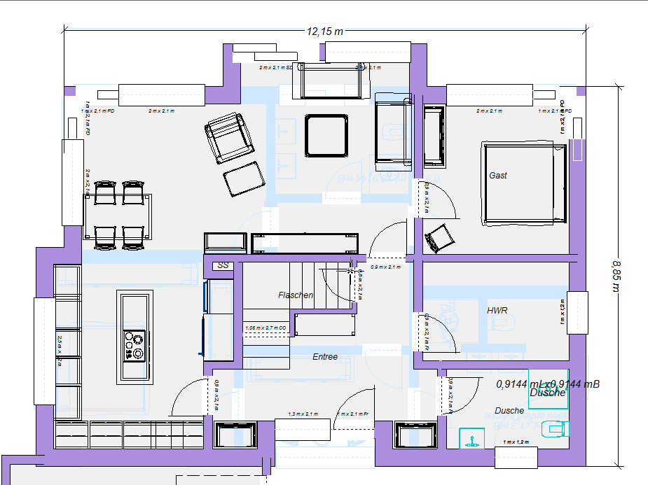

Hab mal wieder bissl rumgespielt zum Ideensammeln. Einmal mit großer Galerie oder Ankleide und abgetrenntem Elternbereich.
Grundriss eines Wohnhauses: Garage, Küche, Wohn-/Essbereich, Flur, Dusche, HWR, Gästezimmer.
Grundriss eines Hauses: Schlafzimmer, zwei Kinderzimmer, Galerie, Kinderbad, Bad und Dusche.
Obergeschoss-Grundriss: zwei Kinderzimmer, Kinderbad, Galerie, Ankleide und Schlafbereich.
Grundriss einer Wohnung: Wohnzimmer, Küche, Flur, Gästezimmer, Bad, HWR.

@kaho674: Danke für Deine Bemühungen, da sind ein paar Sachen dabei die mir gut gefallen - z.B. die Podesttreppe, da werd ich mich mal etwas spielen. Allerdings möchten wir nicht durch die Ankleide ins Schlafzimmer gehen, das gefällt uns nicht so. Könnte schwierig werden, das alles unter einen Hut zu kriegen.
