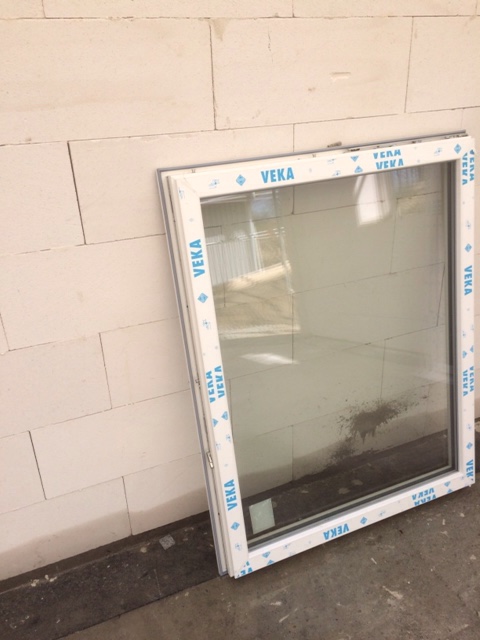

Hallo Forengemeinde,
leider mussten wir bei der begehung zur Elektroinstallation feststellen, dass nahezu an allen Fenstern sowohl innen am Kunststoff als auch an der Aluminium-Verkleidung außen mechanische Beschädigungen in Form von Kratzern und Schürfungen vorhanden sind.
Das Bauunternehmen hat im Innenbereich leider auch die Schutzfolie schon entfernt - wohl sogar vor dem Einbau. An manchen Fensterunterkanten sieht es so aus, als stand das Fenster auf dem rohen Ziegel. An einem Fenster sind zwei Bohrungen in den Korpus die an der Falschen stelle begonnen wurden.
Nun ist mir aus diversen Google Suchen schon bekannt, dass "kleinere Kratzer" wohl kein Reklamationsgrund sind. Umgekehrt muss ich sagen, dass ich bei einem Neubau wohl sicherlich auch Neuware erwarten kann, oder?
Gibt es hier einen gewissen Richtwert was die Kratzer angeht? Uns sind die Kratzer trotz Staub und Dreck im Rohbau aufgefallen...

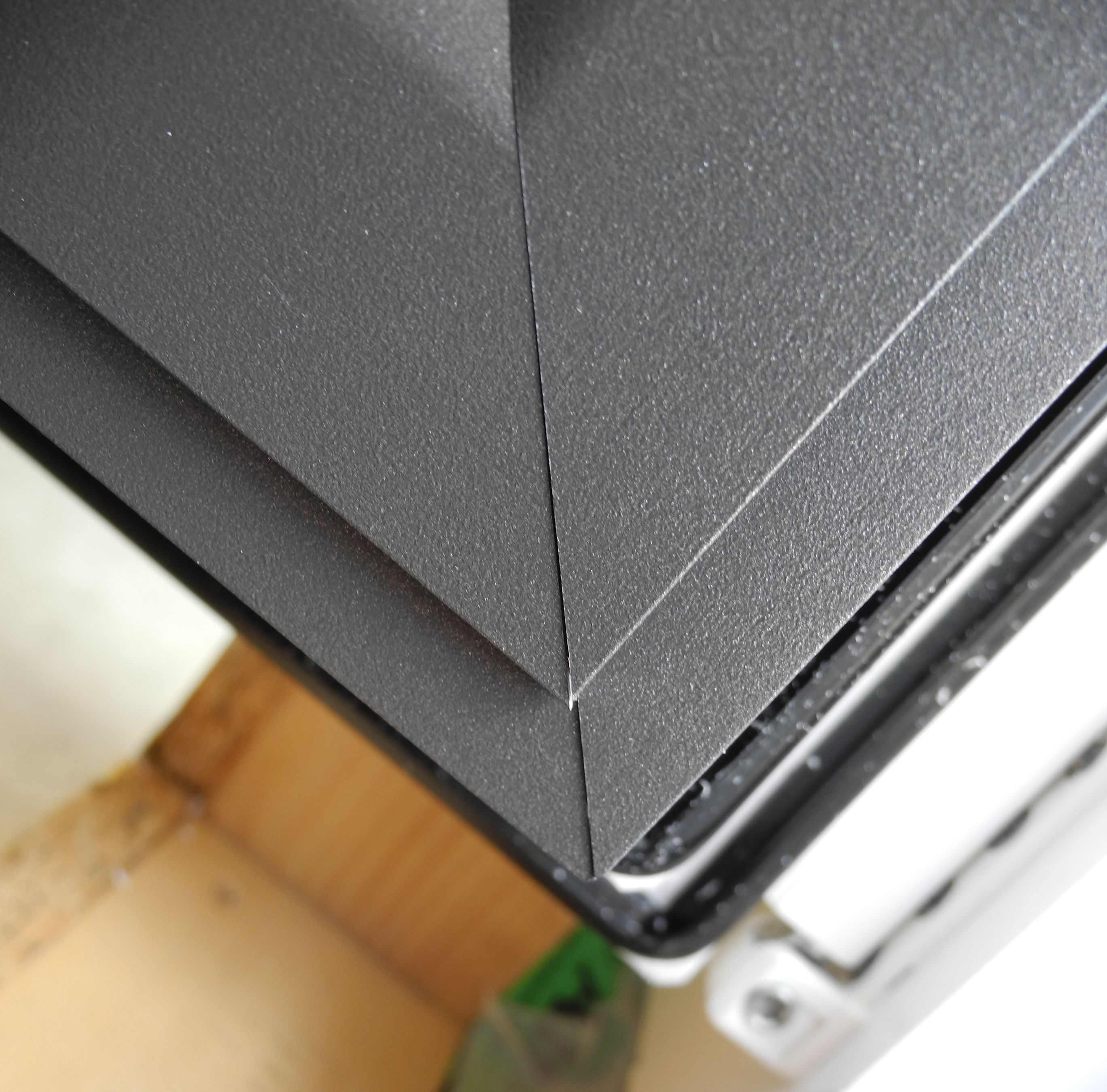

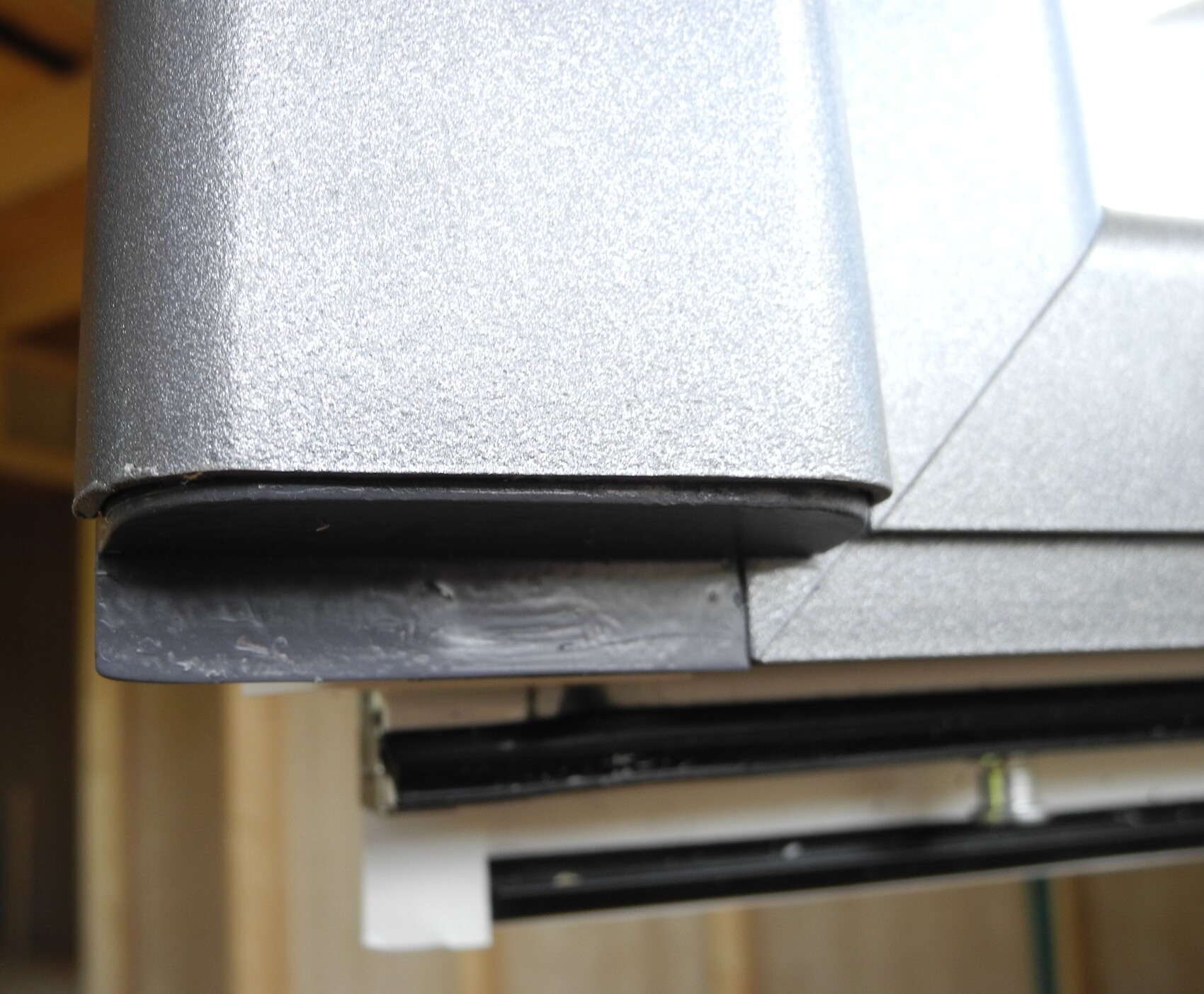

heute habe ich auch mal meine Fenster angeschaut, die die Woche eingebaut worden sind. Wir hatten uns für Kunststofffenster mit Aluschale außen entschieden.
Und ich muss sagen, dass die Fenster absolut nicht perfekt sind. Fast an jedem Fenster habe ich kleine Kratzer oder Verschmutzungen festgestellt. Manche Verschmutzungen sind mit Reinigungsalkohol weggegangen, andere wiederum nicht. Bei manchen Gläsern sind auch kleinere Einschlüsse sichtbar.
Bei der Aluschale stimmen manchmal die Spaltmaße nicht oder man sieht leicht rausgequollener Kleber.
Was ich allerdings ganz komisch finde, sind die unteren "Blenden", die den Abschluss der Aluschale bilden. Die sehen aus, dass weißer Kunststoff nur kurz mit Farbe angepinselt wird. Im geschlossenen Zustand sieht man das von außen zwar fast nicht. Aber man kann dies trotzdem besser machen. Ich muss auch sagen, dass ich oft pingelig bin. Bei meinen zukünftigen Nachbarn hat es aber solche kleineren Mängel auch gegeben. Glaseinschlüsse wurden ausgetauscht. Bisher habe ich aber auch noch nicht mit dem Fensterhersteller gesprochen. Mal schauen, was der dazu sagt. Vermutlich kann man Kleineres im Kunststoff auch rauspolieren.
Im zweiten Bild sieht man, wie die Gehrung der Aluschale nicht 100%tig zusammenpasst und dass ein Teil weiter heraussteht.

Puh immerhin bin ich nicht allein...
Wir hatten gestern den Termin mit dem Fenstermenschen und dem Bauleiter. der Fensterbauer ist nicht erschienen. (Supi 1 mit *).
Der Bauleiter hat sich das ganze genau angesehen (uns ist noch eine Fette Delle auf der Innenseite an einer Tür aufgefallen, die Dichtung oben hat gar nicht mehr richtig abgeschlossen) und heute Rückmeldung gegeben. Laut Fensterbauer lasse sich das alles korrigieren und polieren.
Bei der Delle hingegen habe ich sorge - die ganze Fenstertür war da schief.
Wie lief das bei euch: blieb die Schutzfolie während der Rohbau- und Installations-Phase mit darauf? Bei uns wurde die nämlich direkt nach dem Einbau schon runtergezogen....
