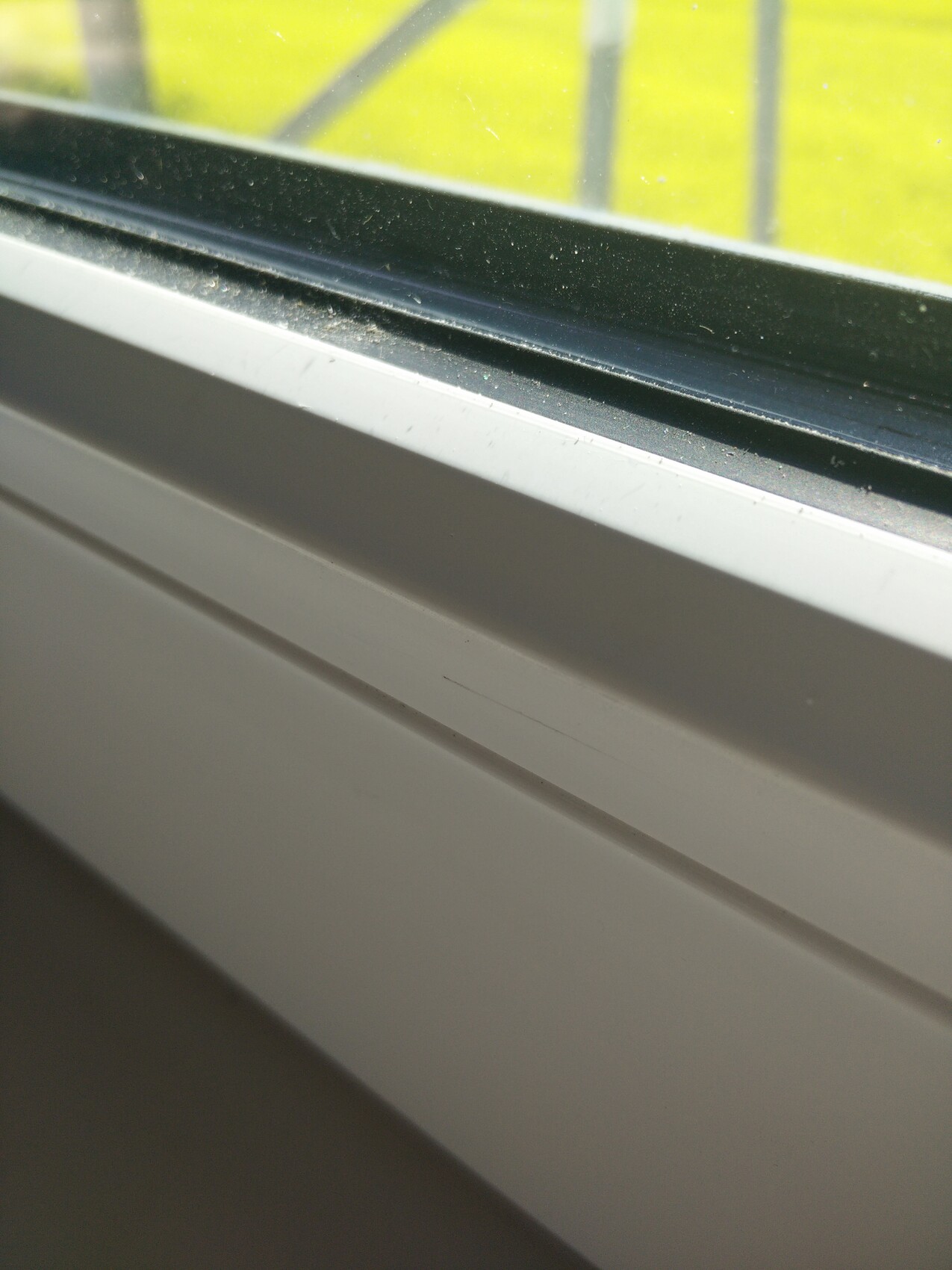

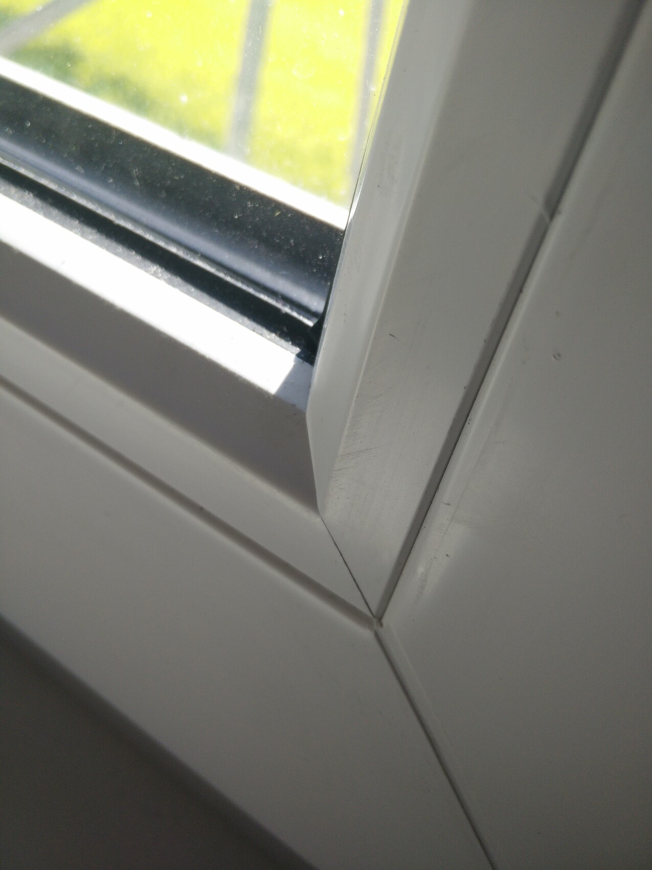

Bei uns sind die Mängel zwar nicht so gravierend wie bei dir, aber auch uns stören die Kratzer und wir fragen uns, wie wir uns verhalten sollen. Nervig ist es einfach, auch wenn es keine Riesen Sache ist.
Nahaufnahme eines weißen Fensterrahmens mit Glas; Ecke der Dichtung sichtbar.
Nahaufnahme eines Fensterrahmens im Innenraum mit Staub auf der Dichtung
