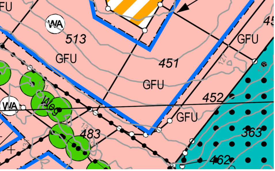

ich bin Christian und relativ neu hier im Forum. Wir sind gerade mitten in der Planung unseres Einfamilienhauses in Porta Westfalica (NRW). Die grundsätzlichen Regelungen aus dem Bebauungsplan habe ich hier erst mal aufgeführt:
Größe des Grundstücks: 923m²
Hang: ja
Grundflächenzahl: 0,3
Geschossflächenzahl: 0,6
Baufenster, Baulinie und -grenze: siehe Anhang
Randbebauung: k.a.
Anzahl Stellplatz: k.a
Geschossigkeit: 2* (*das zweite Vollgeschoss ist nur zulässig, wenn es das Dachgeschoss bildet)
Dachform: 28°-45°
Stilrichtung: keine Festsetzungen
Ausrichtung: keine Festsetzungen
Maximale Höhen/Begrenzungen: Sockel sind nur bis zu einer Höhe von 0,80 m zulässig
Wir planen Haus mit Satteldach im Format 9x13m (kein Keller) zu bauen. Nach Möglichkeit wollten wir das Haus mit den lt. Bebauungsplan zulässigen 2 Vollgeschossen (Kniestock ab min. 2,0m lichter Raumhöhe) bauen, um an allen Wänden problemlos Schränke unterbringen zu können. Wir planen den Giebel von Nord-West nach Süd-Ost verlaufen zu lassen. Auf Gauben/Zwerchgiebel wollten wir nach Möglichkeit verzichten.
Das Problem, dass sich uns jetzt stellt, ist die Einschränkung aus dem Bebauungsplan, dass ein zweites Vollgeschoss nur dann zulässig ist, wenn es gleichzeitig das Dachgeschoss bildet.
Aber wann ist ein Geschoss ein Dachgeschoss? Ich würde das Ganze so auslegen, dass in diesem Geschoss (irgendwo) die Dachschräge anfangen muss. Ist das so korrekt? Oder gibt es hier "Mindesthöhen"?

Katastrale Karte mit Grundstücksgrenzen, Farbcodes und Linien auf einer Karte
Nein, Ihr habt aus meiner Sicht kein Problem - mindestens kein wesentliches.
Das ist das Problem, das Andere an Eurer Stelle haben: die müssen die Vollgeschoss-Definition verstehen und anwenden. Ihr nicht. Ihr dürft ja ein OG als Vollgeschoss bauen. Also sogar mit "ganzer Raumhöhe als Kniestock".
Ist es oberhalb des zweiten Vollgeschosses (also des Dachgeschosses) dann noch zulässig einen Dachboden/Spitzboden zu haben? Gibt es bzgl. des Dachbodens Beschränkungen/Vorgaben, hinsichtlich der Größe oder Höhe, sodass dieser im schlimmsten Fall evtl. auch wieder als neues Geschoss gezählt wird? Welche Dachneigung wäre zu empfehlen?
Ich verstehe die Einschränkung so, daß über diesem OG entweder nichts mehr sein darf (also auch kein Spitzboden, entsprechend offene Dachuntersichten) oder mindestens kein weiteres Wohngeschoss mehr: zwei Vollgeschosse, Grundflächenzahl 0,3 und Geschossflächenzahl 0,6 würden sonst bedeuten, daß z.B. bei verbrauchter Grundflächenzahl 0,25 und Geschossflächenzahl 0,5 noch 0,1 Geschossflächenzahl für ein Nicht-Vollgeschoss darüber "übrig" bliebe. Mindestens das ist hier ausgeschlossen. Aber: dafür dürft Ihr immerhin mit (soweit es die Traufhöhe hergibt) himmelhohem Kniestock bauen - darum werden Euch Viele beneiden.
Das scheint mir also gut machbar. Wenn die Firstrichtung (= Scheitellinie zwischen den Giebeln) so gefordert oder gar nicht vorgegeben ist, dann paßt das. Gauben / Zwerchhäuser braucht Ihr nicht: "Vollgeschoss" erlaubt Euch ja praktisch die gerade Wandhöhe sogar bis zur Decke.

@11ant: deine Aussagen sind falsch!
So ist es.
ja
§ 2 Bauordnung NRW:
(5) Vollgeschosse sind Geschosse, deren Deckenoberkante im Mittel mehr als 1,60 m über die Geländeoberfläche hinausragt und die eine Höhe von mindestens 2,30 m haben. Ein gegenüber den Außenwänden des Gebäudes zurückgesetztes oberstes Geschoss (Staffelgeschoss) ist nur dann ein Vollgeschoss, wenn es diese Höhe über mehr als zwei Drittel der Grundfläche des darunter liegenden Geschosses hat. Ein Geschoss mit geneigten Dachflächen ist ein Vollgeschoss, wenn es diese Höhe über mehr als drei Viertel seiner Grundfläche hat. Die Höhe der Geschosse wird von Oberkante Fußboden bis Oberkante Fußboden der darüber liegenden Decke, bei Geschossen mit Dachflächen bis Oberkante Dachhaut gemessen.
Escroda
Dem schließe ich mich an.
Meinst Du ohne Mindestanforderungen, dass also beispielsweise 5cm Dachschräge schon ausreichten? Diese Auffassung würde ich mir von den Stadtplanern vor Ort bestätigen lassen, da mir aus Gesetzen und Verordnungen keine Definitionen von Dachgeschoss bekannt sind. Ich denke, dass es sich so verhält wie mit den Krüppelwalmdächern, die gerne zur Reduzierung der Abstandsflächen eingesetzt werden. Hier gibt es auch keine exakte Definition. In der Praxis hat man irgendwann mal eine Grenze gezogen, ab wann der Krüppelwalmdach kein Krüppelwalmdach mehr ist.
