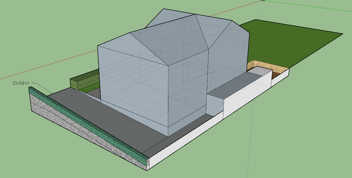

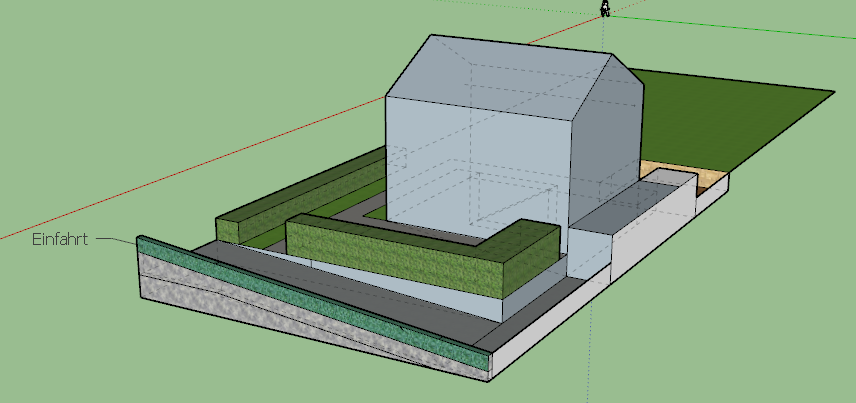

das Bestandsobjekt wurde gebaut in den 1960er Jahren. Über die Jahre wurden immer wieder Renovierungsarbeiten daran gemacht (Elektrik, Fenster, Böden im EG, Treppenhaus ...) Allerdings ist die Elektroheizung ein Energiefresser. Die Räume sind klein geschnitten und für 2 Parteien ist die jetzige Form nicht mehr zeitgemäß. Auf der Nordseite verbirgt auf einer Halbetage zwischen Keller und EG die Garage auf der gesamten Länge des Hauses.
Die Idee:
Nachdem wir lange überlegt haben, erscheint uns eine Erweiterung des Bestandsobjekts in Richtung Süd-Ost sinnvoll. Es würde somit ein Baukörper von 14x9m entstehen (Bestand 8x9m + Anbau 6x9m = 126 qm Grundfläche). Letztlich sollen zwei von einander getrennte Wohneinheiten entstehen. Ein Hauswirtschaftsraum für jede Wohnung ist Pflicht. Zusätzlich wäre es gut, wenn die Wohnung im OG das DG als Wohnraum mitnutzen könnte. Das kann man sicher auch offen gestalten, jedoch fehlt mir dazu die Fantasie was die Raumaufteilung angeht. Ich weiß auch nicht inwieweit sich die Außenwand des Altbaus als störend für die Planung entpuppt. Die wird ja sicherlich in jedem Fall stehen bleiben müssen.
Die Krux am Bestandsobjekt ist, dass man einmal rund ums Haus gehen muss, um an die Eingangstür (Westseite) zu gelangen. Damit der Besuch für das OG nicht am EG vorbei defilieren muss, sollte der Eingangsbereich von der Straße (Südseite) direkt erreichbar sein. Die Frage ist nur: was macht man mit dem bestehenden Treppenhaus. Wegreißen geht schlecht, da es den Zugang zum Keller bietet. Bleibt der alte Eingang bestehen für das EG und nur das OG bekommt einen neuen Zugang von der Südseite? Ich bin mir unschlüssig. Unterkellern möchte ich den Anbau nicht zwingend - das hat vor allem natürlich Kostengründe, außerdem ist der bestehende Keller eigentlich groß genug.
Technik:
Ich würde die alte Elektroheizung gerne gegen eine luftwärmepumpe mit Fußbodenheizung austauschen. Dazu ist die Dacheindeckung bald fällig. Wenn man anbaut, muss das Dach sowieso neu gemacht werden. In diesem Zuge könnte man auch über eine Photovoltaik Anlage nachdenken. Außerdem kämen überall neue Fenster rein und die Außenfassade muss gedämmt werden. Macht es Sinn, den Anbau gleich mit einer eingebauten Dämmung zu erstellen? Wie dämmt man am Besten den Altbau ab?

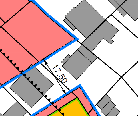

Was sagt der Bebauungsplan?
Art der baulichen Nutzung = "Allgemeines Wohngebiet"
Grundflächenzahl = 0,3.
Die zulässige Grundfläche baulicher Anlagen darf jedoch maximal 200 qm pro Einzelhaus bzw. maximal 100 qm pro Doppelhaushälfte betragen (maßgebend ist die Grundfläche der Hauptanlage ohne Terrassen und Balkone).
Geschossflächenzahl = 0,6 (max. 2 Vollgeschosse)
