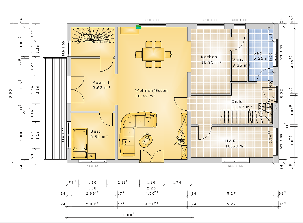

Beim zweiten Entwurf (OG) würden die Schlafräume im DG Platz finden. Erschlossen werden diese Räume durch die Treppe in der Diele. Hier hätte man keinen schlauchförmigen Flur. Allerdings gibt es in diesem Konzept einen Raum zwischen Wohn/Essbereich und Balkon, den ich noch nicht so recht zu nutzen weiß.
Detaillierter Hausgrundriss mit Wohnzimmer, Küche, Bad, Flur und Terrasse.
Mir ist die Beschreibung in Deinem Eingangspost etwas zu wirr. Zum anderen habe ich erwähnt, dass mal das EG als Jpg eingestellt wird.
Was zur Übersicht fehlt, wäre mal ein Lageplan vom Grundstück, Bestand und gedachter Anbau in anderer Farbe.
Außerdem Grundriss vom Bestand und in anderer Farbe neue Wände und ggf. Abriss.
Dein 3D wirkt und wird wohl auch real zu klobig.
In der 3D-Ansicht ist außerdem eine Erweiterung im EG (Osten) zu sehen: wer wird das nutzen?
Ist es nicht sinnvoller, dort unten im Anbau im Osten den Eingang vom OG zu legen?
Was ich mitgenommen habe: 7,5 Meter Gesamt-Höhe... das bedeutet, dass Ihr kaum ein gängiges Zimmer im DG hättet.
Gruß, Yvonne
Grundsätzlich würde ich aber bei so einem Projekt einen Architekten nehmen, der ja mit viel mehr Raffinesse und Können das Ultimative aus dem BePlan und Euren Anforderungen rauszukitzeln vermag.
Seine Ausarbeitung kannst Du ja mal hier einstellen.
Gruß, Yvonne
