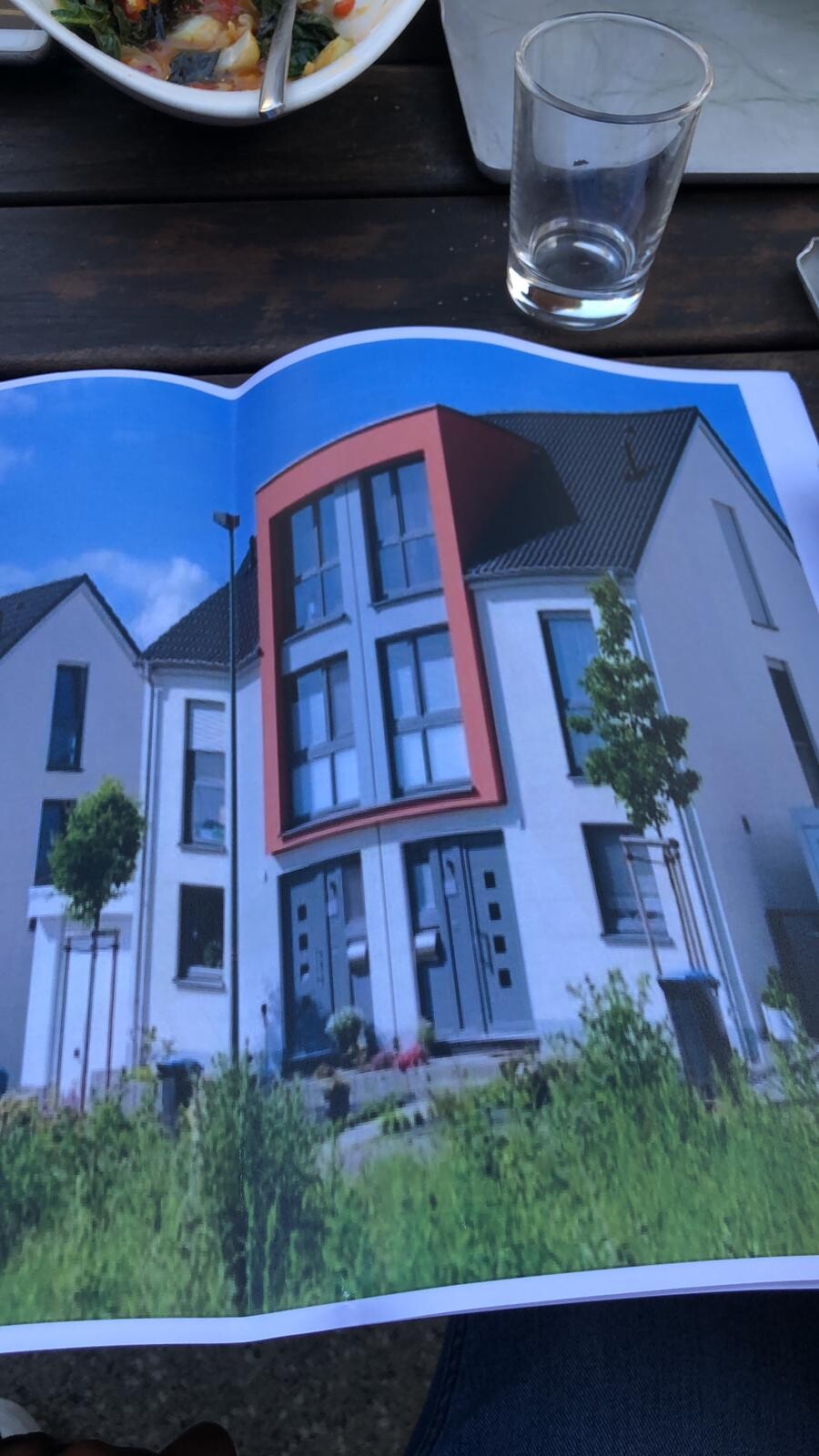

1. Stellplatz oder Garage nicht verpflichtend.
Aber da ich ohne Keller Bauen werde, werde ich eine große Garage bauen.
Darf ich auch seitens der Stadt.
2. Gewünscht von der Stadt 2,5 Geschossig.
Die Form des Hauses und der Fassade ist vorgeschrieben.
Ein Lichtbild füge ich bei.
Das Dach ist auch so vorgeschrieben wie auf dem Foto.
Ein Angebot für das Haus in der Form liegt vor.
Ein Paket mit GU für 295 tausend ohne Maler und Bodenarbeiten.
UND ICH DANKE JEDEN FÜR SEINEN BEITRAG!!!
MACHT ECHT FUN HIER
PS.: Ich habe das Grundstück nunmehr gekauft.
Der Weg also das Grüne wird durch die Stadt uns "geschenkt".
Dort legt man die Leitungen bis zu dem Grundstück.
Das wäre auch inklusive.
Vermessung Katasteramt übernehmen die auch und das Bodengutachten.
Modernes weißes Mehrfamilienhaus mit rotem Fensterrahmen und grünem Vorgarten.
