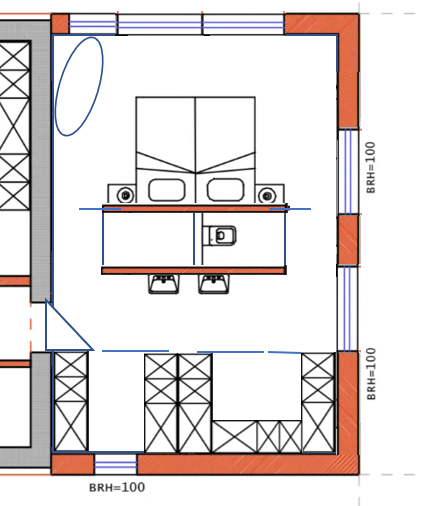

ᐅ Grundriss Schlafzimmer mit Bad und Ankleide
Erstellt am: 22.03.23 22:20
Hannah K
Hannah K
23.03.23 14:34
ach ja, lediglich die Außenwände sind fix, die restlichen Wände und Fenster im Schlafzimmer sind noch veränderbar
hanghaus2023
23.03.23 16:46
Hier mal eine Variante. Ich gehe davon aus, das noch keine Wände stehen.
Schlafzimmer-Grundriss: Bett mit Nachttischen, Spiegel, Kleiderschränke, Stühle
Hannah K
23.03.23 19:08
Oh wow!!! Wir sind begeistert hanghaus2023!!!
Vielen Dank für diesen tollen Grundriss! Das ist mal was ganz anderes und wir können uns das richtig gut für uns vorstellen!
Ja, alle Innenwände und Fenster sind noch veränderbar…
derschwax
23.03.23 19:33
Mein Platz im Ehebett wäre der gegenüber der Schüssel. Ich kann mir schöneres vorstellen.
I
Ibdk14
23.03.23 19:53
Hier stell ich mir die Abflussrohr-Problematik noch interessanter vor. Quer durch das darunterliegende Wohnzimmer?
Yvonne fragt schon mehrmals zu recht nach den Fallrohren.
Jurassic135
23.03.23 19:55
Bad und Schlafzimmer in einem... hmm. Also mir wär das nix.
Kenne das mit der Wanne in der Nähe vom Bett bisher nur als albernes Gimmick in Hotelsuiten.
Ich kann mir nicht vorstellen, dass die Schiebetüren genügend Schallschutz etc. bieten, um Bad und Schlafzimmer zu trennen.
Und auf dem Weg zum Bett bekommt man dann nasse Füße, wenn einer gerade geduscht oder gebadet hat.
Im Alltag kann ich mir kaum eine unpraktischere Kombi vorstellen, als Bad und Schlafzimmer in einen Raum zu packen.
Ist ja aber Geschmackssache.
