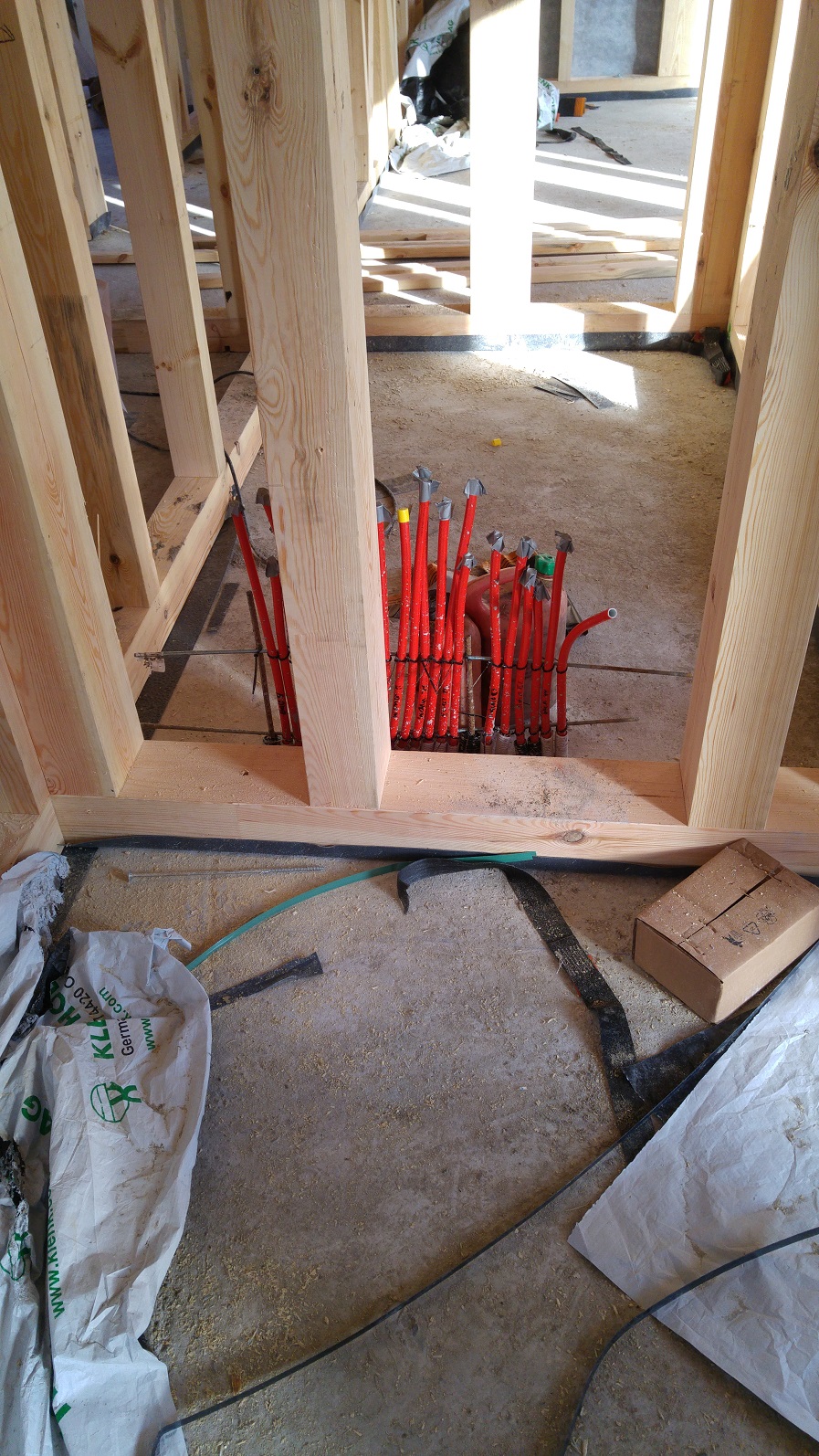

unser Bauträger hat die Rohre für die Fußbodenheizung in die Bodenplatte unter den Stahl gelegt.
Über den Rohren sind somit noch grob 25-30 cm Beton/Stahl.
Jetzt ist da aber irgendwas falsch gelaufen und die Rohre für die Fußbodenheizung kommen nicht im Haustechnikraum aus dem Boden, sondern aus dem Ankleidezimmer.
Der Architekt meinte, man müsste die Wand im Ankleidezimmer etwas vorziehen und die Rohre in der Wand laufen lassen. Das heißt aber, dass das Ankleidezimmer locker mal 20 cm kleiner wird.
Kann man die Bodenplatte aufstämmen um die Rohre unter dem Holzständer in den Haustechnikraum Verlegen zu lassen?

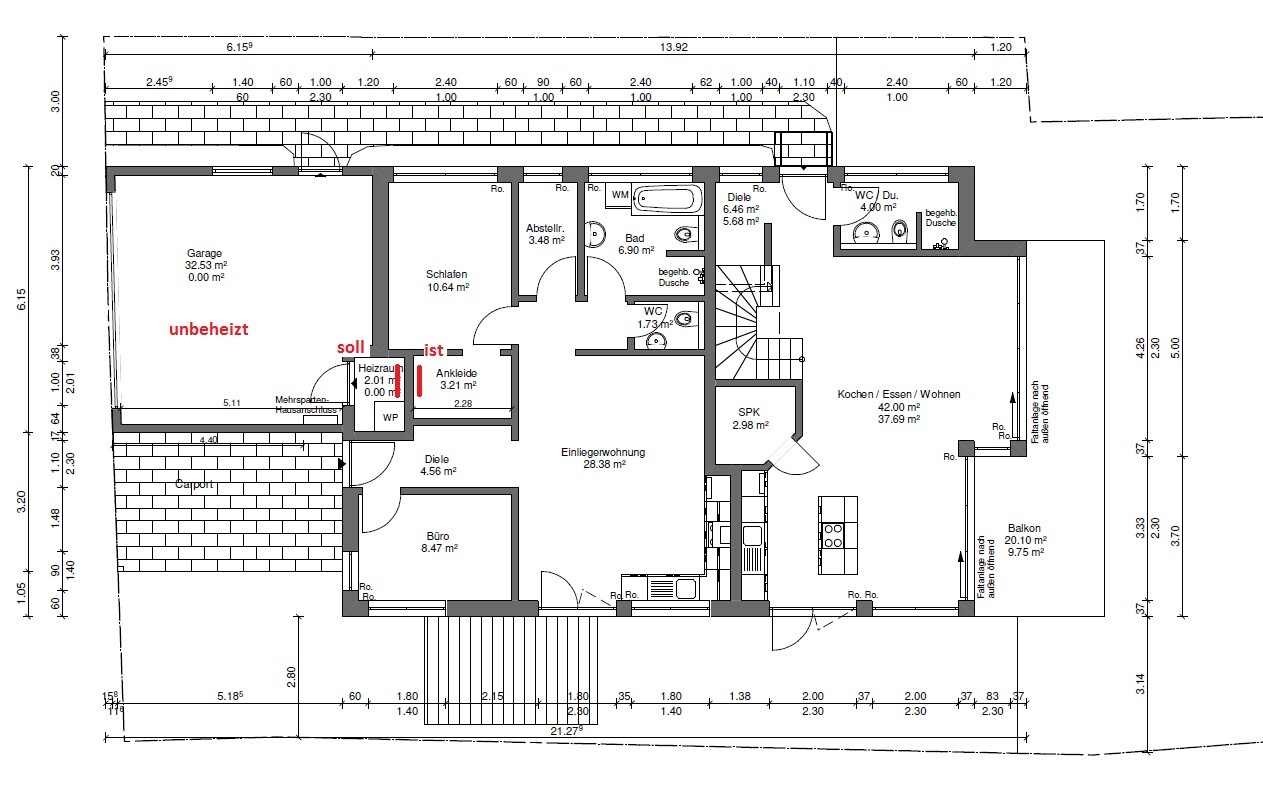

im Anhang ist der Grundriss mit dem soll- und dem ist-Zustand.
Die Garage ist unbeheizt.
Den Heizungsplan müsste ich mir vom Bauträger geben lassen.
Der Architekt ist angestellt beim Bauträger.
Die Ankleide ist mit 2,28 m Breite schon relativ eng. Am Ende wäre sie nur 2m breit, was wirklich sehr eng ist.
Die Frage ist, ob es technisch machbar wäre die Rohre zu verlegen.
Laut Architekt ist das nicht möglich.
Der Geschäftsführer jedoch meinte, man müsse schauen ob man den Boden da aufstemmen könne.

Vermute ich richtig, dass die Leitungen eher zu kurz als zu lang sind? Sie kommen im Mittel vermutlich von planrechts, sollten im Technikraum enden. Jemand hat sich vertan, nun enden sie schon vorher.

naja gleich den ganzen vertrag wegen der sache beenden ist doch etwas weit geschossen. insgesamt stehts du ja auf viele kleine zimmer. die zimmerbreite sollte doch eher so passen, das man dort einen vorher festgelegten schrank reinbekommt. typisches maß sind 1meter breite stücke. also müßte die abstellkammer so 210cm rohbaubreite schon haben (sind so 205 am ende mit jeweils 1finger luftspalt am rand). mit 199cm breite bekommste nur sonderlösungen rein und es wird gelinde gesagt scheiße.
wie schon gesagt waren die leitungen bestimmt nen tick zu kurz und man suchte schnell nach einer billigen pfuschlösung. die probleme baden dann andere später eventuell aus.
