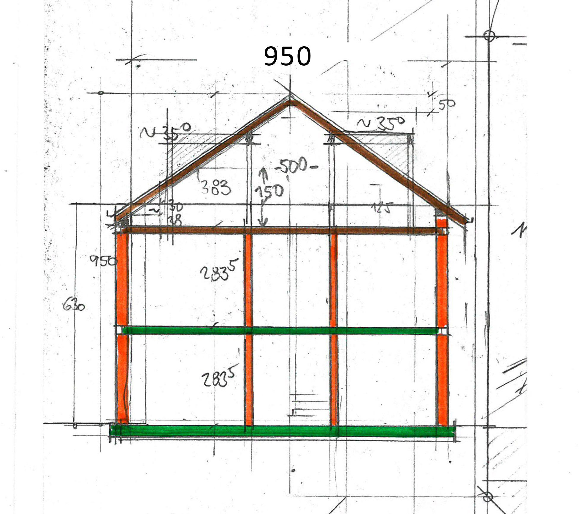

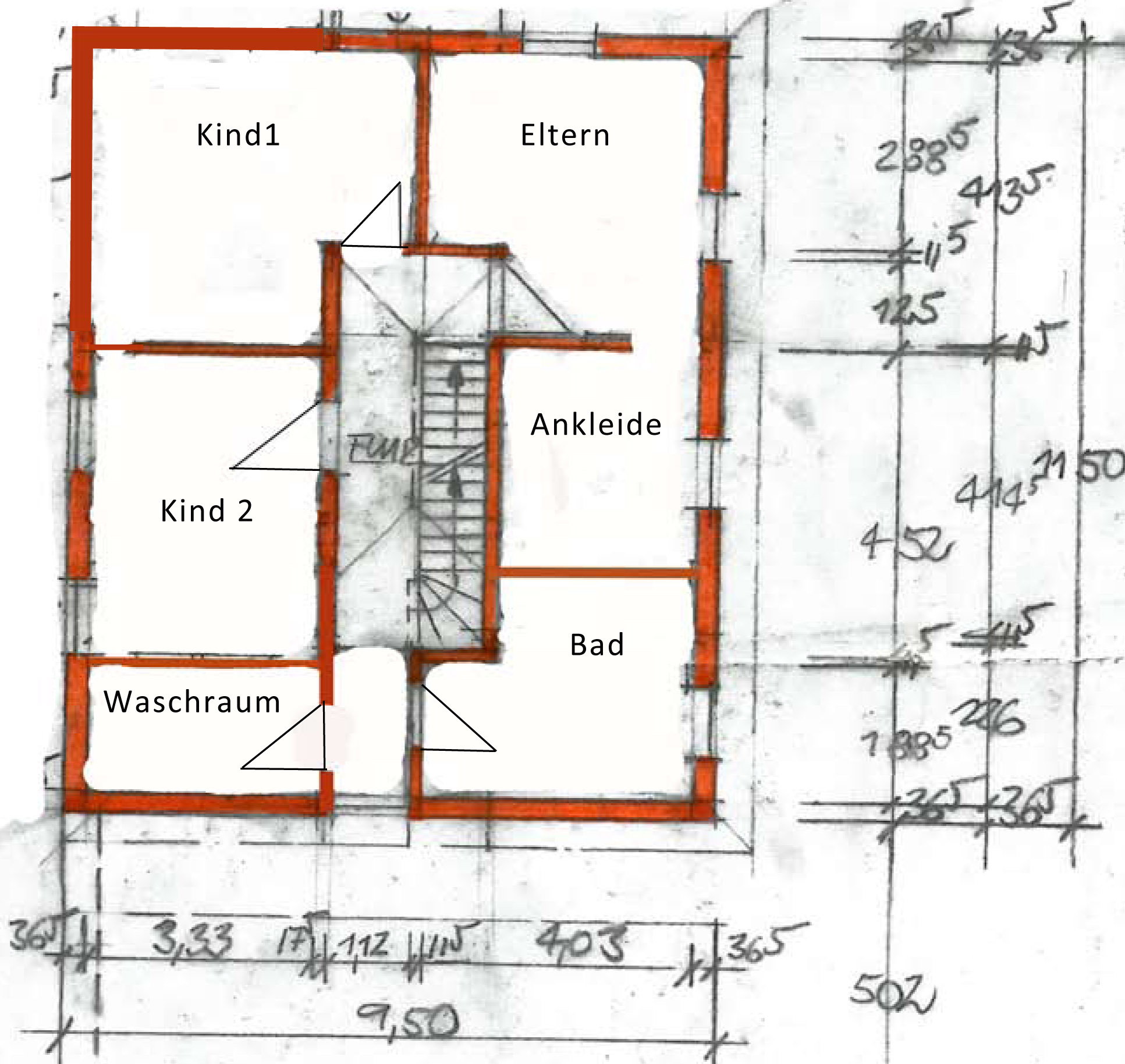

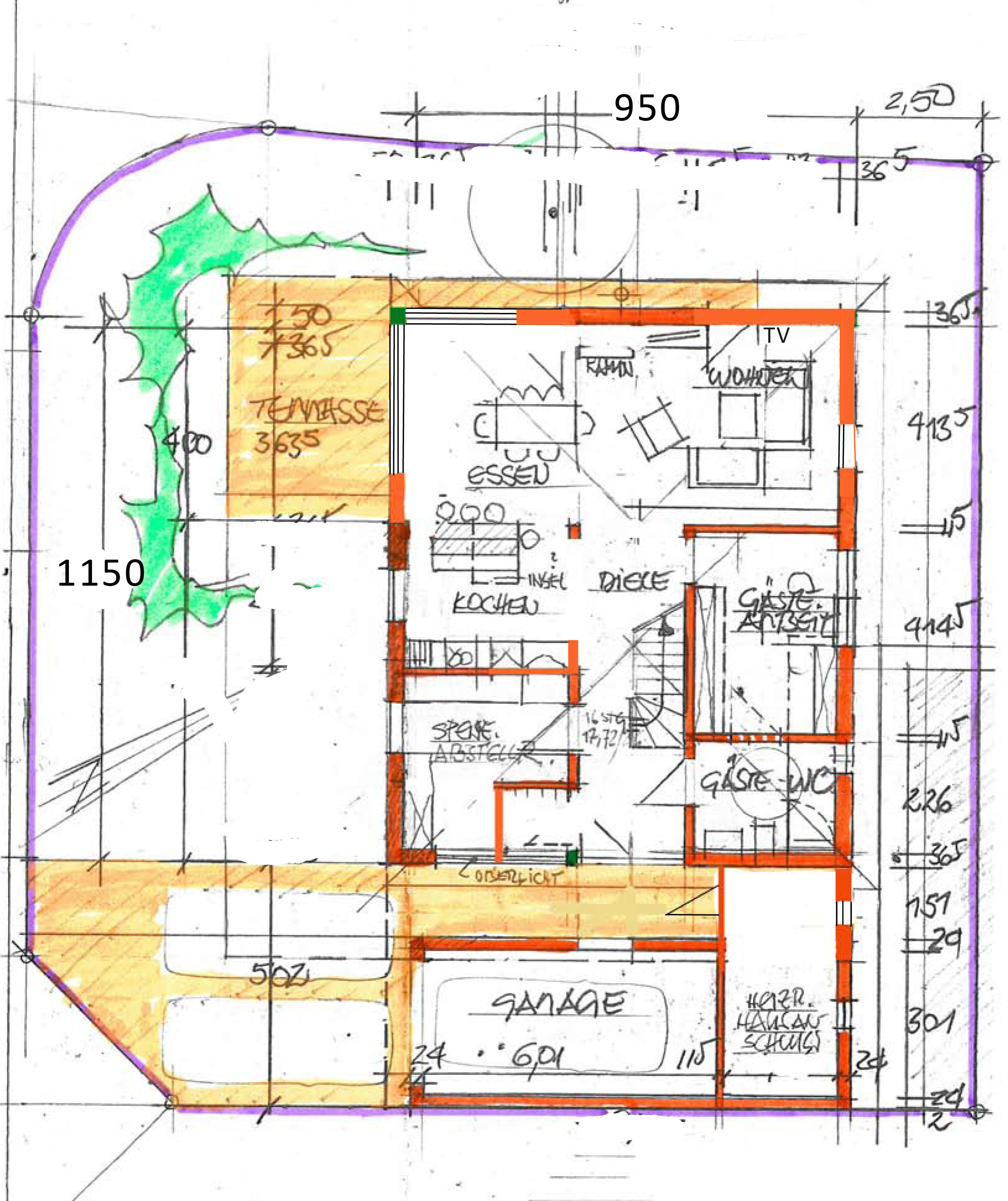

anbei der 1. Entwurf. Finden den Entwurf eigentlich ganz gut. Aber sind für jegliche Anmerkungen dankbar. Bauen ohne Keller. Was uns noch Bauchschmerzen bereitet:
- Eingagngsbereich
- Heizung im Anbau, ist das problematisch?
Die 1. Skizze haben wir etwas geändert. Ihr seht die geänderte Version. Das Haus soll folgende Maße haben: 9,5m x 11,5m
Die Garage wird weiter nach unten verschoben, so dass 2 Autos Platz haben.
Eine Doppelgarage ist nicht möglich, da wir sonst den Eingang verbauen.
Könnten aber auch mit einer Garagen-Carport-Kombination gut leben.

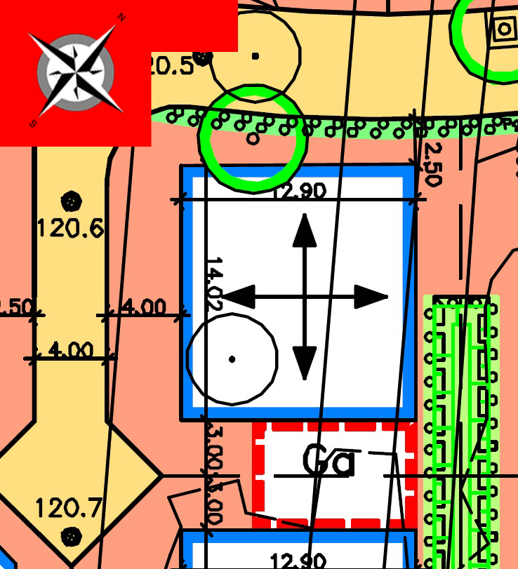

Anbei die Grundrisse sowie das Baufenster inkl. Ausrichtung.
Freue mich auf Feedback.

habt ihr mal überlegt wie ihr im Elternschlafzimmer ein Doppelbett hinstellen könnt? So ein Doppelbett ist meistens mind. 2,20m lang.
Der Weg von der Ankleide ins Bad wäre mir viel zu lang, ich würde lieber statt des Waschraums ein Kinderbad einrichten und den Zugang vom Elternbad dann über die Ankleide machen.
Gruß
Sabine
Ich habe mir den Grundriss jetzt mehrfach angesehen.
Nicht ganz glücklich finde ich die Treppe, zumal sie am Antritt wohl auch etwas von der Geschossdecke darüber überdeckt wird. Das könnte eng werden.
Die Kombination Ankleide/Elternschlafen ist mir auch aufgefallen.
Küchenbereich könnte etwas klein sein. Eine echte Insel vermutlich nicht durchführbar, sonderen eher nur Halbinsel.
