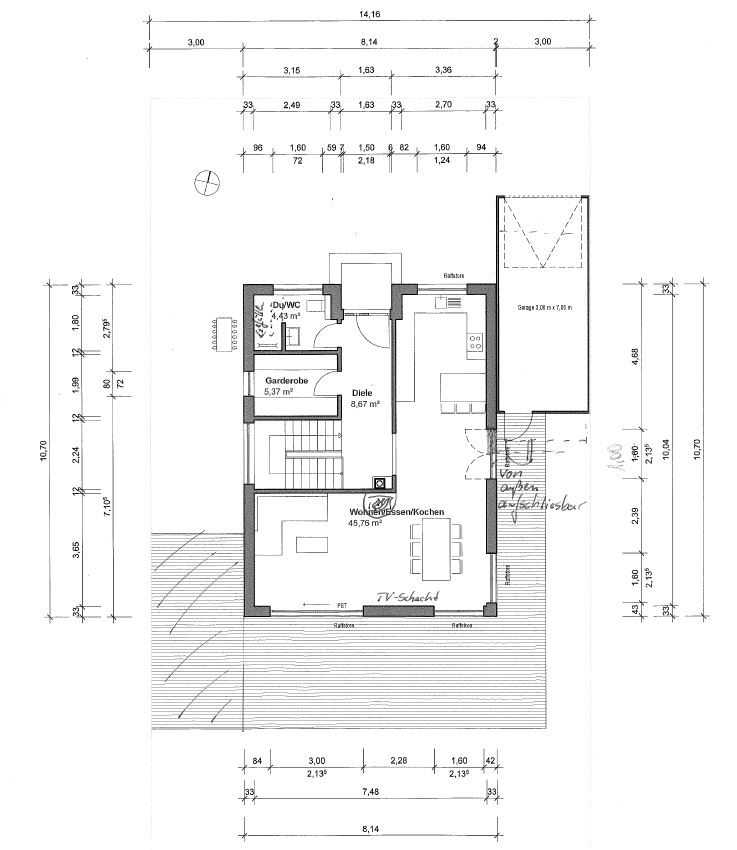

ich lese schon einige Zeit mit und jetzt ist es auch für uns so weit, ich möchte unseren Grundriss zur Diskussion stellen:

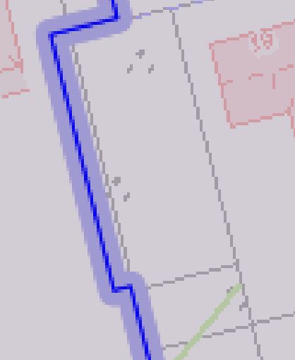

Größe des Grundstücks: 434 m², Nordseite 14,16m, Südseite 14,28m breit, Länge ca. 30 m
Hang Nein
Anzahl Stellplatz: lt. Bebauungsplan müssen 2 gemacht werden. Wir hätten am liebsten 2 Garagen, wahrscheinlich ist nur eine möglich?…
Geschossigkeit: bis 2 Vollgeschosse
Besonderheiten: An der Nordseite ist der Zugang nicht besonders breit, da hier ein kleiner Zaun den anliegenden Radweg abgrenzt. Die Lage ist ruhig in einer Sackgasse, bei der der Fuß/Radweg über eine kleine Treppe aber weiter geht.

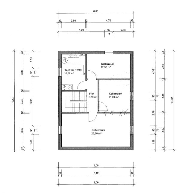

Keller, Geschosse: KG, EG, OG

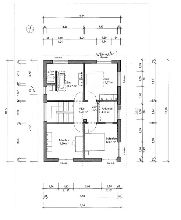

weitere Wünsche/Besonderheiten/Tagesablauf, gern auch Begründungen, warum dieses oder das nicht sein soll Im Bücherzimmer müssen auf jeden Fall mindestens meine beiden Bücherregale zu stellen sein (BHT 98x233x54 und 300x41x247, wobei hier eine Seite nur 32 cm tief ist auf 88 cm Länge; steht jetzt auch hinter der Tür J) Die Küche ist uns besonders wichtig, da wir gerne kochen und auch SEHR viel Zubehör, Geräte, etc. haben. Daher brauchen wir auch viel Stauraum…
Von wem stammt die Planung: Planer eines Bauunternehmens, zusammen mit uns
Was gefällt besonders? Warum? Die geräumige Küche, die separate Garderobe
Was gefällt nicht? Warum? Das wegen der Garage erst im Esszimmer von der Ostseite kommt, der lange Flur im EG / die gesamte Eingangssituation …
favorisierte Heiztechnik: LWWG mit Kontrollierte-Wohnraumlüftung und Photovoltaik
Wenn Ihr verzichten müsst, auf welche Details/Ausbauten -könnt Ihr verzichten: Doppelwaschtisch, eingezogene Haustür
-könnt Ihr nicht verzichten: Kamin, Keller, Ankleidezimmer!
Entwurf vom Planer zusammen mit uns
Leider haben wir für die Hausbreite nur 8,16m zur Verfügung, dafür könnten wir weiter in die Länge gehen…
Auch Kritik nehme ich gerne an! Wenn Fragen sind, immer hier damit!

mir persönlich gefällt der Grundriss gar nicht. Von der Küche zum Esstisch liegt ein halbes Fußballfeld und der Wohnbereich ist noch nicht einmal 4m breit. Im Obergeschoss liegt euer Bad genau auf der anderen Seite vom Schlafzimmer und man muss ständig durch das Schlafzimmer laufen um zur Ankleide zu gelangen. Ihr habt keine Kinder, da müsste doch ein separater Schlaf-Ankleide- und Badbereich möglich sein.
LG

die Küche wird auf jeden Fall länger gezogen, als auf dem Grundriss und sie bekommt eine kleine Theke. Die sitzt ungefähr da, wo noch die doppelte Balkontür eingezeichnet ist. Die wird auf 1 verkleinert und bis dorthin geht die Küche. Unser Esstisch ist auch ziemlich groß, so dass das ganz gut paßt.
Dass das WZ so schmal ist finde ich auch schade, vor allem, da es auch eine Eck-Couch geben soll, die sind meist gut 3m breit, so dass die bis fast ans Süd-Fenster reicht. Wir werden uns also eine kleine Kuschel-Ecke als WZ einrichten. Es ist nicht übermäßig groß, aber für eine große Couch reicht es. Der TV kommt an die Außenwand, der Kamin schräg gegenüber und den Garten können wir auch noch vom Sofa aus sehen. Im WZ brauche ich eigentlich auch keine freie Fläche...

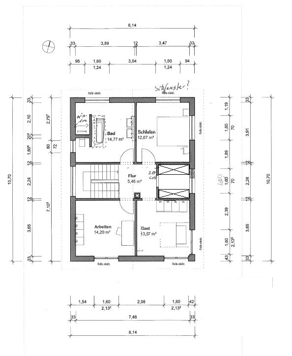

Im OG gebe ich dir recht, wir hatten das so geplant, weil wir es oft gesehen haben... wie geht es denn besser, hast du eine Idee...?
Vielen Dank für Dein Feedback.
LG
Tanita
Tanita
gefällt mir gut! Manchmal kommt man auf das naheliegende nicht...
Schlafzimmer nach Norden ist mir eh sympathischer und dann kann ich von "meinem" Zimmer aus in den Garten schauen!
