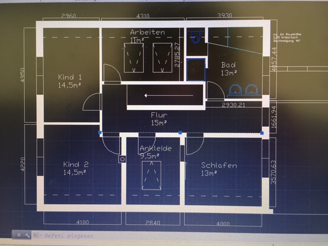

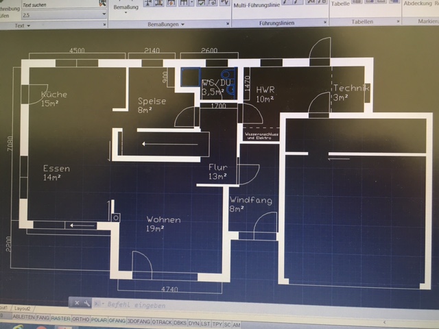

Hallo liebe Forummitglieder!
Mein Mann und ich wollen uns ein Häuschen bauen... unsere Planung sieht momentan einen Kniestock von 1,25 und eine Dachneigung von 40-45 Grad vor (Satteldach)
Keine Gauben und ohne Keller.
Im Voraus schon vielen Dank für Eure Beiträge!!!

anbei schon einmal ein paar Anregungen von mir die mir auf den ersten Blick aufgefallen sind:
- das EG wirkt auf mich sehr verschachtelt
- der Hauswirtschaftsraum und Technikraum hat meiner Meinung nach zu wenig Stellfläche um ihn sinnvoll Nutzen zu können
- ich sehe nicht wirklich Platz für eine Garderobe die Platz für eine vierköpfige Familie bietet
- egal ob ihr von der Garage oder von der Haustüre hereinkommt ihr müsst mit euren Einkäufen immer einen recht weiten Weg in die Speisekammer ( die ebenfalls wenig sinnvolle Nutzfläche bietet) zurück legen
- sehr länger Flur im DG
- ich würde über eine Türe zwischen Ankleide und Schlafzimmer nachdenken, falls einer mal länger schlafen möchte kann der andere sich in Ruhe anziehen ohne den anderen zu stören
- die Toilette im DG könnte eine sehr dunkle und ungemütliche Ecke werden so abgetrennt
Das war nur das was mir so spontan aufgefallen ist.
Viele Grüße
Jule88
Warum ist deiner Meinung nach die Garderobe zu klein? im Windfang sind extra zwei Nischen für je einen 2 m Schiebetürenschrank vorgesehen, das sollte doch reichen?!? Ich hoffe, dass durch diese Info auch der verschachtelte Eindruck genommen wird...
Der Sehr lange Flur oben ist eigentlich nur entstanden, weil wir direktes Licht wollten...
Zwischen Ankleide und Schlafzimmer kommt eine Schiebetüre
Die Toilette könnte wirklich zu dunkel werden...
