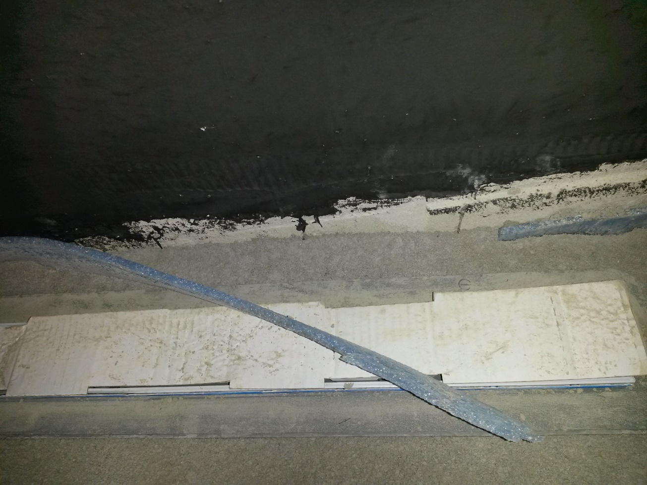

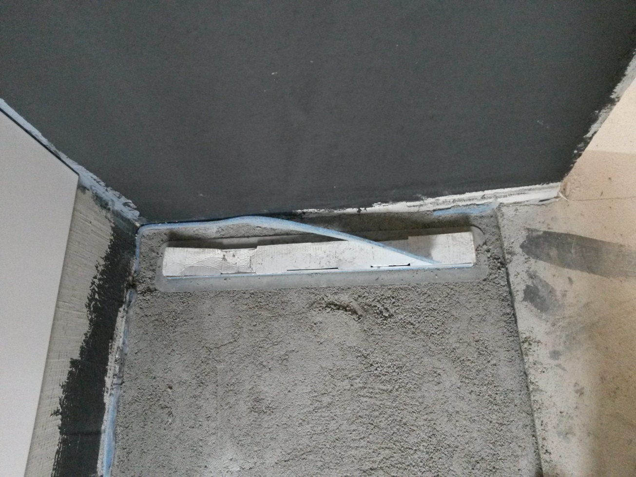

Hi Allerseits,
bis jetzt gab es bei uns erfreulich wenig zu beanstanden, nun haben die Fliesenleger beim Anfertigen des Estrichs in einer bodentiefen Dusche wohl doch einen Bock geschossen.
Die Dämmung am Rand zur Wand hin ist nach oben verrutscht, so dass da nun kein Dämmstreifen zwischen Estrich und Wand ist. Somit haben wir eine 1A Schallbrücke.
Frage: Muss sowas nachgebessert werden und wenn ja wie am besten?
Die Dusche wird auf dem Boden mit Feinsteinzeug gefliest und an die Wand kommen normale Fliesen.
Danke und viele Grüße,
Andreas

Das würde ich so nicht lassen. Nicht nur wegen Schallbrücke, auch von "schwimmend" ist es nun nicht mehr weit her.

Hi,
danke für die Antwort. Der Bauleiter und der Fliesenleger haben es auch schon eingesehen. Da muss der Estrich an der Kante raus und eine gescheite Fuge rein.
Grmpf, das dauert dann wieder ein paar Tage länger... warum machen die das nicht einfach sofort richtig?
