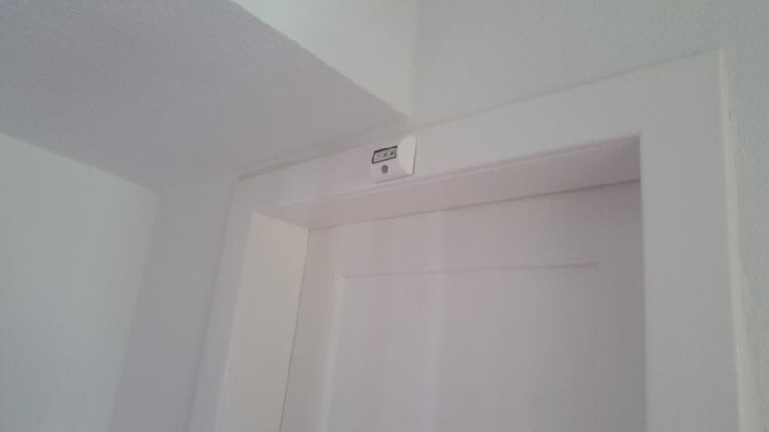

Wir haben das Problem mit zwei Batteriegetriebenen Osram-Nachtlichtern mit Bewegungsmeldern geregelt und sind seit zwei Jahren sehr zufrieden. Batteriewechsel ist ca. 1x jährlich nötig.
Weiße Innentür im Flur; über dem Türrahmen ein kleines Sicherheitsgerät.
