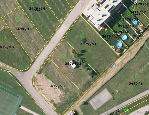

stasch
Danke für Euer Kommentar. Anbei befindet sich ein Lageplan des Grundstücks, es handelt sich um das Grundstück 5479/52 in der Mitte des Bildes. Die Garage wird dabei so positioniert, dass sie sich im oberen rechten Eck des Grundstücks befindet. Auf dem Bild oben ist Norden.
Unsere Überlegung zur Schleuse: wir dachten, dadurch vermeiden wir unangenehme Gerüche von der Garage. Ich habe auch schon überlegt, diesen Bereich zum Eingangsbereich und Stiegenhaus hin offen zu lassen.
Getrenntes Klo und Badezimmer findet ich jetzt schon gut. Genauso wollen wir eine getrennte Küche.
