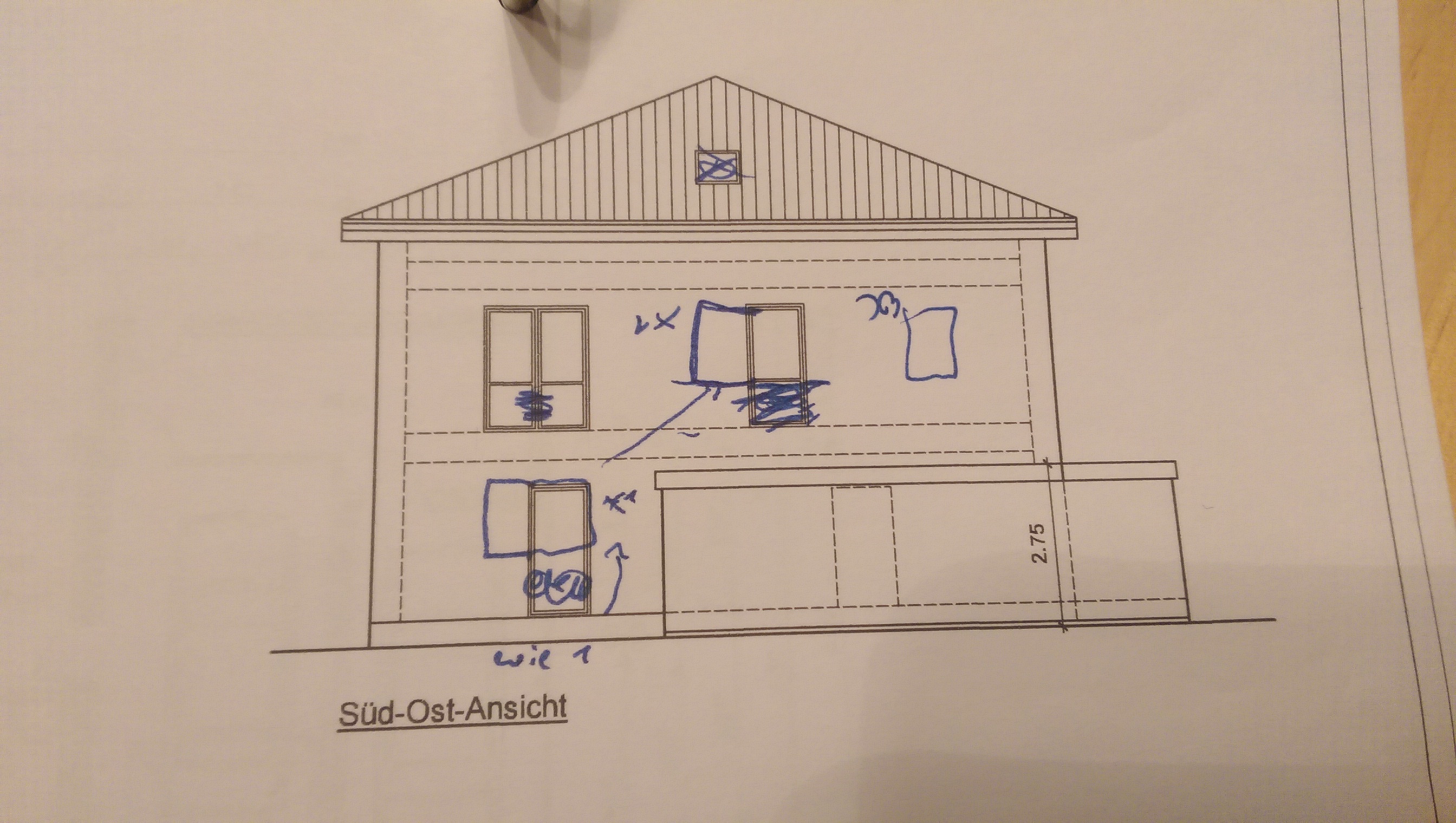

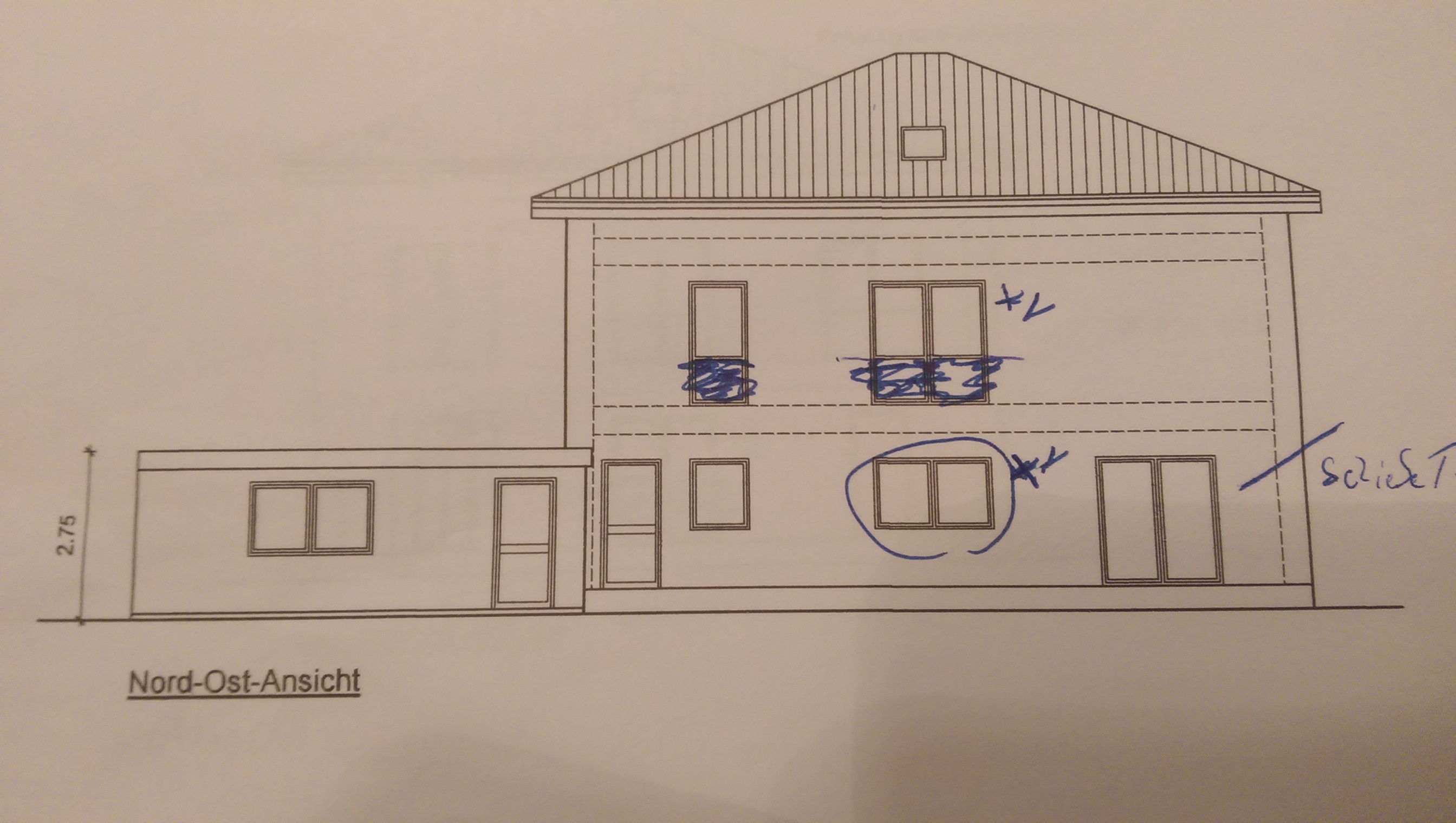

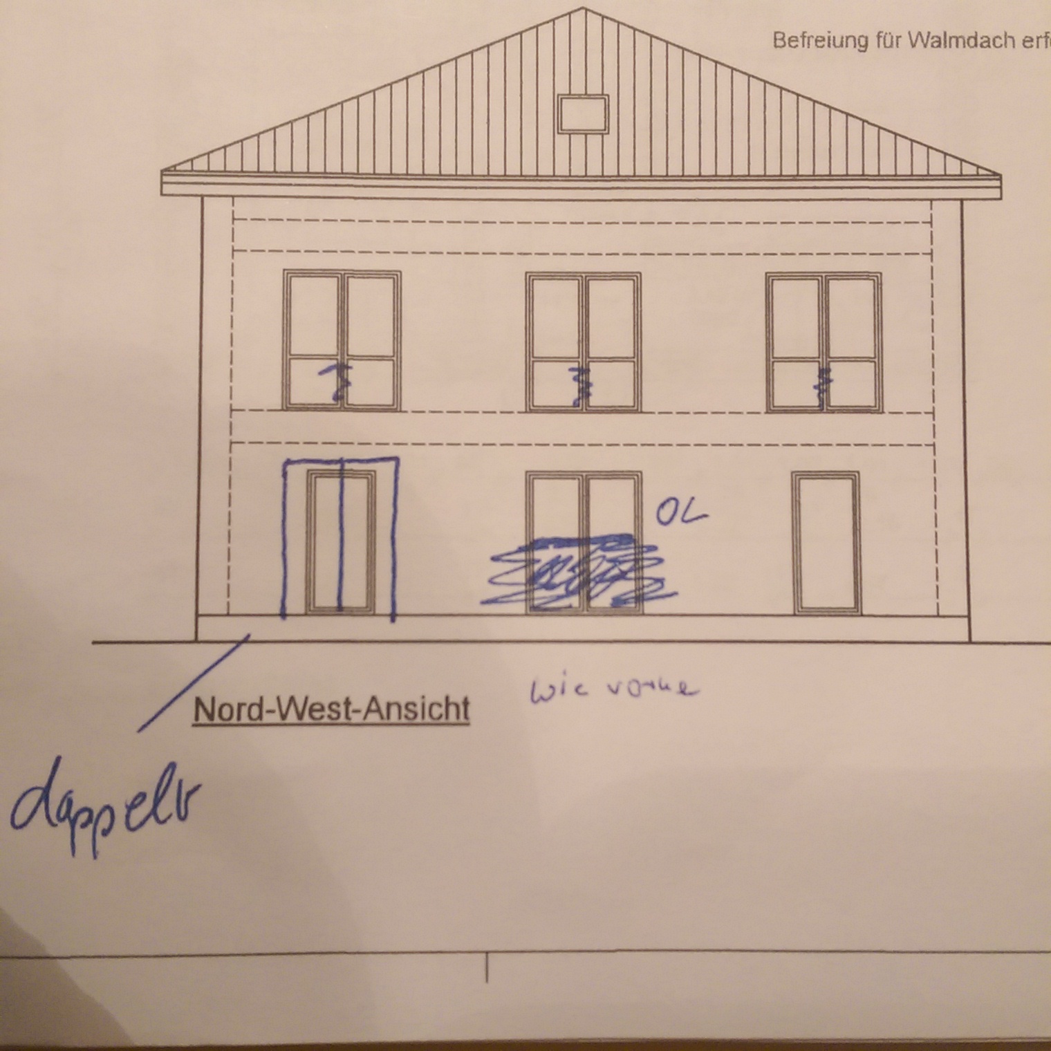

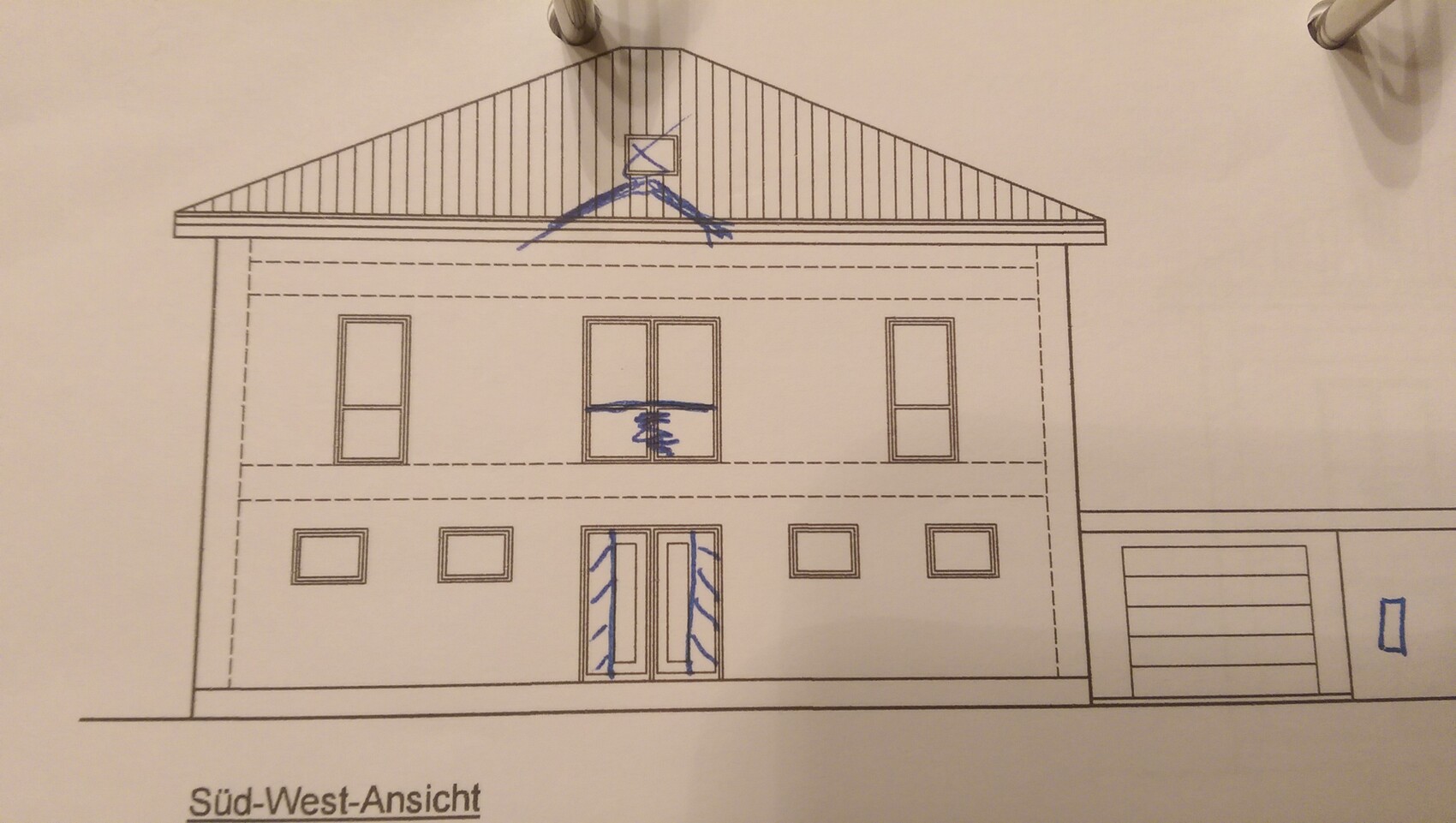

Ich habe mal ein Bild zu den gemachten Änderungen der Fenster angehangen. Müssen halt noch gezeichnet werden.
Frontansicht eines zweigeschossigen Hauses mit Satteldach, Fenstern und Türen (Nordwest).
Süd-Ost-Ansicht eines zweistöckigen Hauses mit Satteldach und Garagenanbau auf der rechten Seite.
Nordost-Ansicht eines Hauses mit Anbau links, mehreren Fenstern, blaue Markierungen.
Süd-West-Ansicht eines zweigeschossigen Hauses mit Fenstern und Garage rechts.

Vor dem bodentiefen Fenster? Zumindest dieses Fenster würde ich abändern...
Mir gefallen die Außenansichten mit den Fensteranordnungen nicht, zB auch das von der Ankleide.
