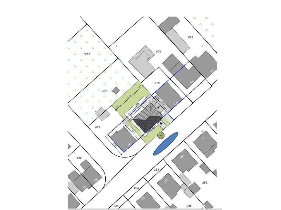

Die Ausrichtung der Kinderzimmer ist nach Süd-Ost! Der Garten liegt nach Nord-West, da kommt die Sonne erst nachmittags rum.
Bad nach hinten auch deshalb, weil da keiner reingucken kann und die Fenster nicht komplett zugehängt werden müssen.
Fenster links Richtung Süden raus würden nicht so viel bringen, weil da in sechs Metern Entfernung ein hoher 2,5 Geschosser kommt. Da find ich es schöner, wenn die Kinder nach vorne raus schauen können, wo sie einen freien Blick haben.
Und stimmt, im Winter ist es um vier dunkel, da muss man dann eh überall Licht anmachen, egal wohin die Fenster ausgerichtet sind.
Die Küche wird nicht dunkel, da kommt auf die rechte Seite noch ein großes Fenster und evtl eine Türe.
Garderobe und Gäste-WC steht noch nicht fest. Wie lange genau haltet ihr euch denn tagsüber vor den Garderobenschränken auf, um Jacken und Taschen rauszunehmen oder aufzuhängen?
Nochmal der Lageplan

Was mir noch aufgefallen ist, wenn ihr jetzt rechts und links Garagen setzt, dann wird es schwierig, mit größerem Material in den Garten zu kommen.
Zu den beiden Geschossen mit je ca. 142 qm (incl. der Treppe) kommt ja noch ein Keller. Ich weiß ja nicht, wie hoch ihr mit eurem Haus kommen werdet, aber ich würde überlegen, an der Südostecke im Keller eine Garage zu integrieren. Das Gelände fällt ja dahin um ca. 90 cm ab und da müßte man das mal prüfen. Dann hättet ihr
a) die Möglichkeit doch ein bisschen Fenster auf der Südwestseite zu integrieren.
b) die Möglichkeit auch mal größere Gegenstände (Gartengestaltung) hinters Haus zu bringen.
Insgesamt würde das Haus dann sicherlich etwas weiter aus dem Boden rauskommen, so dass man auch den Zugang zum Haus evtl. mit einer kleinen Steigung planen müßte.
Panama17
Was für große Sachen meinst du zum Beispiel?
Eine Garage bekommt auf jeden Fall elektrische Tore vorne und hinten, um einen großen Durchgang zu haben. Was da nicht durchpasst könnte man zur Not über Nachbars Gartengrundstück 878 transportieren (vielleicht eine Schaukel, einen Kletterturm, eine Rutsche oder sowas?).
Uns ist es auch wichtig, einen direkten Durchgang zum Garten zu haben. Gerade wenn die Kinder mal älter sind, ist das bestimmt auch praktisch. Wobei das Auto dann besser nicht in der Garage stehen sollte, wenn die mit Fahrrad, Kettcar & Co. zwischen Garten und Straße hin- und herdüsen .
Andererseits ist es auch nicht schlecht, wenn bei geschlossener Garage das Grundstück zur Straße "dicht" ist und man nicht einfach so am Haus vorbei in den Garten laufen kann (und einen 2m Zaun hätte ich auch nicht gerne).
Die rechte Garage tiefer zu setzen, hatten wir schon überlegt (hat der Nachbar auch), dann wäre es auch mit dem Fenster im Gäste-WC kein Problem mehr. Der Architekt hat aber davon abgeraten, warum genau, weiß ich gar nicht mehr. Da frag ich am Dienstag noch mal nach.
In den Keller integrieren fänd ich auch gut, aber das wird bestimmt schwierig, weil wir eine Weiße Wanne brauchen (Schichtenwasser oder sowas).
Der Nachbar hat ja auch seinen Keller als Tiefgarage angelegt. Wenn ihr einfach mal eine Garage tieferlegen wollt, kostet das einiges, von den statischen und energietechnischen Auswirkungen für die Hauswand mal abgesehen.
Im Prinzip finde ich das alles soweit ok. Das einzige was ich wirklich zu monieren habe, ist die Größe des Bades im EG. Bei so viel Fläche muß genug Platz für ein bequemes Bad (evtl. mit Dusche) im EG sein.
