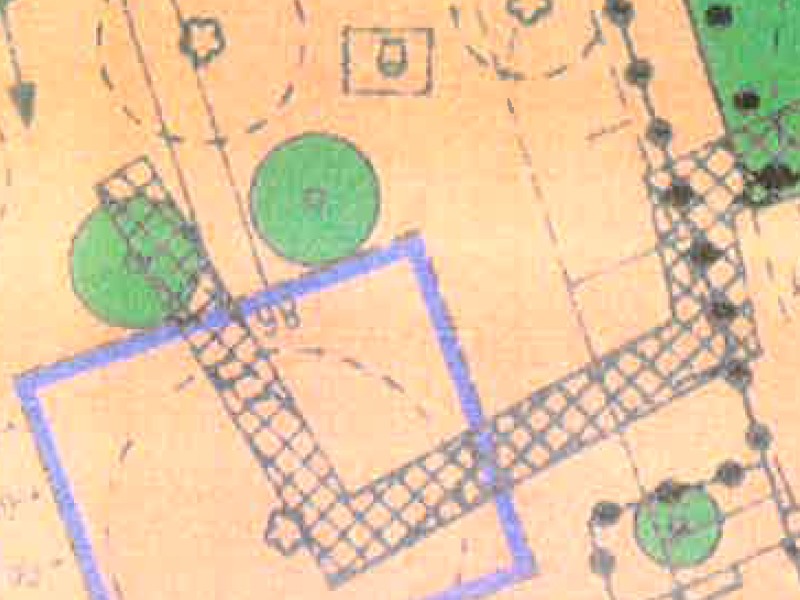

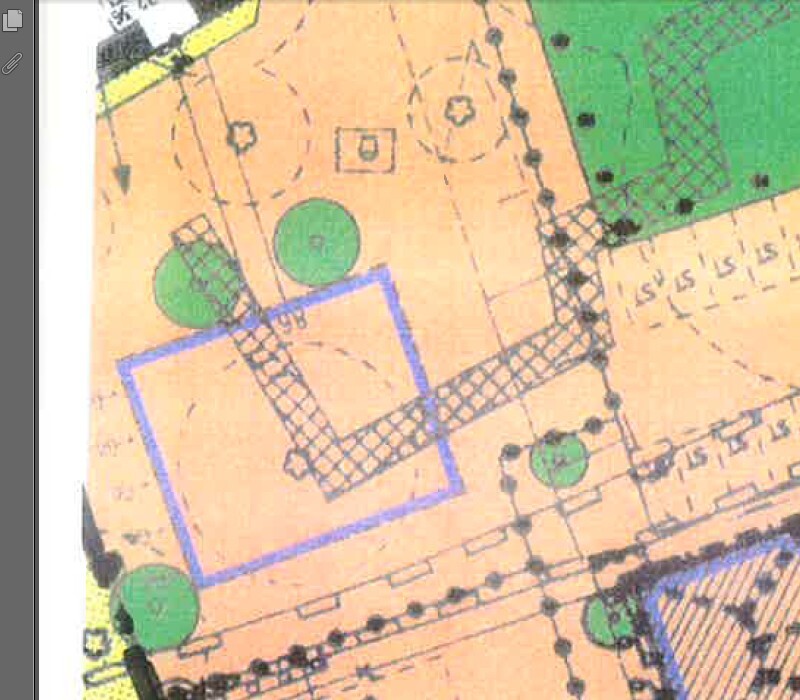

3. Auf dem Bebauungsplan gibt es ist etwas eingezeichnet, was ich nicht zuordnen kann. Dieser ungerade "Weg" mit der Karomusterung, siehe Anlage.

Der "ungerade, karierte Weg" könnte eventuell ein Leitungsrecht sein - wenn hierzu nichts in der Legende des Bebauungsplanes steht, würde auch hier bei der Stadt / Gemeinde nachfragen.

Ich tu mich mit dem Bild etwas schwer - ist der violette Rahmen das Baufenster, oder ist er das ganze Grundstück?
Fenster kannst Du relativ frei planen, wenn nichts anderes im Bebauungsplan steht - aufpassen musst Dú nur bei direkter Grenzbebauung, da sind "normale" Fenster nur sehr eingeschränkt möglich.
Reiner_1978
Hier kommt das Bild nochmal etwas größer.
Der Rahmen (violett) ist das Baufenster: 16,50 * 14 m... Ich plane 15 * 12 m auszunutzen.. Dürfen ebenerdige Terrassen eigentlich außerhalb des Baufensters liegen?

Bäume dürfen nicht "einfach so" gefällt werden, wenn sie eine bestimmte Größe (gemessen als Stammumfang) erreicht haben. Der Vermesser nimmt alle Bäume mit in den amtlichen Lageplan auf. Das Bauamt beteiligt dann ggf. das Umweltamt am genehmigungsverfahren der Baugenehmigung. Im Ergebnis wird in der Baugenehmigung stehen, wie Du mit den Bäumen zu verfahren hast, also z. B. Fällen erlaubt, wenn dafür x Ersatzpflanzungen auf Deinem Grundstück gemacht werden. Man kann sich von den Ersatzpflanzungen aber evtl. auch freikaufen. Es kann sein, dass das Fällen nicht zur Vogelbrutzeit erlaubt ist.
So war das alles bei uns.
Deine lokalen Regelungen können/werden abweichen. Spreche freundlich beim Umweltamt vor und schildere die Lage.
Nachtrag: für den Baum mitten im Baufenster wirst Du ohne Probleme eine Fällgenehmigung bekommen und wirst ihn vermutlich auch jederzeit fällen dürfen.
