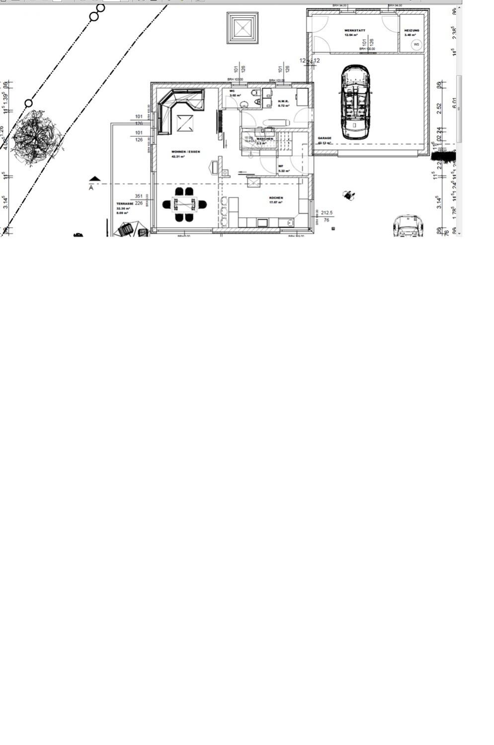

wir sind zurzeit am bauen und würden gerne jetzt die Filigran-Decken bestellen.
Als Beleuchtung hätten wir gerne im kompletten EG LED-Spots. Erst hatten wir vor, die Decke abzuhängen. Allerdings kann man die Filigran-Decken ja auch direkt mit Aussparungen für die Spots bestellen. Der Vorteil ist, dass es einfacher ist und dass keine Raumhöhe verloren geht.
Leider haben wir aber keine Ahnung, wie wir die Spots sinnvoll anordnen sollen, damit es gut aussieht und damit es hell genug bzw. nicht zu hell ist.
Kann jemand helfen?
PS: Ich würde gerne unseren EG-Plan anhängen, aber die PDF-Datei ist zu groß... Bekomme ich die irgendwie kleiner?

wir haben die Spots im Abstand von etwa 1m positioniert.
Die Aussparungen sind Kayserdosen (Halox Dosen). Jede 3. ist mit Tunnel für den Trafo gesetzt worden. (Für die Lautsprecher in den Decken haben Kompax 3 Dosen genommen)
Zu viele Dosen kann man kaum nehmen, denn Du kannst ja welche für den späteren Gebrauch zu spachteln. Wenn es Dir zu hell sein sollte, kannst Du das Licht ja dimmen.
Es ist auch etwas eine Preisfrage, denn pro Spot (Kayserdose werden etwa 50 - 60 Euro fällig für die Lautsprecherdosen etwa 120 Euro/Stück inkl. Einbau beim Deckenhersteller.
Bei diesen Preisen läuft man Gefahr zu wenige zu nehmen und am falschen Ende zu sparen

Oh Vorsicht, deine Decken sind auch viel dicker geplant, da alle Rohre im Beton verlaufen. Das ist mit hoher Wahrscheinlichkeit beim lisawe nicht der Fall, heißt da werden die Kompax schon mal nicht rein passen. Bevor man so fette Dosen im Einfamilienhaus-Bereich großzügig verteilt, sollte man vielleicht auch noch mal mit dem Statiker sprechen...
Ich hab die Decken ganz normal kommen lassen und dann als sie verlegt waren, entschieden wo Lampen hin sollen. 80er Loch von unten, Kabel rein, fertig.
