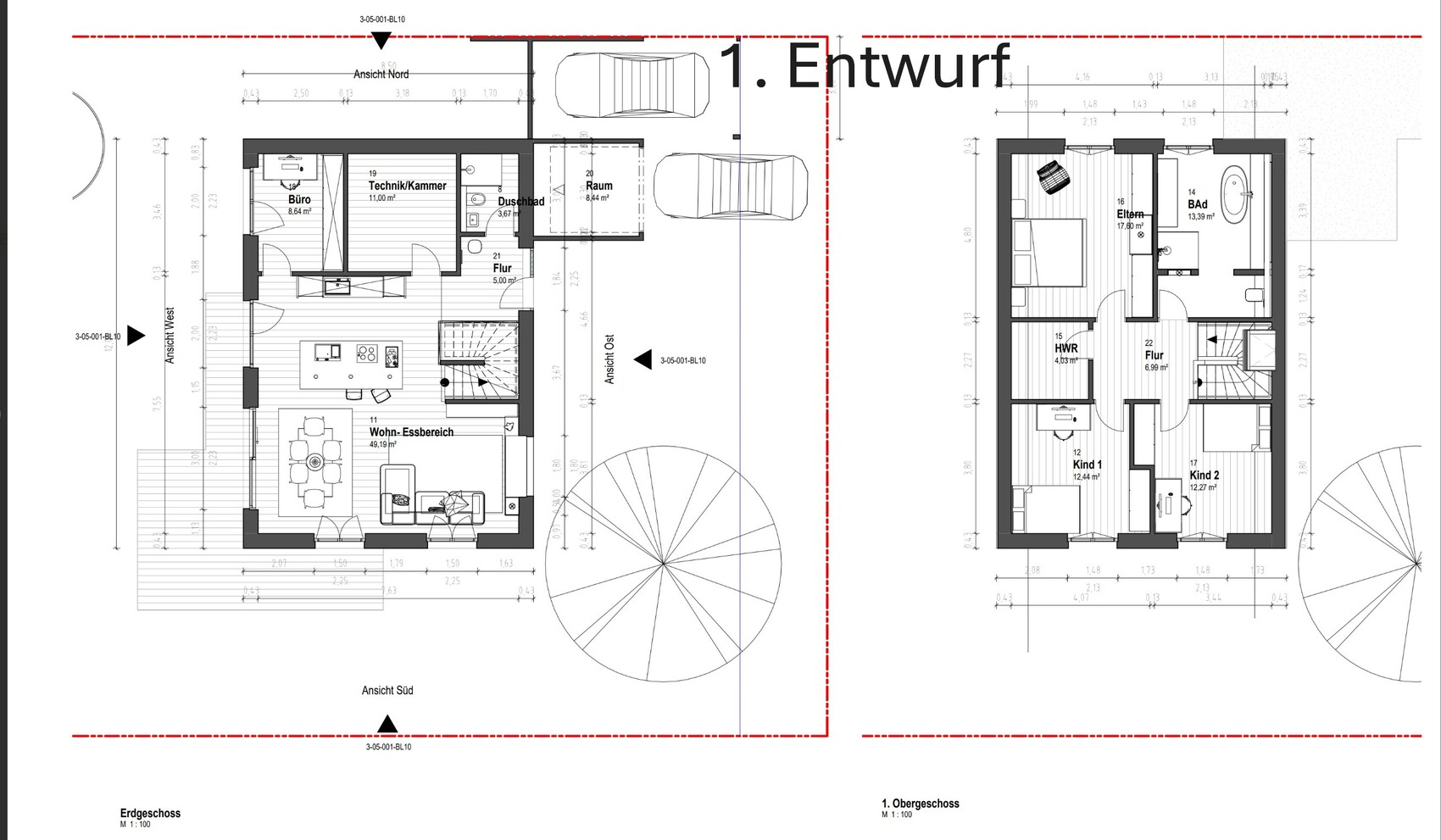

Hallo liebes Forum,
wir haben das große Glück und können ein Grundstück in einem Neubaugebiet, in unserem Heimatort erwerben und beschäftigen uns daher mit der Planung unseres zukünftigen Einfamilienhaus. Wir planen aktuell mit einem freien Architekten und möchten mit dem fertigen Entwurf 3-4 gut vergleichbare Angebote einholen. Aufgrund der Anforderung des Bebauungsplan (Passivhaus, Details siehe unten) konnten wir vorab schon einige Anbieter ausmerzen aber auch zwei Favoriten ermitteln.
Wir haben von unserem Planer nun den 2. Entwurf bekommen den wir gerne mit euch teilen möchten und freuen uns auf ehrliche, konstruktive Kritik sowie Ideen und Anregungen

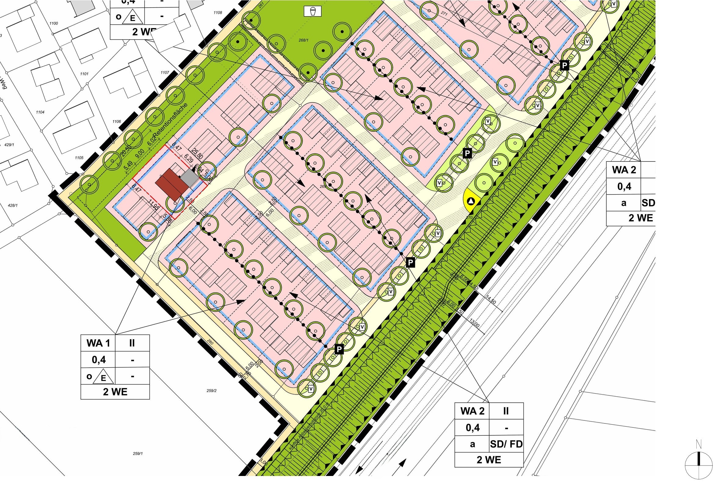

Grundstücksansicht.jpg"]93185[/ATTACH]<br />

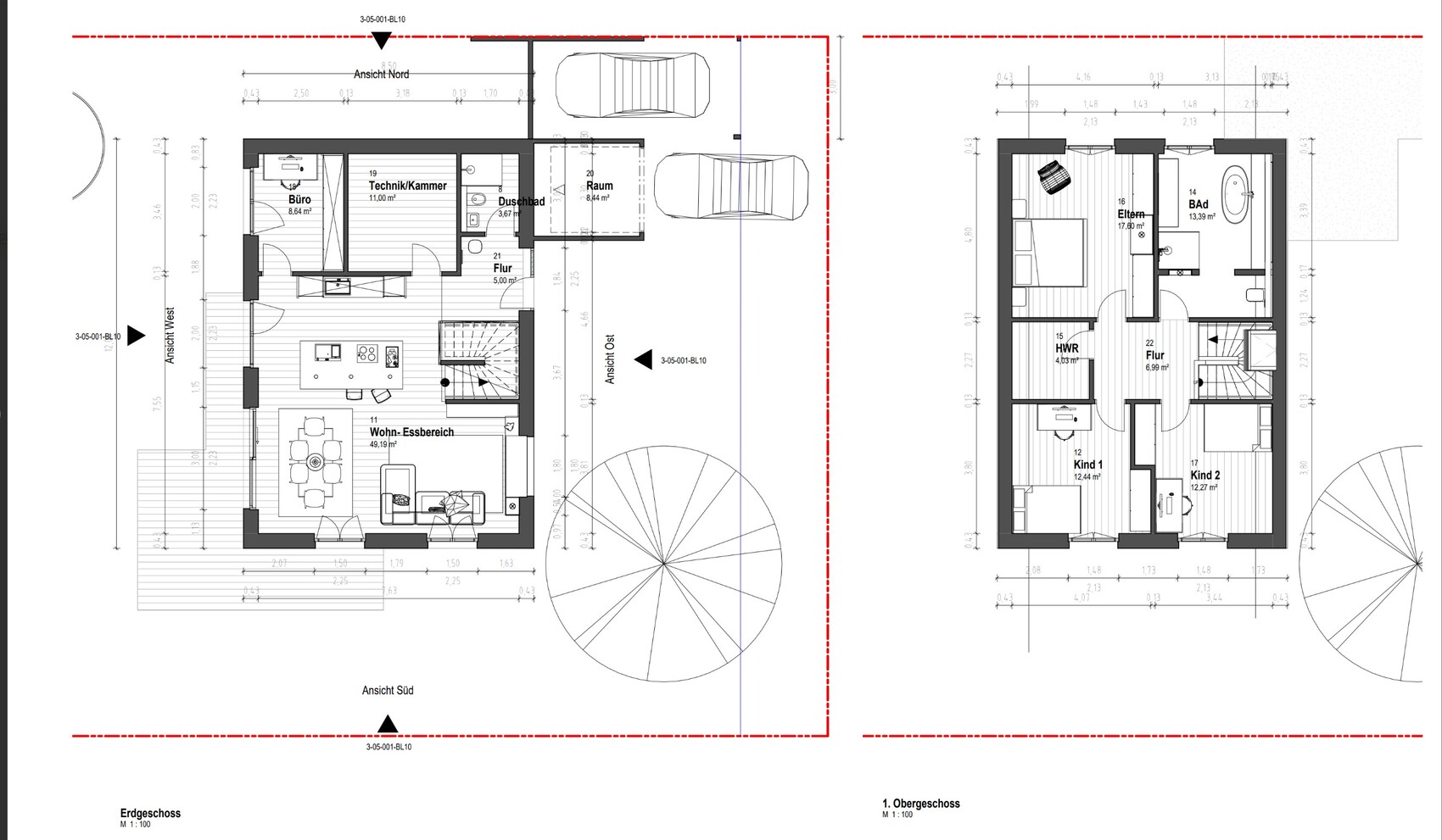

Es handelt sich um den 2. Entwurf, der 1.Entwurf (siehe Bild) hatte eine großzügige Kochinsel die aber recht platzverschwenderisch und zu zentral wirkte, außerdem sollte das Büro/Gästezimmer im EG sein, wovon wir im 2.Entwurf weg sind, um mehr Platz im EG zu erzielen, auch eine Speisekamme fehlte uns in diesem Entwurf.<br />
<br />
Im ersten Entwurf war das Haus um 90° gedreht, nach wie vor ist die Ausrichtung des Hauses im Grundstück für uns entscheidend und eventuell noch nicht final gelöst, wir freuen uns hier auf Anregungen und neue Ideen. Unser Wunsch ist auf jeden Fall, dass ein Großteil der Terrasse in Richtung Retentionsfläche zeigt.<br />

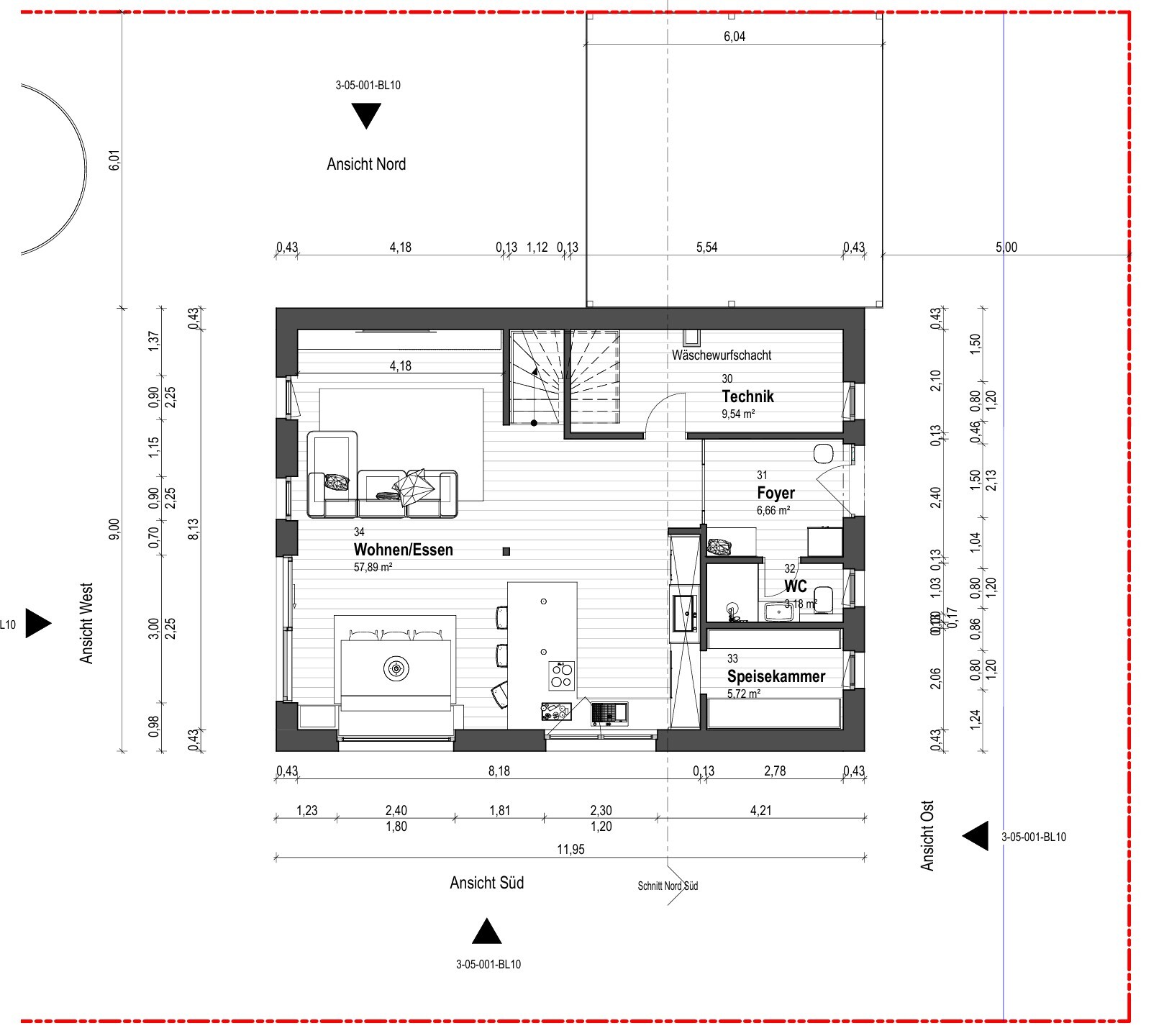

[ATTACH type="full
Ab hier folgen die Bilder des aktuellen 2. Entwurfs:
EG
Einfamilienhaus-Grundriss mit Wohnzimmer, Küche, Essbereich, Flur, Technikraum und WC

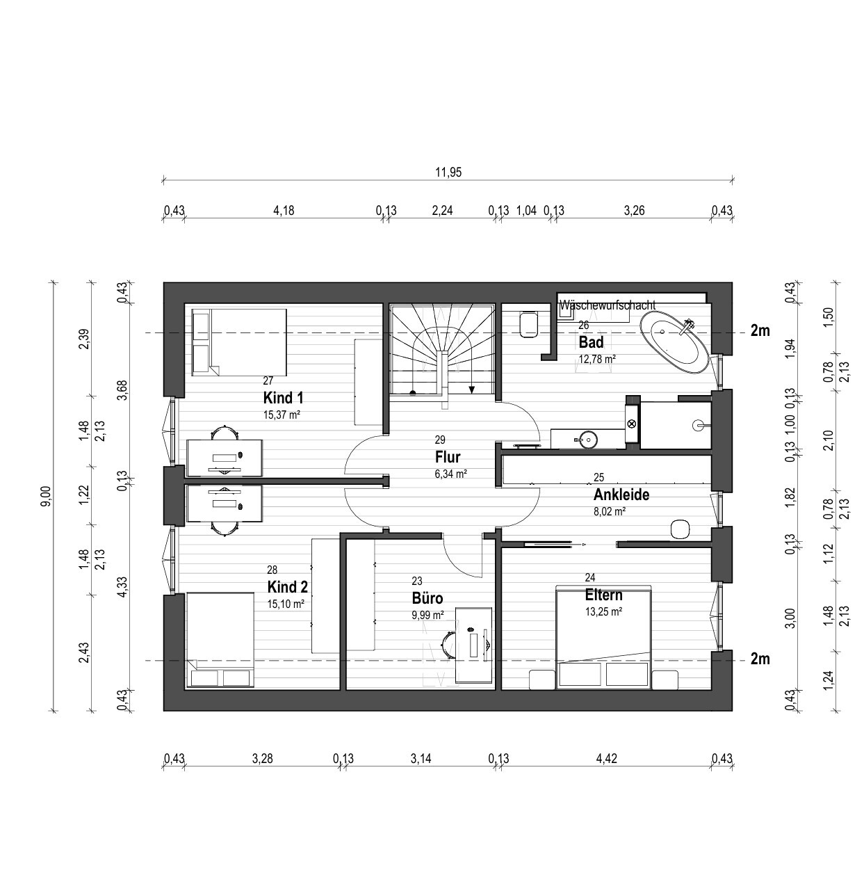

OG
Grundrissplan eines Hauses mit Elternzimmer, zwei Kinderzimmern, Bad, Flur und Büro

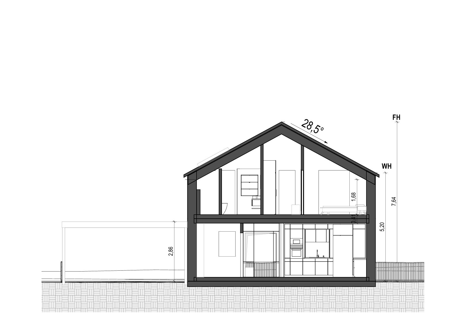

Schnitt durch zweistöckiges Haus mit Dachkonstruktion, Grundriss und Innenraumdetails.

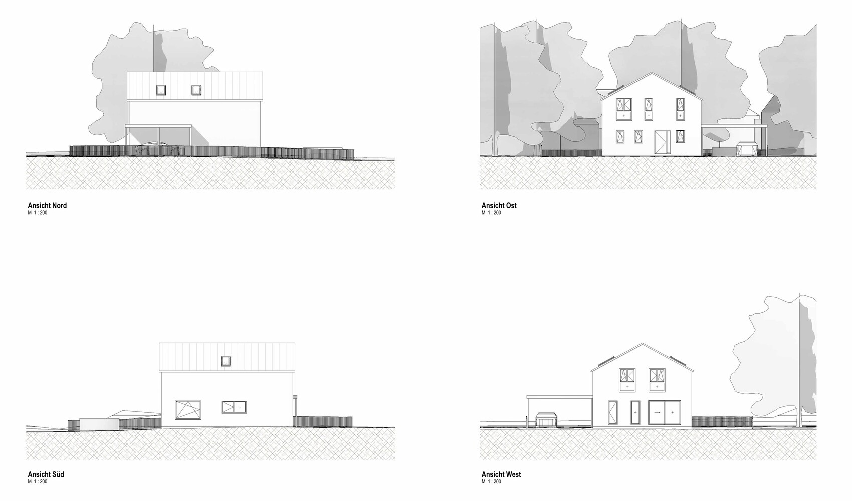

Architektur-Elevationszeichnungen eines Hauses: Nord-, Ost-, Süd- und Westansicht.

für zwei Erwachsene ist der Grundriss in Ordnung, mit zwei Kindern wird's eng. Kind 2 hat kaum Platz durch den ungünstigen Schnitt. Zudem gibt es keine Garderobe mit ausreichend Stauraum.
Untern muss die die Situation Garderobe, Speis und Gäste-WC neu angeordnet werden. Speis kleiner und dafür Platz in die Garderobe.
Oben muss die Ankleide weg, dafür Platz ans Kinderzimmer.
Viele Grüße
MachsSelbst
19.10.25 11:44
Wo sitzen denn die 12 Personen, die häufig zum Essen kommen? Essen die in 2 Schichten? Die Essecke ist winzig, dafür neben der Küche eine riesige unnütze Tanzfläche.
kbt0919.10.25 11:49
Entwurf 1 gefällt mir besser ... warum, siehe Entwurf 2
Entwurf 2 -
Sofa auf dem Präsentierteller
Technikraum ungünstig
Warum Speisekammer so riesig?
Warum ein Duschbad im EG?
Küche und Platz nach planoben irgendwie nicht rund, Säule im Weg zur Terrasse, die nur den Westzugang hat, immer schön vorbei am Sofa.
Sogenanntes Ankleidezimmer und Durchgang in Schlafbereich, da kann man sich die Wand gleich sparen und dafür den Gesamtraum etwas kleiner machen
