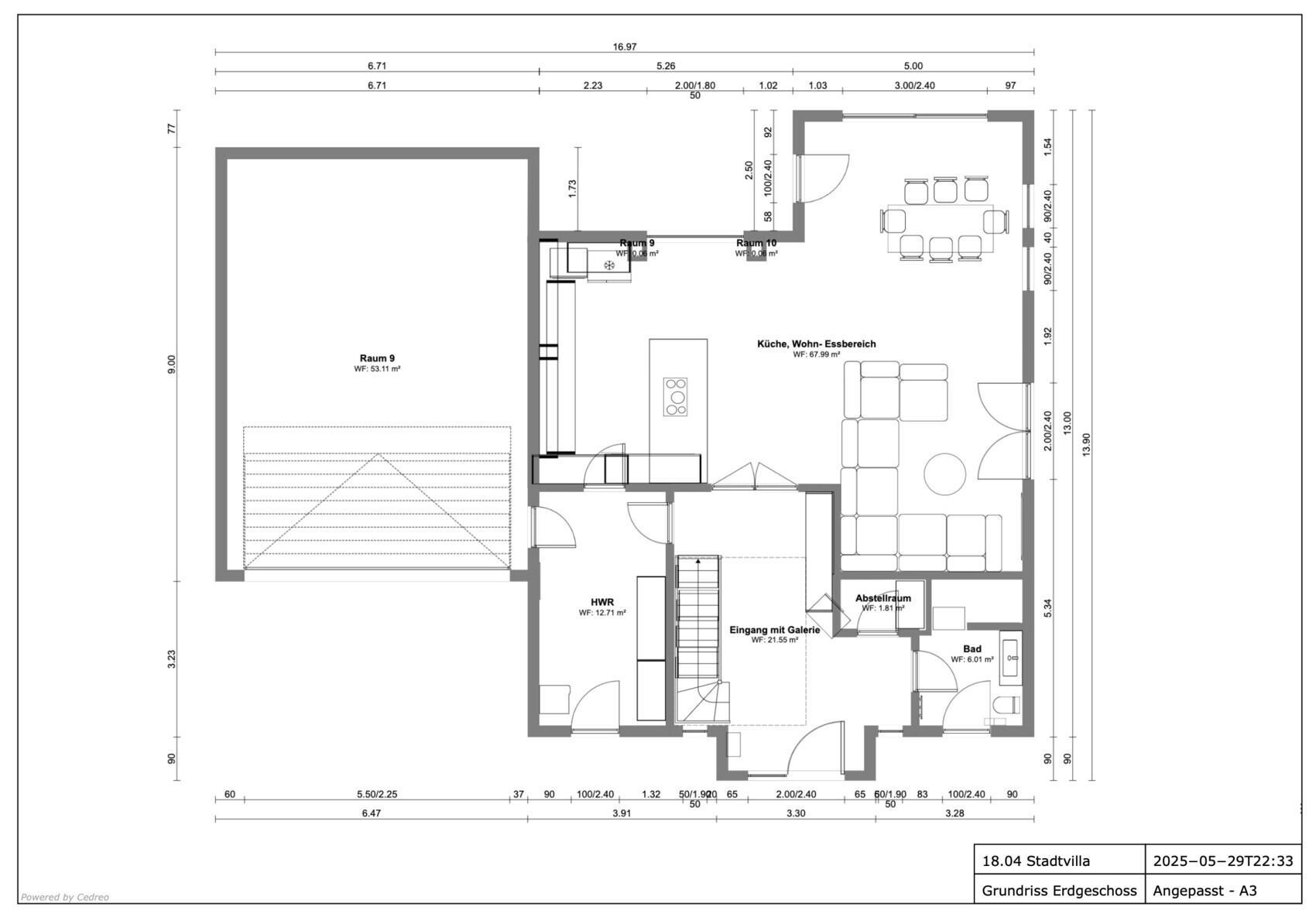

Der Grundriss ist nicht vom Architekten, sondern selbst mit Cedreo erstellt.
Auch dieser Einwand muss nicht sein. Man sieht es, wenn Außenwände nur ca. 24cm dick sind, Türen nach außen aufgehen oder das einzige Bad im OG nur durch ein Schlafzimmer begehbar ist.
Für Grundrissdiskussionen haben wir hier allerdings ein extra Unterforum mit Fragebogen, damit das Forum auch weiß, wie die Bedürfnisse der Bauherren sind, damit man konstruktiv sein kann. Mir persönlich ist egal, was für ein Haus jmd baut. Ich kann nur beraten.
Der Grundriss steht auch nicht zur Diskussion, zumindest nicht in diesem Forum :)
Die Außenwände sind bei unserem Hausanbieter 30 cm stark, nicht 24 cm. Bei den Türen lag unser Fokus auf der Platzierung, nicht auf Öffnungs- oder Anschlagseiten. Der Grundriss hat uns vor allem geholfen, unsere Ideen und Wünsche schnell aufs Blatt zu bekommen – nicht mehr und nicht weniger.
Das Masterbad im OG ist ausschließlich über das Master-Schlafzimmer zugänglich – eine Lösung, die man in vielen Musterhäusern genauso findet und die uns selbst von Anfang an sehr gefallen hat.

hanghaus2023
Das ist mir auch sofort aufgefallen.
Die betonung leigt auf "das einzige Bad" In Musterhäusern sieht das immer gut aus. Nur im real Live hast dann eben ein zusaetzliches Kinderbad.
Masterbad sagt ja schon, das es mind. ein 2. gibt.
Was hier fehlt.
So wird das nix.
Ich kann Dir nur raten den Grundriss hier einzustellen.
Im EG befindet sich ein Bad mit Dusche und WC (6qm). Als Kind hatte ich auf 2 Etagen nur ein Bad, da musste ich auch Treppen laufen und es war kein Problem. Wir wollen uns den Luxus vom Masterbad erfüllen. Sollte man doch mal seine Meinung ändern kann man später immer noch die Trockenbauwand umsetzen und den Zugang zum Bad auf den Flur setzen, dafür ist genug Platz.
Anhang anzeigen 92352 Anhang anzeigen 92353
Garagenmaße ignorieren, diese ergeben sich dann erst aus dem benötigten Abstand zum rechten Nachbarn, mit der Garage wird die Lücke zwischen Haus und linken Nachbar geschlossen. Der Grundriss ist nicht vom Architekten, sondern selbst mit Cedreo erstellt.
Wow! Eine solche Antwort mit dem Wink von „früher hatte ich als Kind auch nicht..“ zu einem gut gemeinten Hinweis ist Keinem gegenüber wertschätzend - nicht dem @hanghaus2023 noch Deinen ungeborenen Kindern.
Ich würde wohl als Kind eine schwache Blase entwickeln und immer laut am Ehebett vorbei gehen, um dann die Toi zu nutzen :D
