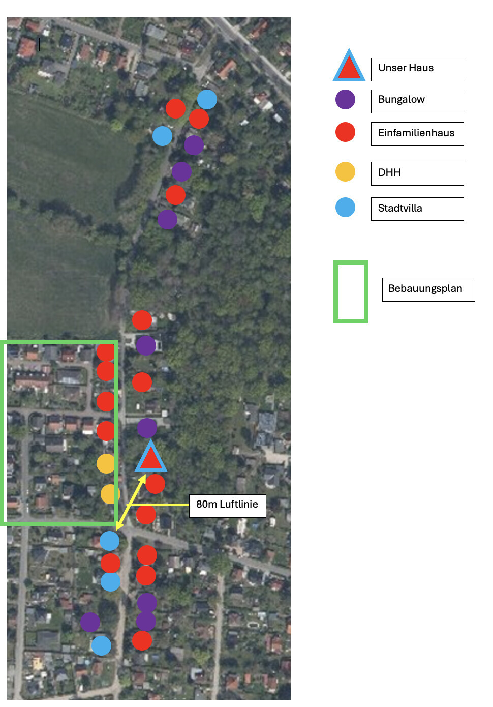

Ich habe eine Karte (siehe Bild) erstellt mit den entsprechenden Hausarten und der Entfernung zwischen unserem Haus und der nächsten Stadtvilla. Ich hoffe dies hilft.

25.07.25 19:30
Und nun das ganze nocheinmal, ohne die Gebäude unter den Punkten zu verstecken, dann hilft es.

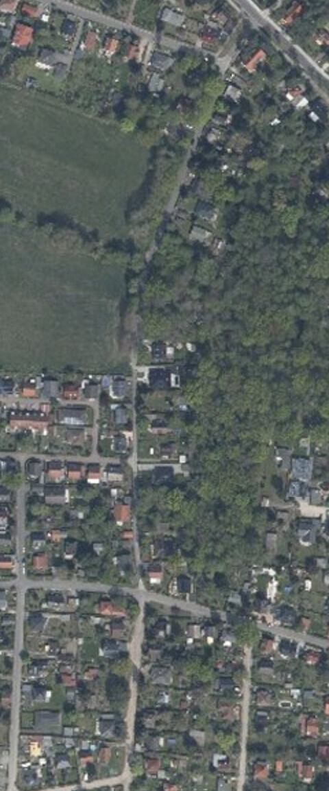

flaeming
25.07.25 19:50
Verstecken wollte ich nichts 🙂 ...bis auf die Dachformen lässt sich auf der Luftbildaufnahme allerdings wenig erkennen.

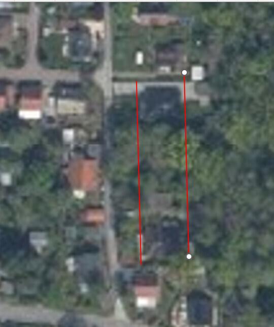

hanghaus2023
25.07.25 21:28
@11ant hat es ja schon angesprochen. MMn ist das Dein Baufenster.
