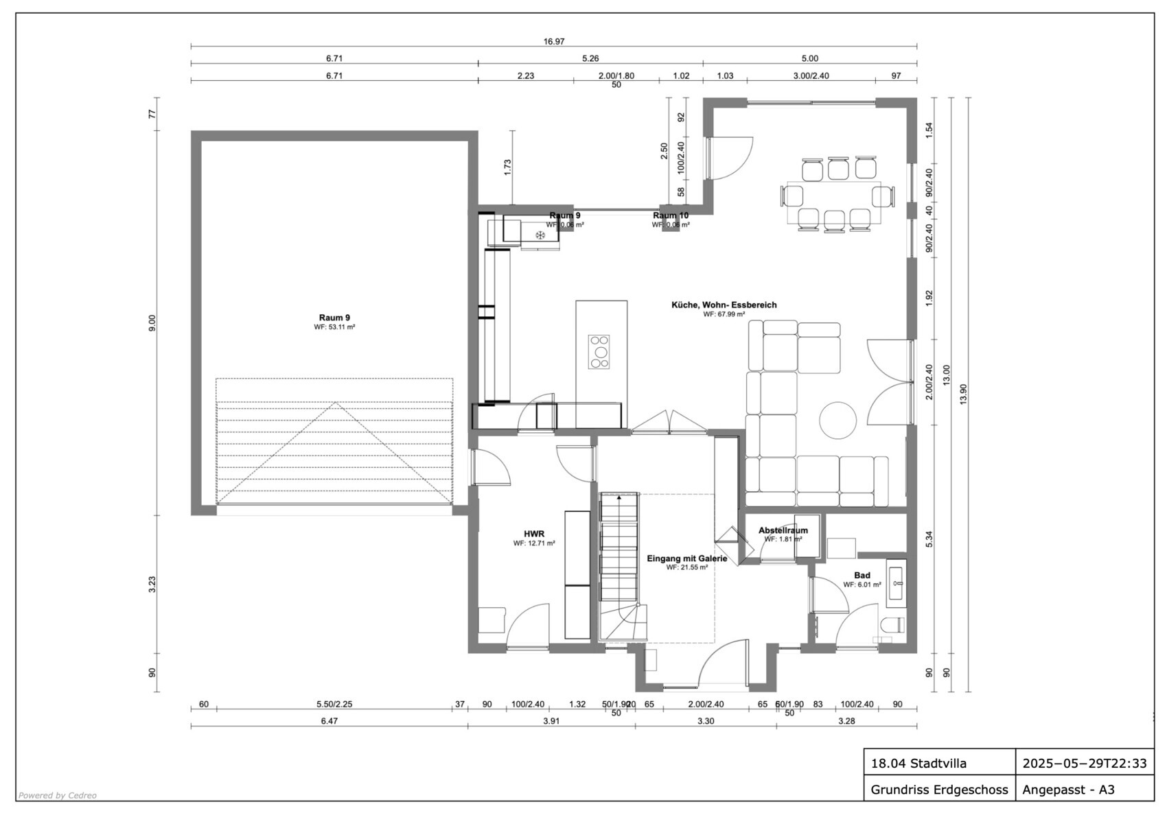

Der Trend geht ja auch zur Zweitterrasse an der Öffentlichkeit, wie man früher die Bank zum Kartoffelschälen neben der Haustür hatte, möchte man jetzt den Sonnenuntergang an der nicht zugebauten Strasse genießen und mit Nachbarn quatschen.
Mag eventuell einigen Menschen gefallen, wir möchten unsere Privatsphäre im Garten und uns nicht im Vorgarten der Nachbarschaft präsentieren.
Ist das jetzt ein Argument gegen Eure .eintönige. Stadtvilla oder für Eure .bunte. Lage auf dem Grundstück?
Ihr habt 44 Meter Länge mit 20 Meter Breite, oder? Bei so einem Grundstück würde ich an keine Stadtvilla denken, die ja sehr press links und rechts an die Grenzen kommt.
Ich sehe das ehrlich gesagt komplett anders – für mich ist das ein starkes Argument für unsere schöne Stadtvilla 😉
Mit farblich abgesetzten Fenstern und gleich zwei Erker mit Holzverkleidung ist da wirklich nichts eintönig – ganz im Gegenteil zu vielen 0815 1,5‑geschossigen Einfamilienhaus und Bungalows die direkt aus dem Katalog übernommen wurden, die man in anderen Orten oft sieht.
In der Gemeinde sind die meisten Grundstücke 20m breit und 40-50m tief und es wird alles gebaut von 1,5 geschossigen Einfamilienhaus, Bungalows, Stadtvillen, Doppelhaushälfte, usw. Die Stadtvilla bietet am meisten Wohnfläche auf verhältnismäßig wenig Grundstücksfläche, perfekt wenn man kein riesengroßes Grundstück hat und mit der Familie trotzdem viel vom Garten haben möchte.
... ist die 08/15 Stadtvilla aus meiner Perspektive die falsche Grundlage. Grundstück passt nicht und dann auch noch zwei Geschwüre dran setzen?
Rate Euch wie @ypg auch dazu, mal über das Haus nachzudenken.
, aber die schlechtestmögliche Planungsgrundlage, da quadratisch. Davon abgesehen sehe ich nicht, dass 10x10m im Grundriss mehr Wohnfläche als 8x12,5m bieten. Sind beides jeweils 200qm BGF bei zwei Vollgeschossen.

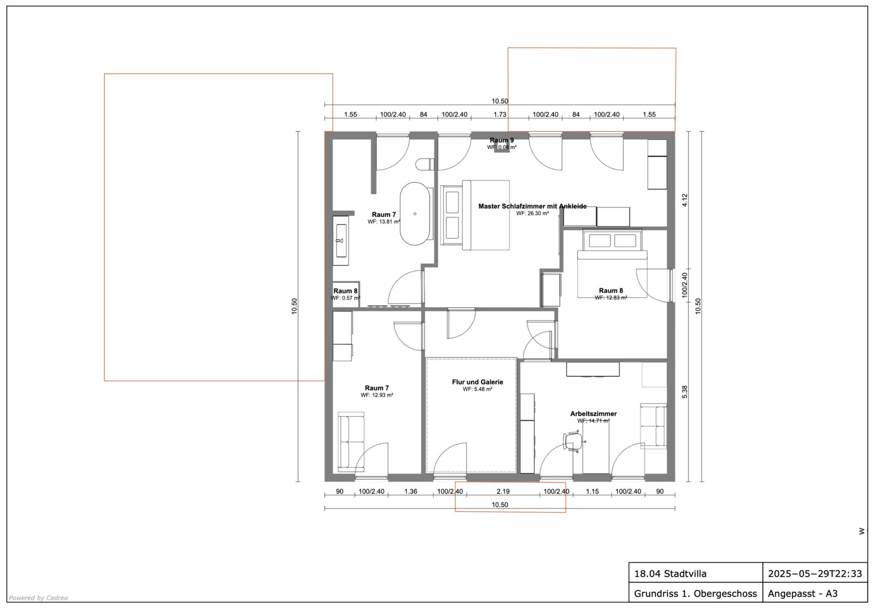

Grundriss Erdgeschoss: Küche, Wohn- Essbereich, Eingang mit Galerie, HWR, Abstellraum, Bad.
Grundriss des 1. Obergeschosses: Master-Schlafzimmer mit Ankleide, Arbeitszimmer, Flur und Galerie.
Garagenmaße ignorieren, diese ergeben sich dann erst aus dem benötigten Abstand zum rechten Nachbarn, mit der Garage wird die Lücke zwischen Haus und linken Nachbar geschlossen. Der Grundriss ist nicht vom Architekten, sondern selbst mit Cedreo erstellt.
