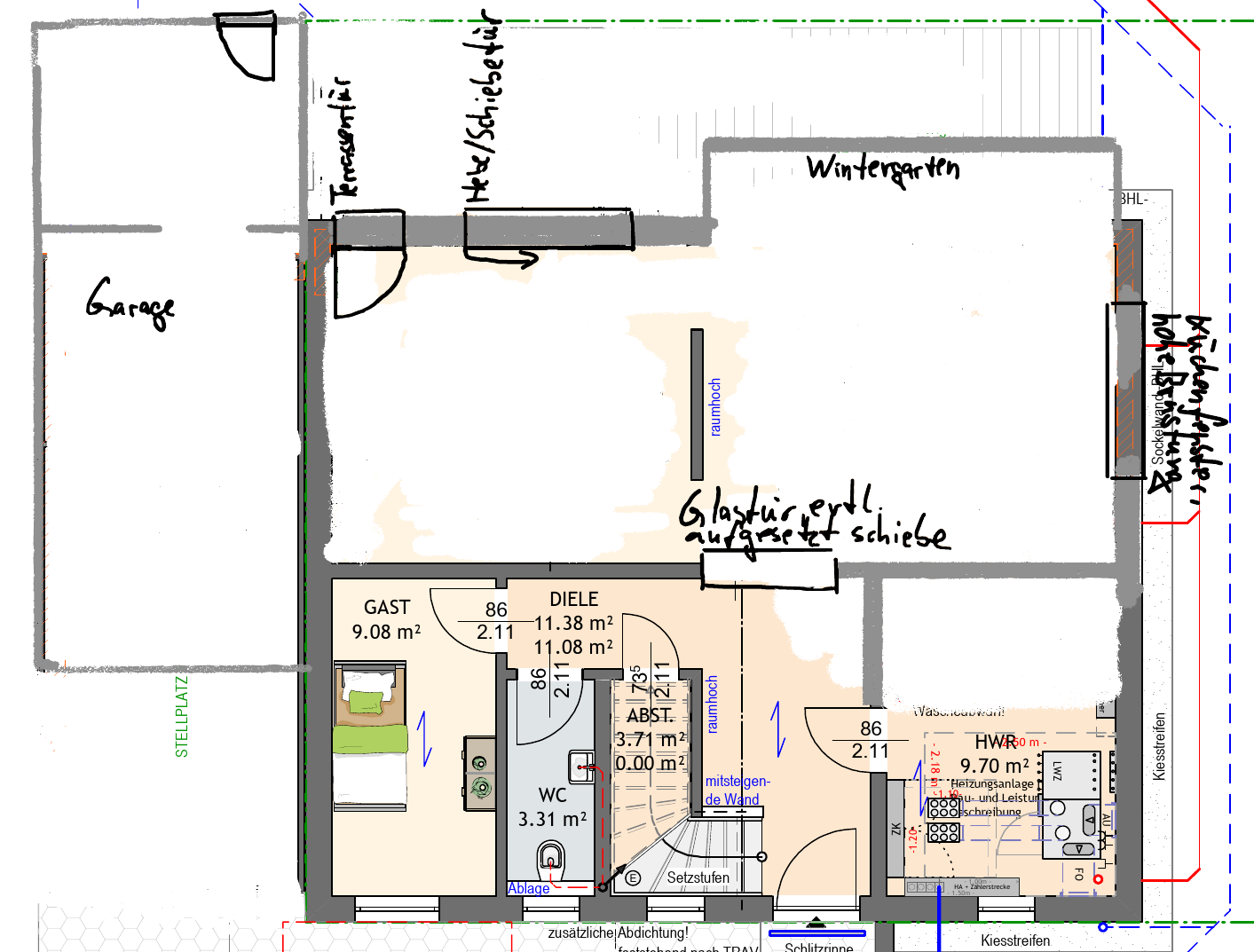

Wir saßen eben zusammen und haben das EG mal "umgemalt", basierend auf der Version von @ypg. WC darf ich nicht nach links "hoch" schieben, es soll nicht ans Wohnzimmer grenzen, daher sind die Räume unten links nicht angefasst. Die Wandscheibe steht noch im WZ drin, wir sind uns über die Möblierung noch uneins. Irgendwas brauchts an Teilung, und Wand an sich hat den Vorteil das man gut Kabel (Strom, LAN, Licht, ...) legen kann, und auch was wie Fernseher aufhängen kann. Wir wollen nachher mal mit "Möbeln" spielen, die Kids basteln mir was, und dann mal sehen was sich ergibt.
Der große Hauswirtschaftsraum ist so schöner, nun findet man da auch noch Platz für ein Schmutzwaschbecken, das hatten wir bisher gar nicht im Plan.
Vollständig Flur <-> WZ/Esszimmer offen soll auch nicht sein, daher derzeit Gedanke mit einer (breiten) Glastür, ggf. "auf die Wand aufgesetzt".
Detaillierter Grundriss eines Hauses mit Garage, Gästezimmer, Diele, WC und Küche

Solche Trennungen lassen sich auch ohne spezielle Architektur herstellen. Da gibt es Skulpturen, Regale, Pflanzen, Öfen, Licht Installationen...
Und die lassen sich auch mal ändern, wenn es nicht mehr gefällt.

Ein Nullneigungsflachdach hält einem Gelände bzw. dessen Modellierung erbarmungslos den Spiegel vor, in der Kombination mit einem Schneewittchenbaukörper (Schuhkarton) erst recht. Das Haus wirkt in den Ansichten schlicht dachlos. Die Geländemodellierung wird nicht wie gezeichnet funktionieren, einen Starkregen hält hier keine Bircorinne vom Grenzübertritt ab.
