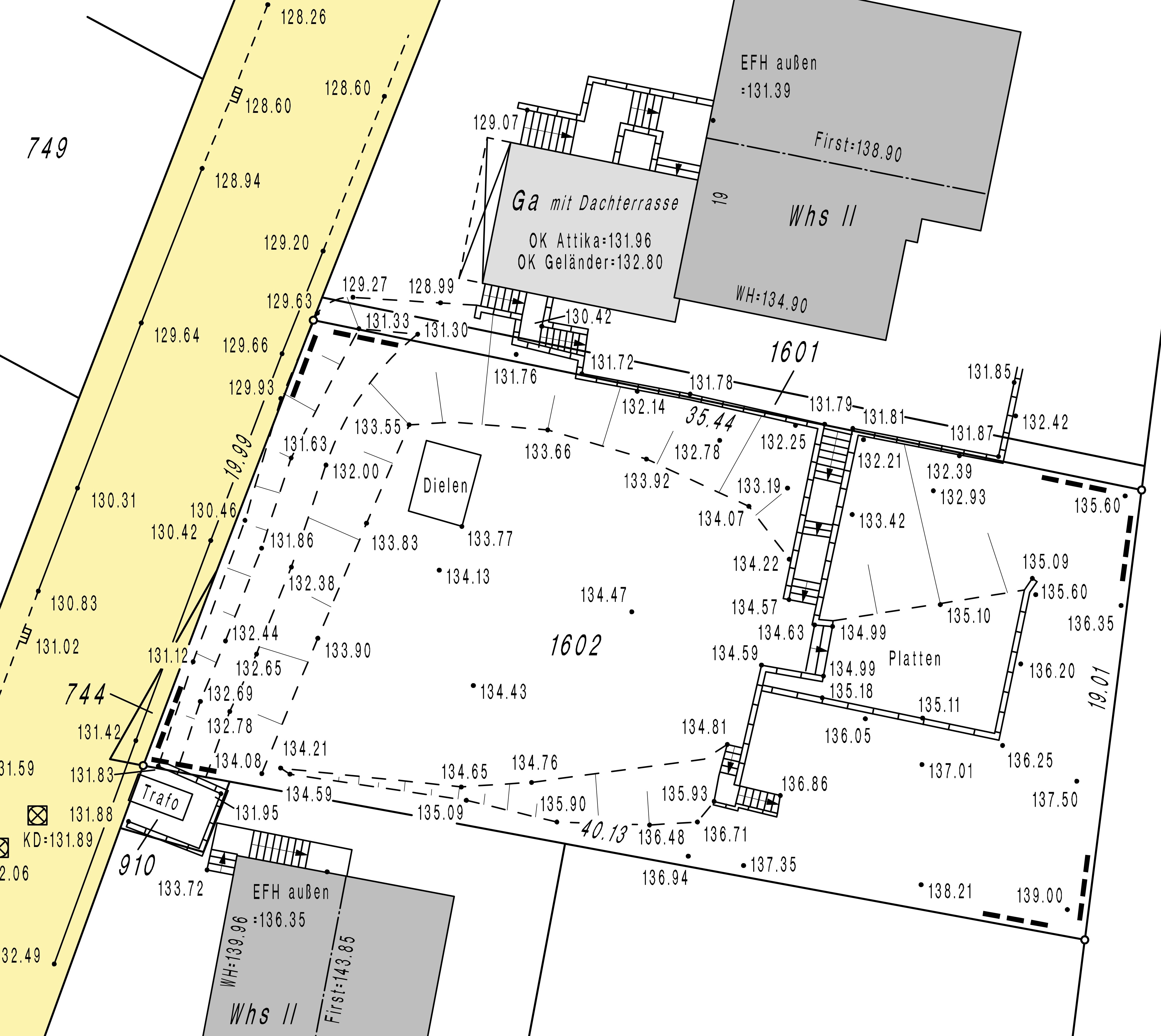

Hier einmal ohne Haus. Die Straße liegt etwa bei 130m und der höchste Punkt des Grundstücks bei 139m.. Es ist wirklich kein einfaches Grundstück
JA, es ist sehr schwer sich da dreidimensional rein zu denken und die 9m Höhenunterschied auf die recht kurze Distanz ergeben ein ziemlich steiles Gefälle. Steil ist auch unser Hanggrundstück. Daher waren wir sehr froh, dass unser Architekt das konnte. Da wir, genau wie ihr eine gewisse finanzielle Elastizität hatten, wurde der Hang zum Freund.
