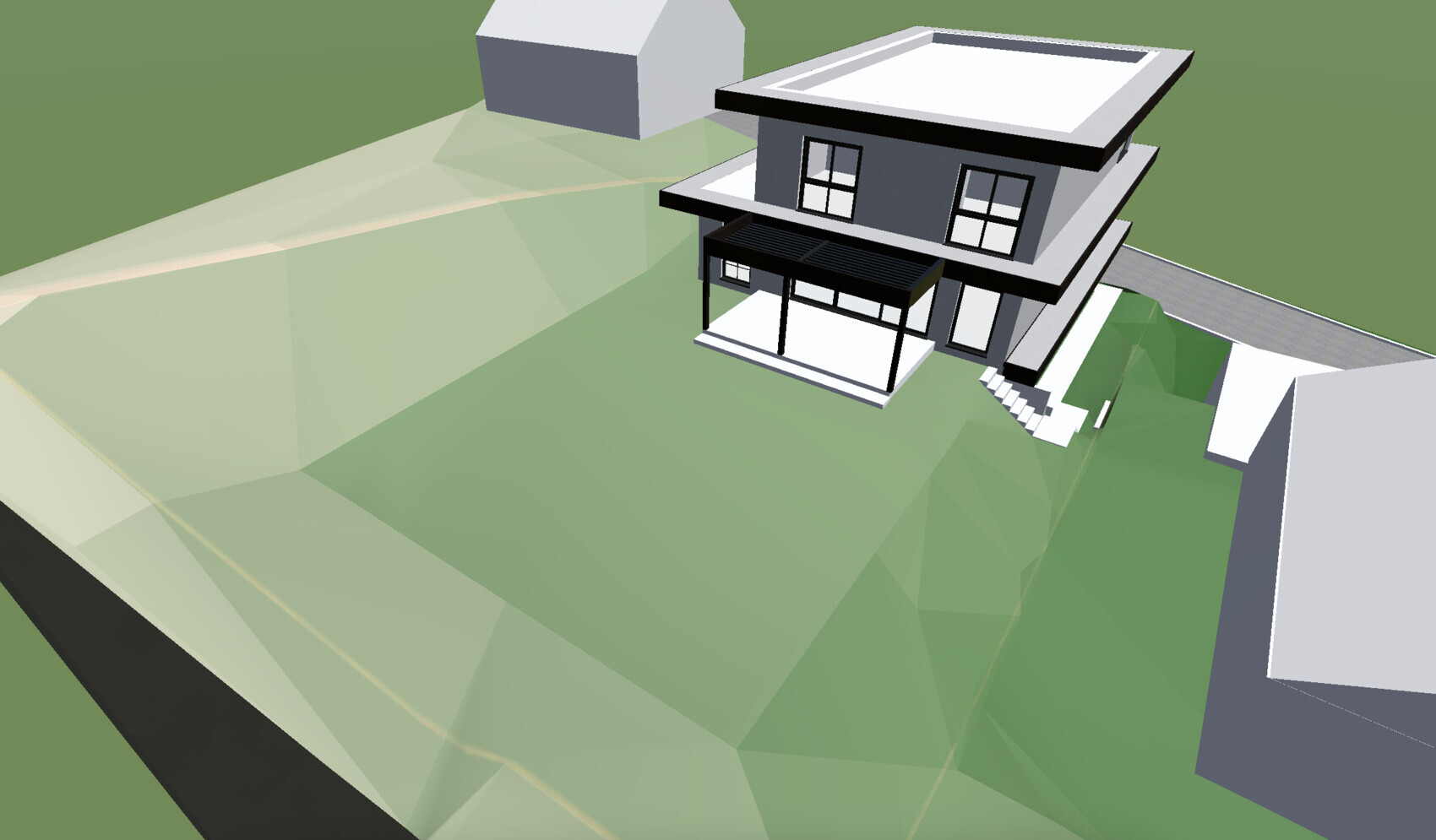

und jetzt den ersten Entwurf von unserem Architekten zurück. Diesen habe ich selbst nochmal modifiziert und ein paar Schwächen ausgebügelt, die Aufgrund meiner geäußerten Wünsche entstanden sind. Die Außenmaße sind relativ fix. Ich bin schon relativ zufrieden, hätte aber gern noch ein paar mehr Augen darauf, bevor ich es zum Architekten zurückgebe.

Da hast du recht. Ursprünglich war der Keller mit einer Raumhöhe von 2,40 geplant. Da war dann 1,50m Platz bis zur Wand (bei der Architektin war dort die Eingangstür (siehe Grafik). Allerdings wollen wir mit dem Garten so hoch wie möglich und spielen jetzt mit dem Gedanken einer Geschosserhöhung auf 2,80 im Keller. Allerdings wäre dann nur noch ein Durchgang von 1m. Wir hatten zwischenzeitlich noch keine Sitzung mit der Architektin um das Problem anzugehen, daher habe ich jetzt bei meinem "Basteln" einfach mal die Mitte genommen und eine Geschosshöhe von 2,65 angenommen mit einer zusätzlichen Stufe, was dann bei 1,25m Abstände läge. Ist nicht optimal, aber auch noch nicht in Stein gemeißelt. Habe schon überlegt ob es was bringen würde wenn man die Treppe unten nochmal Richtung Garderobe schwenkt, quasi wie eine Z-Form. Allerdings ist dadurch vermutlich nichts gewonnen und zusätzlich noch sehr umständlich wenn man aus der Garage kommt.
Ein Terrasse mit 70qm kann schön sein, muss es aber nicht zwangsläufig nur durch Größe; insofern würde ich mir da bereits vorab eine Nutzung/Gestaltung überlegen. Was mir da auch fehlt ist die Art und die sich daraus ergebende Ansicht des Hauses mit dieser Überdachung.
Uns ist an dieser Stelle einfach eine Überdachung aus einem Guß mit dem Haus wichtig. Wenn man das jetzt nur teilweise überdacht könnte es auch komisch aussehen oder? In der aktuellen Entwurfsplanung hat sie das leider nicht so umgesetzt, sondern mit einem drangebauten Dach. Auch wollen wir entgegen ihrer Darstellung den Garten etwas erhöht haben im Vergleich zur Terrasse, quasi mit ein paar Stufen zum Garten hoch.

Wie hoch denn? Aktuell sind EG und OG mit 2,70m doch schon erhöht oder?
Das Schlafzimmer ist gewünscht so klein. Wir halten uns dort nur zum Schlafen auf. Und der Rest des Elternbereichs ist doch riesig. Da ist es mir wichtiger, dass die Kinderzimmer größer sind.
Ach so, ne tatsächlich hab ich einfach die Standardtüren des Programms genommen (darüber habe ich tatsächlich noch nicht nachgedacht. Was ist denn so der gängige Standard?)
