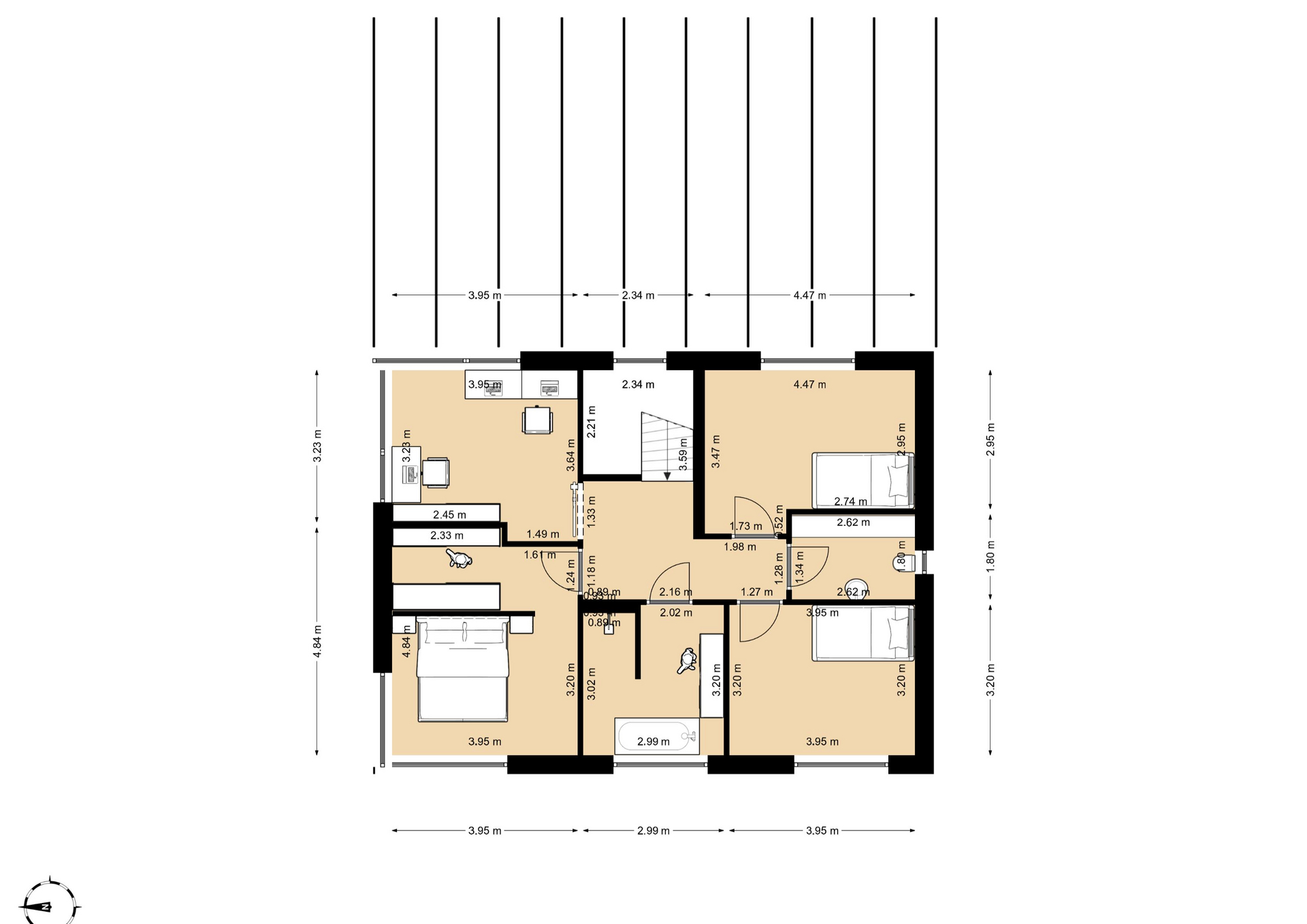

Liebes Forum,
wir haben unseren Hausplan noch einmal mit einem Planer überarbeitet und bin damit jetzt sehr zufrieden. Dennoch würde mich interessieren, was ihr denkt, bzw. ob ihr noch Denkanregungen für uns habt. Dankeschön!

Die Gegebenheiten und den Wunsch, die bebaute Fläche wieder zu nutzen, schränkt den Plan bzw. die Möglichkeiten etwas ein. Die angrenzenden Hallen im Erdgeschoss lassen Fenster nur im Westen zu. Im Norden kann aber über die Essbank ein höher angesetztes, langes Fenster hin, um den Raum etwas offener wirken zu lassen. Das Wohnzimmer/die Nische braucht meiner Meinung nach nicht unbedingt ein Fenster.

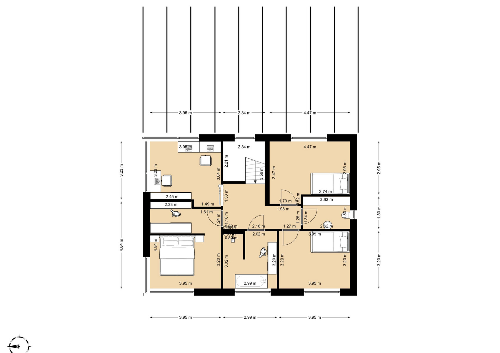

Der Ausblick im 1. Stock Richtung Osten/Norden/Westen ist schön Richtung Stadt und Weinberge. Daher möchte ich dort gerne große Fenster haben und habe hier das Büro und das Schlafzimmer geplant.
Grundriss eines Einfamilienhauses: Küche, Wohnzimmer, Flur, 3 Schlafzimmer, Bad, Treppenhaus.
Grundriss eines Hauses mit Wohnbereich, Küche, Bad, Terrasse, Garten und Garage.

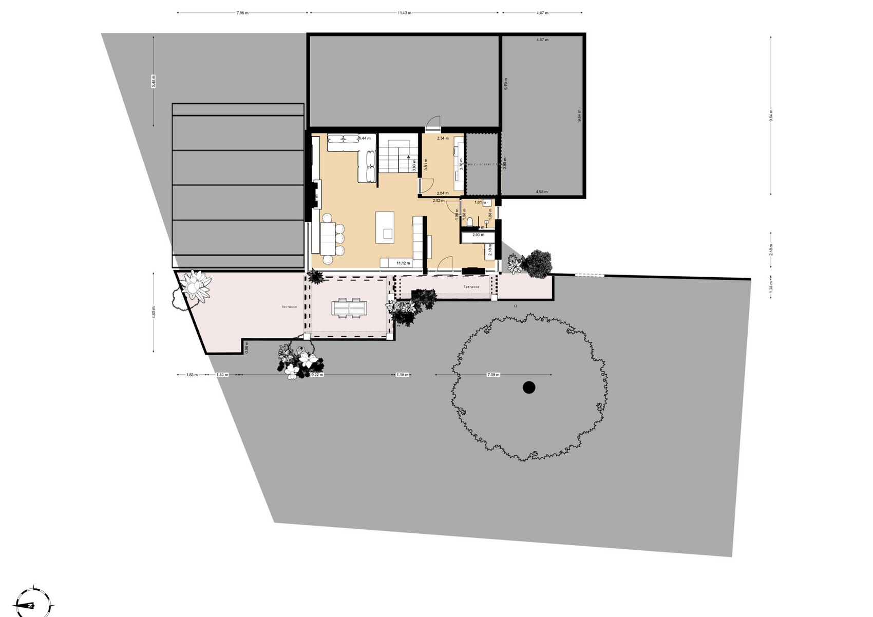

Josy1990
Hier habe ich eine Verortung am Grundstück gemacht. Die Fläche innerhalb der roten Linie ist in Eigenbesitz.

Sorry, aber für dieses Projekt fehlt mir jegliches Verständnis. Sag nochmal, warum willst Du Dein Haus direkt an 2 Gebäude anbauen, so dass man keine Fenster an 3(!) Seiten hat? Ist dies die einzig bebaubare Fläche? Bitte sag nicht, weil dort schon eine Bodenplatte liegt und Du die einsparst?
Und die Höhen der Gebäude stellst du schon wieder nicht dar. Und trotzdem sind zur Halle Lageplan oben wieder Fenster dargestellt.
Realisiere einfach mal. Wir kennen dein Gelände und die Hallen nicht. Also musst du die Darstellung so wählen, dass wir wenigstens in etwa einen Eindruck gewinnen können. z.B. Fotos, z. B. Höhenschnitte mit anliegenden Gebäuden usw.

Mir geht es darum, dass es bereits so viel bebaute Fläche gibt. Ich möchte nicht weiteren Boden versiegeln... Und ja, vielleicht spart es uns auch etwas Geld. War zumindest die Meinung des Architekten, den vor Ort war. Aber ja, vielleicht sind wir mit diesem Gedanken/Wunsch zu festgefahren.

Da hast du Recht... Als Außenstehender ist es nicht ganz verständlich, auch vor Ort ist das ganze Areal nicht leicht zu verstehen. :) Das "realisiere" ich. Fotos möchte ich hier aber nicht posten. Wenn es an dem scheitert, ein Feedback zu bekommen, dann bitte meinen Post gerne ignorieren.
