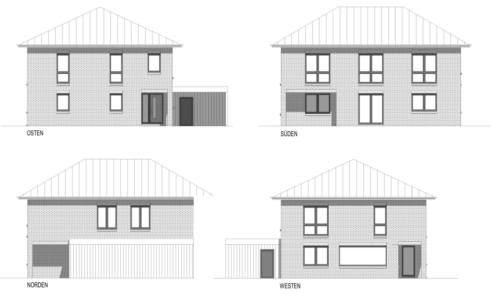

Grundriss Neubau Einfamilienhaus zweigeschossig 200 m²

Hallo zusammen und Frohe Weihnachten erst einmal,
nachdem ich vor ein paar Tagen schon eine Frage zur einzusetzenden Wärmepumpe hatte, folge ich jetzt einmal mit dem großen und grundsätzlichen Thread zum Grundriss.

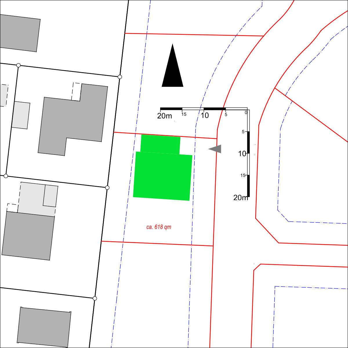

Größe des Grundstücks: 618 m²
Hang: Keiner
Grundflächenzahl: 0,4
Geschossflächenzahl: Keine
Baufenster, Baulinie und -grenze: Siehe Bild
Randbebauung: Nein
Anzahl Stellplatz: 2
Geschossigkeit: bis 2
Dachform: Alle erlaubt, bei Walm- oder Satteldach 25° - 50° Neigung
Stilrichtung: Keine vorgegeben
Ausrichtung: Keine vorgegeben
Maximale Höhen/Begrenzungen: 9 m Firsthöhe
Weitere Vorgaben: Photovoltaik zu mindestens 50% nutzbarer Fläche
Stilrichtung, Dachform, Gebäudetyp: "Stadtvilla aber Norddeutsch"
Keller, Geschosse: 2 Vollgeschosse, kein Keller
Anzahl der Personen, Alter: 4, 32J, 32J, 1J, -2J
Raumbedarf im EG, OG: Arbeitszimmer (EG), Arbeitszimmer/Gästezimmer (OG)
Büro: Familiennutzung oder Homeoffice?: 1 Büro für Vollzeit-Nutzung, 1 weiteres als Gästezimmer-Hybrid
Schlafgäste pro Jahr: ca 10-15 Tage, meist Familie
konservativ oder moderne Bauweise: eher modern
offene Küche, Kochinsel: offene Küche, mit Insel wenn es passt, sonst U oder L
Anzahl Essplätze: 8
Kamin: Nein
Musik/Stereowand: Nein
Balkon, Dachterrasse: Nein
Garage, Carport: Carport für 1 Auto
Nutzgarten, Treibhaus: Nein
weitere Wünsche/Besonderheiten/Tagesablauf, gern auch Begründungen, warum dieses oder das nicht sein soll: Nichts erwähnenswertes
Von wem stammt die Planung: Planer (Architekt?) des GU
Was gefällt besonders und warum?
  • Gerade Treppe
  • Überdachter Eingang und Terrasse
  • Geräumig genug für unsere Bedürfnisse
Was gefällt nicht und warum?

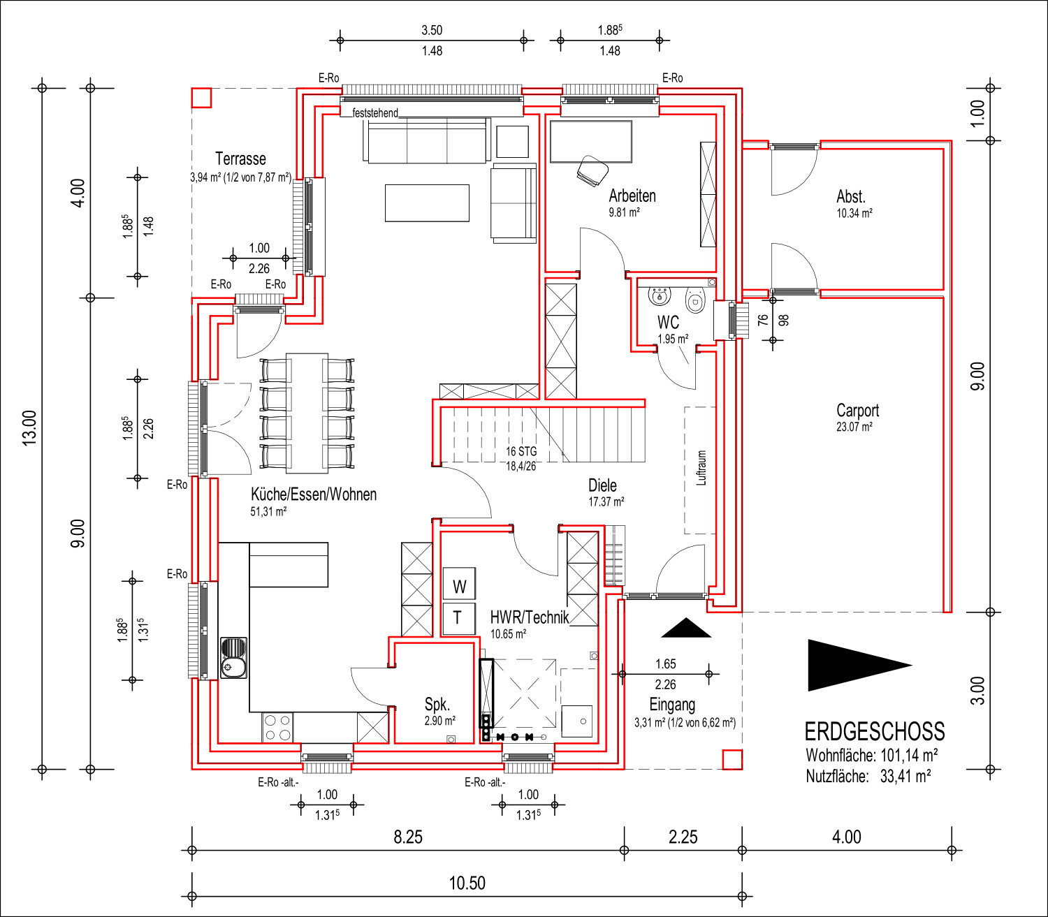

  • WC im Erdgeschoss vermutlich zu klein
  • Speisekammer ergibt so wenig Sinn (vielleicht weglassen)
  • Layout im Bad oben (da haben wir schon alternative Ideen)
  • Unsicher, ob genug Licht im Wohn/Essbereich
  • Etwas zu groß/Klobig
  • Etwas zu teuer
Preisschätzung laut Architekt/Planer: 565 TEUR
Persönliches Preislimit fürs Haus, inkl. Ausstattung: 730 TEUR (inkl. Garten, Carport, Photovoltaik, Küche, Nebenkosten)
favorisierte Heiztechnik: Wärmepumpe ist quasi ein Muss (kein Gasanschluss)
  • könnt Ihr verzichten: Luftraum, Speisekammer, notfalls auf die Art der Überdachung von Eingang und Terrasse (zurückgezogen unter das OG)
  • könnt Ihr nicht verzichten: Stauraum

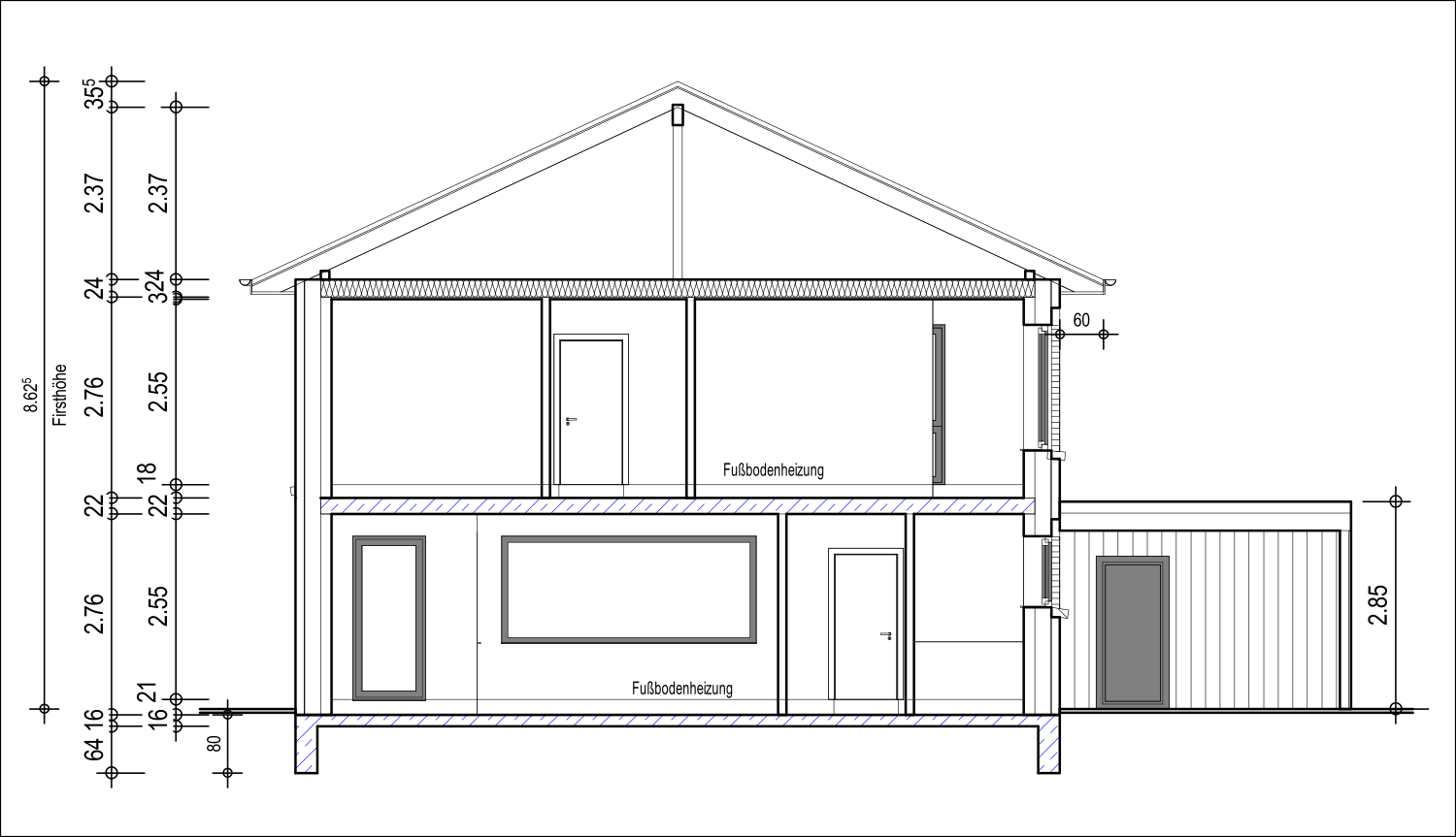

Drei-Stunden Termin mit Architekt beim GU, angefangen mit ähnlichem Musterhaus (war ein 1,5-Geschosser mit Satteldach), mehrere Iterationen auf Transparentpapier, dann eine Woche später Entwurf digital erhalten.
Entsprechende/Welche Wünsche wurden vom Architekten umgesetzt?: Überdachter Eingang und Terrasse unter das OG zurückgezogen, Schlafzimmer mit Ankleide, 2 Arbeitszimmer (1 EG, 1 OG).
Was macht ihn in Euren Augen besonders gut oder schlecht? Grundsätzlich gefällt uns das Gesamtpaket schon ganz gut.
Ich freue mich schon auf eure Meinungen und bin gespannt, was ihr dazu sagt. Wenn uns der Entwurf im Januar auch noch gefällt, werden wir vermutlich die weitere Planung mit dem GU vorantreiben.
Erdgeschoss Grundrissplan mit Küche, Essen, Wohnen, Arbeitsbereich, Diele, WC und Carport

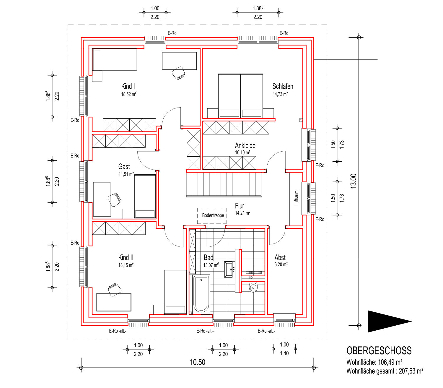

Grundriss des Obergeschosses mit Schlafzimmer, Ankleide, Kinderzimmer, Gast, Bad, Flur.
Schnitt durch zweistöckiges Haus mit Dachstuhl, Fußbodenheizung, Fenstern und Türen.

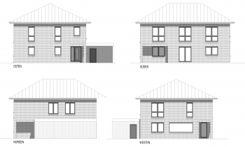

Zweistöckiges Backsteinhaus mit Satteldach; vier Fassaden (Osten, Süden, Norden, Westen).
Lageplan eines Grundstücks: roter Rand, grüne Fläche, blaue Grenzlinien, Maßstab 0–20 m, angrenzende Gebäude.

Einen Tod musst Du sterben.
Wobei 200qm für 4 Personen nicht nur "geräumig genug", sondern schon verschwenderisch ist - nicht böse gemeint. Aber...
das folgt daraus.

Hat der Planer ein Geschoss in der Preisfindung vergessen? Oder sind massiv Eigenleistungen enthalten?
Haus: 600k + X (reine Baukosten fürs Haus, verklinkert ist schon die teuerste mögliche Version).
Nebenkosten: 50k
Carport + Abstellraum: 15-20k
Photovoltaik: 15k
Vorgarten/Einfahrt/Terrasse: 25k (ich gehe mal davon aus, dass die Terrasse in der genannten Größe nur ein Platzhalter ist und eine richtige Terrasse noch geplant wird - stell mal auf 8qm einen Gartentisch für 6 Personen + Grill auf... LOL)
Garten: mit Gärtner 30k, ohne in EL nach Euren Wünschen. Ist aber auch nicht umsonst (Bäume, Sträucher, Pflanzen, Erdvorbereitung, Zaun, Beete, Einfassungen usw.)
Also Eure Planung mit dem Maximum ist schon sehr knapp, könnte aber noch klappen, wenn ihr keine weiteren besonderen Wünsche habt.
Tatsächlich haben wir nicht nur eine Schätzung, sondern schon ein Angebot mit diesem Preis auf dem Tisch, ohne nennenswerte Eigenleistungen. Wir gehen noch von 20 TEUR großen Zusatzleistungen und 20 TEUR Bemusterung aus, hoffen aber auch noch ein ordentliches Stück verhandeln zu können.
Angebot für Carport: 18 TEUR
Angebot für Photovoltaik: 23 TEUR
Planung Auffahrt/Garten: 25 TEUR
Aber tatsächlich habe ich bisher nur mit 30 TEUR für die Baunebenkosten gerechnet.

Da hast du natürlich Recht. Ich denke da geht bei uns eher Funktion vor Form, aber vielleicht bekommt man es ja ein bisschen eleganter getrickst.
nordanney
Dann pass bitte ganz genau bei der Leistungsbeschreibung auf.
Bei dem Rest habe ich dann ja nicht schlecht geschätzt. Wobei die Photovoltaikanlage noch großes Potential bietet.
HaseUndIgel
HaseUndIgel
Vermutlich werde ich die nächsten Tage über dazu noch ein paar Detailfragen posten. Wie sieht das bezüglich Etikette aus, sowas lieber hier im Thread oder ein separates Thema aufmachen?
