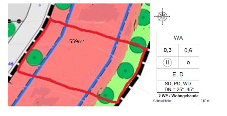

Ich hänge mal einen Plan vom Grundstück an. Es ist recht eben, das sollte keine Probleme geben. Im Norden und Süden sind ebenfalls Bauplätze, im Westen Straße, im Osten unbebautes Ackerland. Fertigstellung der Erschließungsmaßnahmen voraussichtlich im zweiten Quartal 2025. Bauverpflichtung innerhalb von 36 Monaten nach Erteilung der Baugenehmigung.
Wir haben uns bisher halt an den Entwürfen der Firma orientiert, da passen auch schon welche ganz gut, aber halt nicht perfekt (wir wollen den Technikraum beispielsweise im Norden, Terrasse nach Süden/ Südosten etc, da müsste man manchmal spiegeln oder so), aber wir haben nichts gefunden, wo sowohl Erd-als auch Obergeschoss passen, und daher halt was zusammengebastelt. Aber dann gehen wir jetzt wohl offener ran.
Das ist beim geizigen Ausschnitt leider abgeschnitten, nenne mal (ohne Link !) den Bebauungsplan. Die Ebenheit wird meist erheblich fehleingeschätzt.
Bist Du sicher, das nicht zu verwechseln ? - drei Jahre sind eine Gültigkeitsdauer für Baugenehmigungen, Bauverpflichtungen sind typischerweise eher an den Kaufzeitpunkt des Grundstücks gebunden.
