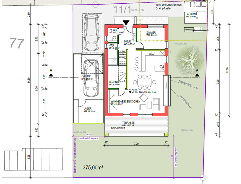

Grundriss eines Einfamilienhauses mit offener Küche/Wohnbereich, Terrasse, Garten und Garage.

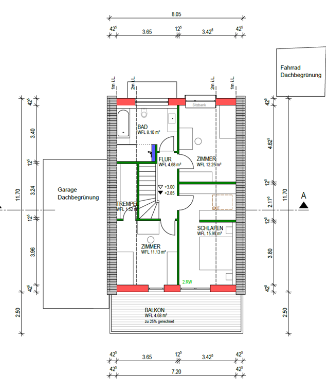

Grundriss eines Dachgeschosses mit Balkon, Garage, Flur, Bad, Schlafen und Zimmer.

Also Ihr kauft das Haus fertig? Bauherr ist der BT? Es ist sein Grundstück, nicht Euers?
Ich finde den Grundriss in Anbetracht dessen, dass es nur ein 375qm kleines Grundstück ist, nicht übel. Es hat halt etwas von einer Doppelhaushälfte.
Allerdings ist der TV-Bereich natürlich übel. Über 7 Meter kann keiner mehr in Ruhe TV schauen.
Ich würde erst einmal die Tür zur TK an die lange Wand ziehen, also von dem Eck weg.

Wegen der Dachschrägen könnte eine 2-fach gewendelte Treppe interessanter sein. Die so platzieren, dass oben die Dusche noch möglich ist.
Am TK-Raum ändert sich nichts.
Ich würde wohl dennoch in diesem Fall Küche und WZ tauschen.
Generell würde ich Schlafzimmer und Kind tauschen. Da ergibt sich aber durch die andere Treppe ein etwas anderes Grundrissbild.

Für den TV-Bereich hatten wir überlegt eventuell die Wand bis zur Treppe zu ziehen, somit den Technikraum zu verkleinern und Hauswirtschaftsraum mit Technikraum zu verbinden.
Allerdings finde ich den Gedanken auch charmant die Küche mit WZ zu tauschen, allerdings muss man dann immer durch das WZ laufen zur Küche.

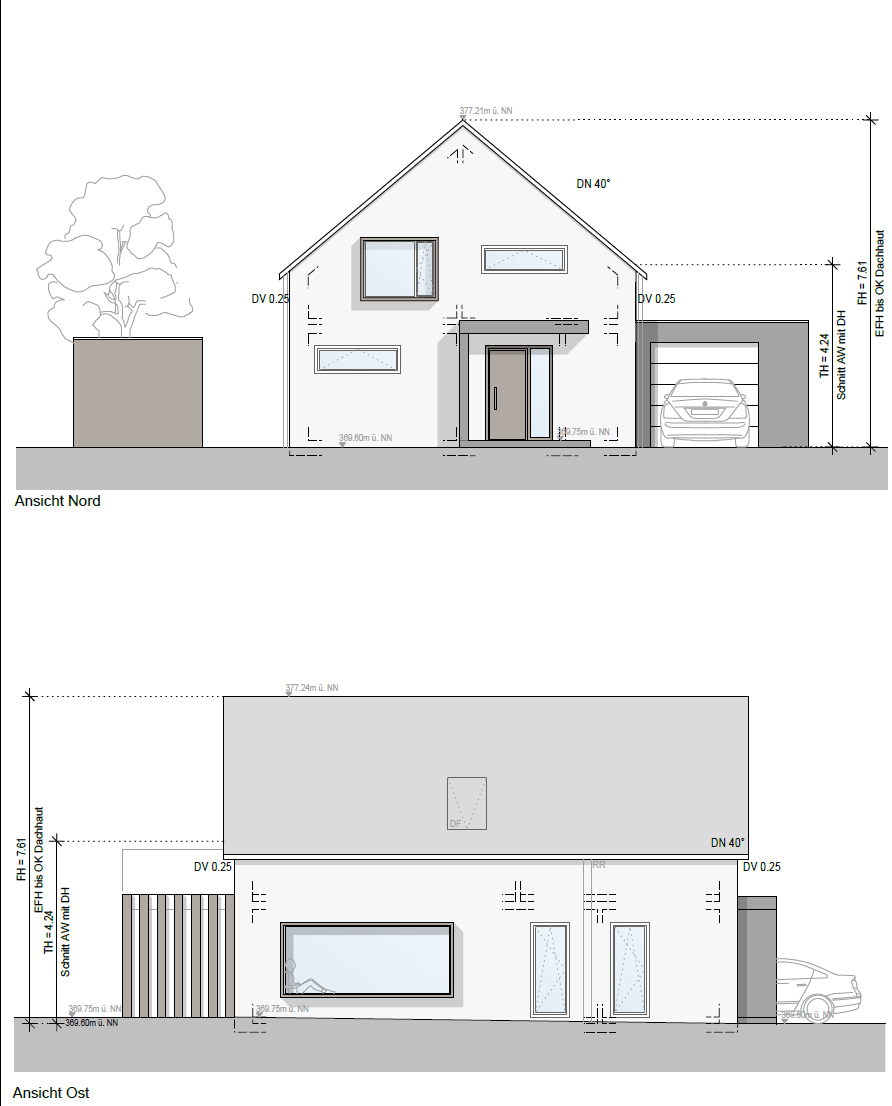

Architektenzeichnung: Nord- und Ostansicht eines zweigeschossigen Hauses mit Garage.
Schlafzimmer und Kinderzimmer würde ich nicht tauschen wollen, da das Schlafzimmer aktuell in Richtung Wiesen liegt und das Kinderzimmer neben dem Bad in Richtung anderer Häuser. Oder meintest du das Kinderzimmer mit aktuell 11,13m² Wohnfläche?

Vielleicht, und nicht nur vielleicht, sondern auf jeden Fall solltet Ihr mal Eure Möblierung einzeichnen - dann gibt es wohl die ein oder andere Erleuchtung.
Ja und? Im Schlafzimmer hält man sich ja nicht auf, im Kinderzimmer oder Hobby schon. Ich wüsste auch nicht, warum man sich jetzt den Balkon mit den Eltern bzw mit dem Kind teilen sollte. Da ist ja die Privatsphäre gleich Null. Aber man kann es natürlich auch so lassen.

Die Treppe so einzurücken und dann dahinter diese schmalen Räume zu erzeugen - wo ist da der Sinn? Finde ich absurd.
Wieso nicht das Zimmer am Eingang zum Technikraum umdeklarieren? Dann die Treppe an die Wand, wo sie hingehört und den ganzen Rest zum Wohnzimmer zuschlagen, damit da endlich Platz wird?

Oben ist Dachschräge und lässt das nicht zu! Auch eine Treppe wie bei @jan_christlieb wäre wahrscheinlich bei einer Traufhöhe von max 4,20 nicht möglich. Also bleibt eine gerade Treppe, die man von der Außenwand entfernen muss. Die mainstream-Variante kommt wahrscheinlich auch nicht in Frage, weil das Haus zu schmal ist, die konservative Treppenposition bei dem Eingang wollen die meisten nicht und lässt auch den Bereich zu schmal werden.
