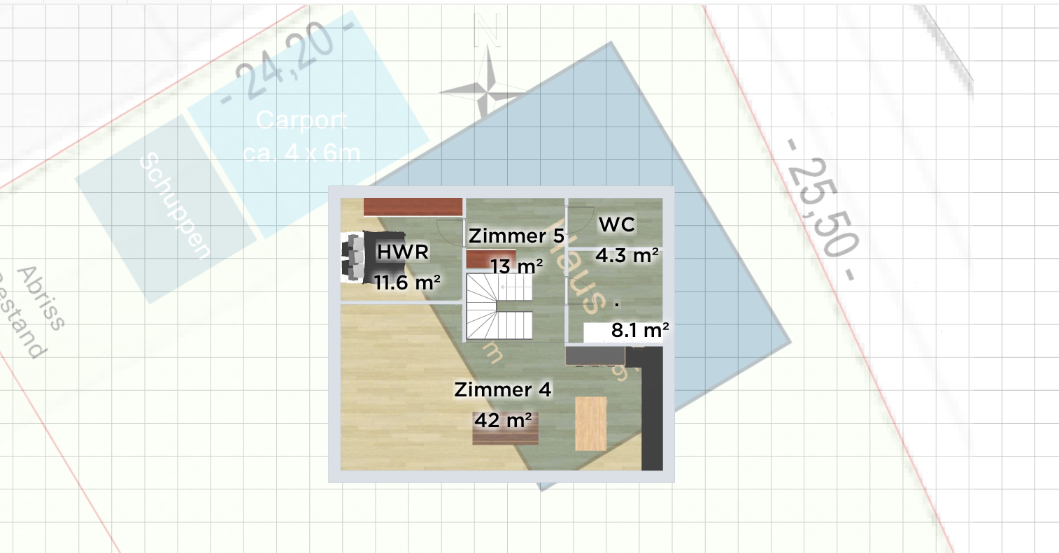

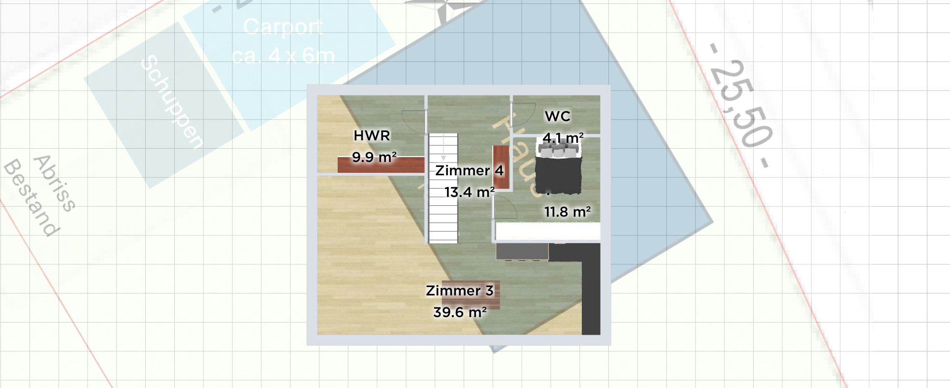

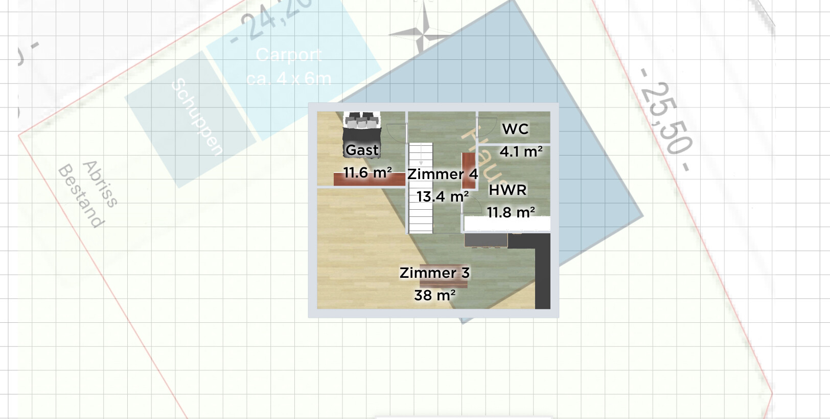

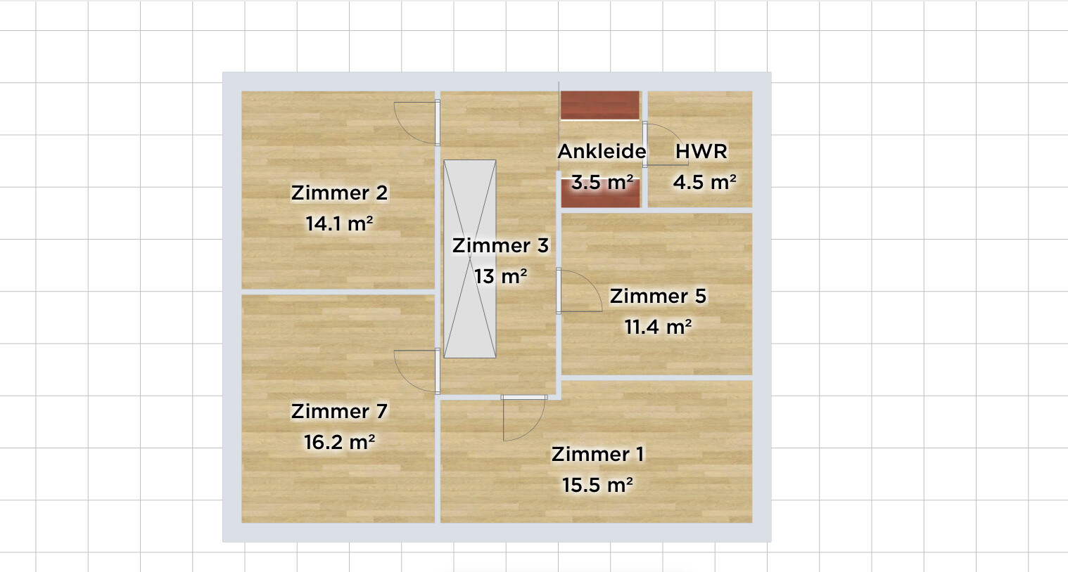

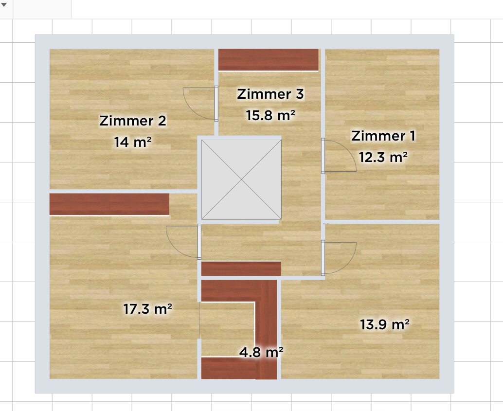

Ich habe das mal versucht… einmal mit gerader, einmal mit gewendelter Treppe.
Die Ausrichtung wäre mein Favorit. Ich mag das Gequetschte vor und an der Einfahrt nicht gern, wenn man ansonsten genug Platz hat.
Das entspricht auch Schrankeinbauten unter einer Treppe: sie macht einen Flur zur Röhre. Da ist nichts mehr mit Offenheit.
Grundriss des Obergeschosses mit Zimmer 3, Zimmer 4, Gast, WC und HWR.
Grundriss Dachgeschoss: Zimmer 3 (39.6 m²), Zimmer 4 (13.4 m²), HWR (9.9 m²), WC (4.1 m²).
Grundriss eines Hauses mit Zimmern 1,2,3,5,7, Ankleide und HWR
Obergeschoss-Grundriss mit Zimmer 4 (42 m²), Zimmer 5 (13 m²), HWR (11,6 m²) und WC (4,3 m²).
Grundriss mit drei Zimmern (12,3;14;15,8 m²) und weiteren Räumen 17,3 m², 13,9 m², 4,8 m².

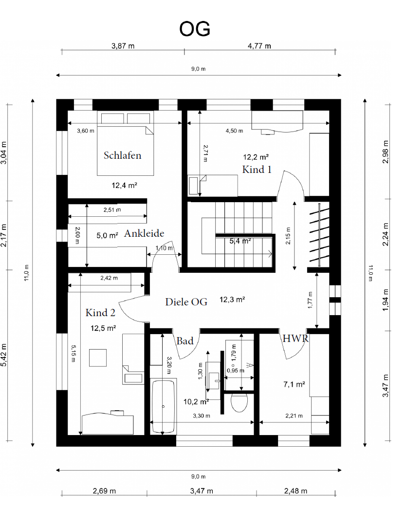

Hallo Zusammen,
wir haben uns heute nochmal hingesetzt und einen neuen Entwurf für uns gezeichnet. Anbei die aktuellen Grundrisse. Wir möchten hierzu zunächst Euer Feedback einholen, bevor wir damit zum Planer gehen. Außenwände sind unverändert 36,5cm und die Innenwände zu 98% 17,5cm sowie die übrigen 2% 11,5cm.
Der Eingang ist aktuell weiterhin nach Norden geplant. Die Fenster sind erstmal Platzhalter. Damit haben wir uns noch nicht im Detail befasst (Anordnung & Aussehen von Außen, Fassade, etc.). Das würde ich dann gerne im Nachgang mit Euch diskutieren, sobald es einen halbwegs vernünftigen Grundriss gibt.
Danke schon einmal vorab!
Grundriss Erdgeschoss eines Hauses mit Wohnzimmer, Küche und Büro
Grundriss OG: Schlafzimmer, Ankleide, Kind 1, Kind 2, Bad, HWR, Diele.
