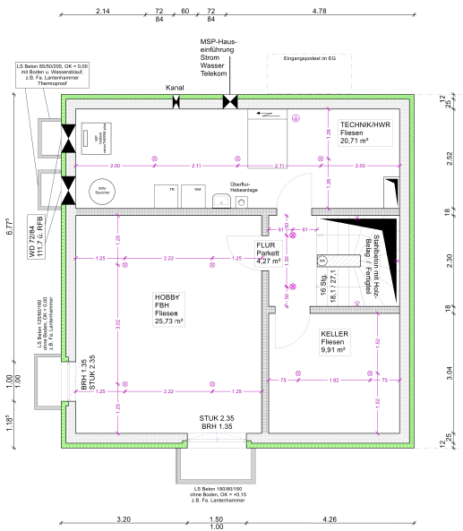

Was gefällt nicht? Warum? | Kelleraufteilung wirkt noch nicht ideal (Nutzung Hobby und Gäste, Speisekammer, Aufbewahrung), wenig natürliche Beleuchtung Treppe

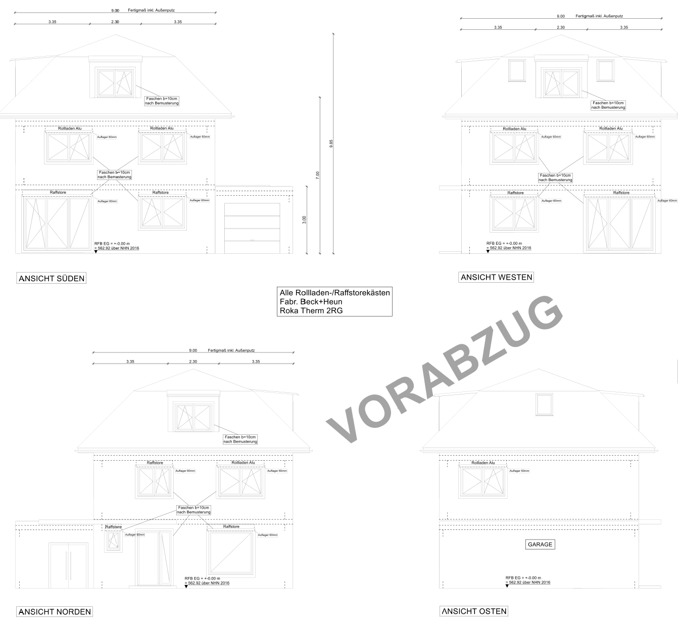

  • Insbesondere Ideen zur Außenansicht: Wir wollen von außen ein "schönes Haus" bauen, nicht nur ein funktionales.
  • Seht Ihr No-Gos incl. Begründung und Ideen?

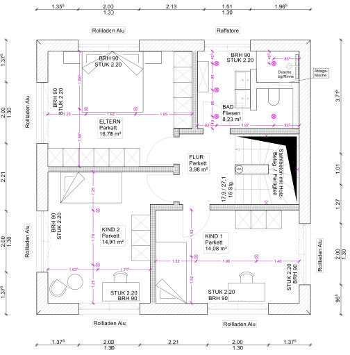

Grundriss eines Wohnhauses: Eltern- und zwei Kinderzimmer, Flur, Bad

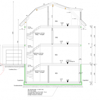

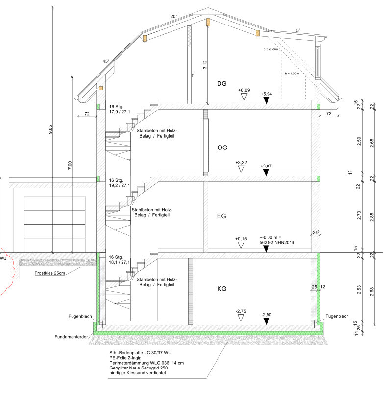

Querschnitt durch ein mehrstöckiges Haus mit KG, EG, OG, DG, Treppenhaus und Dachstuhl.

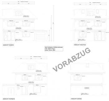

Architektenzeichnung: Mehrfamilienhaus mit Ansichten Süden, Westen, Norden und Osten, Garage

Guten Abend, ich gehe nur mal auf die schnelle auf eine Sache ein, dir mir bzgl. eures Esstisches aufgefallen ist. Passt die angegebene Größe zu den Raummaßen?
LG Jasmin
LG Jasmin
Danke Dir - der Tisch ist natürlich 1m x 2m und verlängerbar auf 1m x 3m... Editieren kann ich den Post wohl aber nicht mehr.

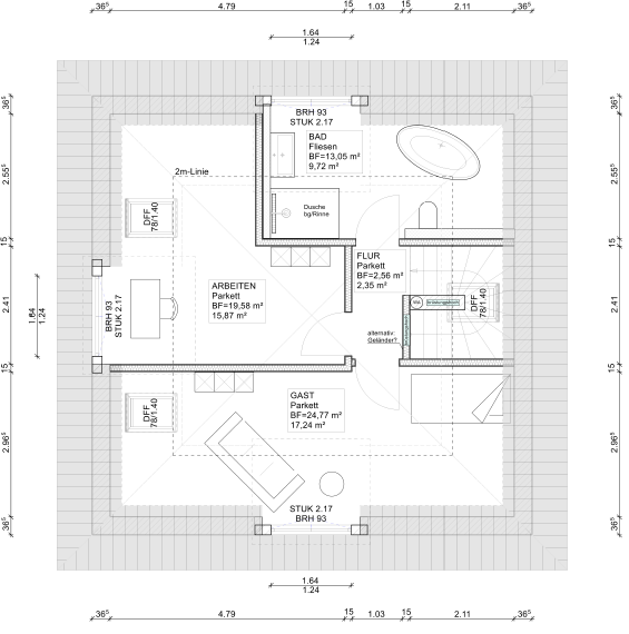

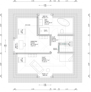

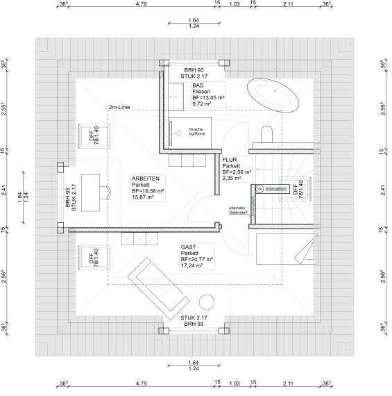

Beim Thema Grundrisse sind alle hier viel besser, als ich... Aber an die Badewanne im DG komplett hinter der 2m Linie würde ich mal ein Fragezeichen malen wollen. Wenn ich das richtig erkenne, steht die ausserhalb der Gaube, oder? Das wird verflucht eng. Besteht die Option, die direkt auf den RF zu stellen und die Fussbodenaufbauhöhe einzusparen zugunsten der Kopffreiheit? Oder soll die freistehend werden? Wir bauen gerade direkt parallel auf der 2m Linie, liegen 10cm innerhalb der Estrich/Dämmebene und haben noch 16cm mehr Kopffreiheit aufgrund des offenen Dachstuhles (die 2m beziehen sich auf den Beginn der Balken und Oberkante Fertigfußboden). Weniger würd ich das im Einfamilienhaus ganz definitiv nicht haben wollen - ganz abgesehen von der Schwierigkeit mit der Abdichtung gegen Spritzwasser und eben kaum vorhandener Kopffreiheit... Die DN dort ist 45 Grad?
Wird ne enge Kiste… muss ich noch mal genauer schauen. Funktionieren wird er wieder, wenn auch mit Haken.

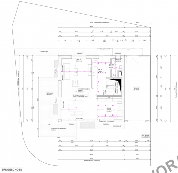

In meinem Auge brennt die Toilette im OG bzw. das ganze Bad.
Einen ersten Vorschlag habe ich: die Garage ganz nach planoben schieben.
hanghaus2023
Kannst Du mal bitte den Nordpfeil einzeichnen. Wo ist denn die Ecke der Strasse?
