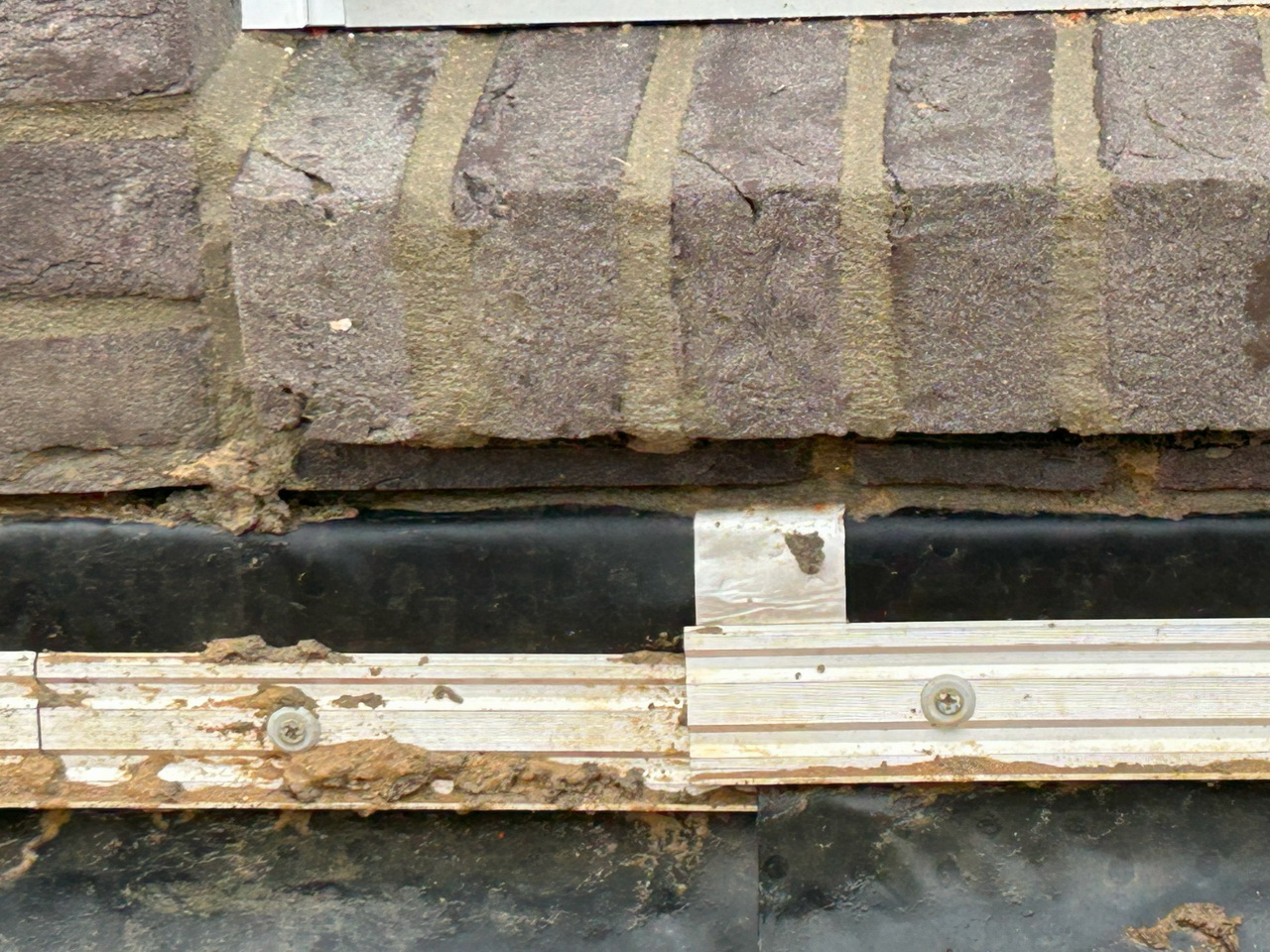

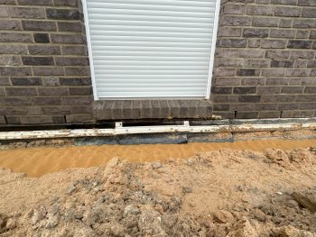

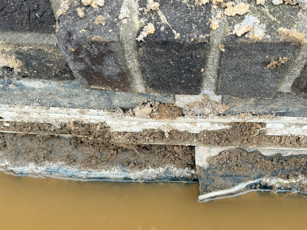

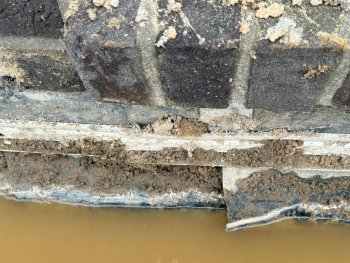

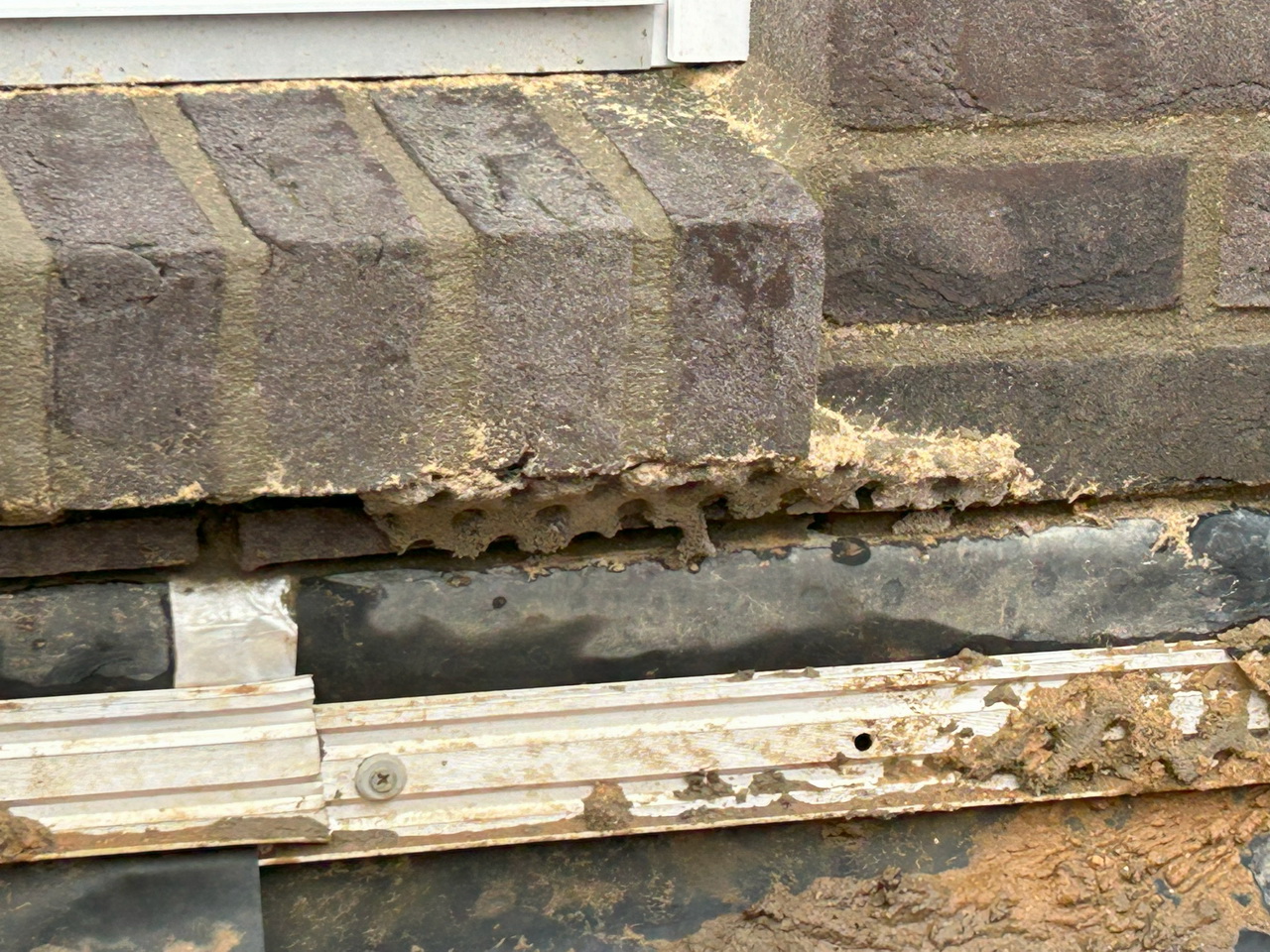

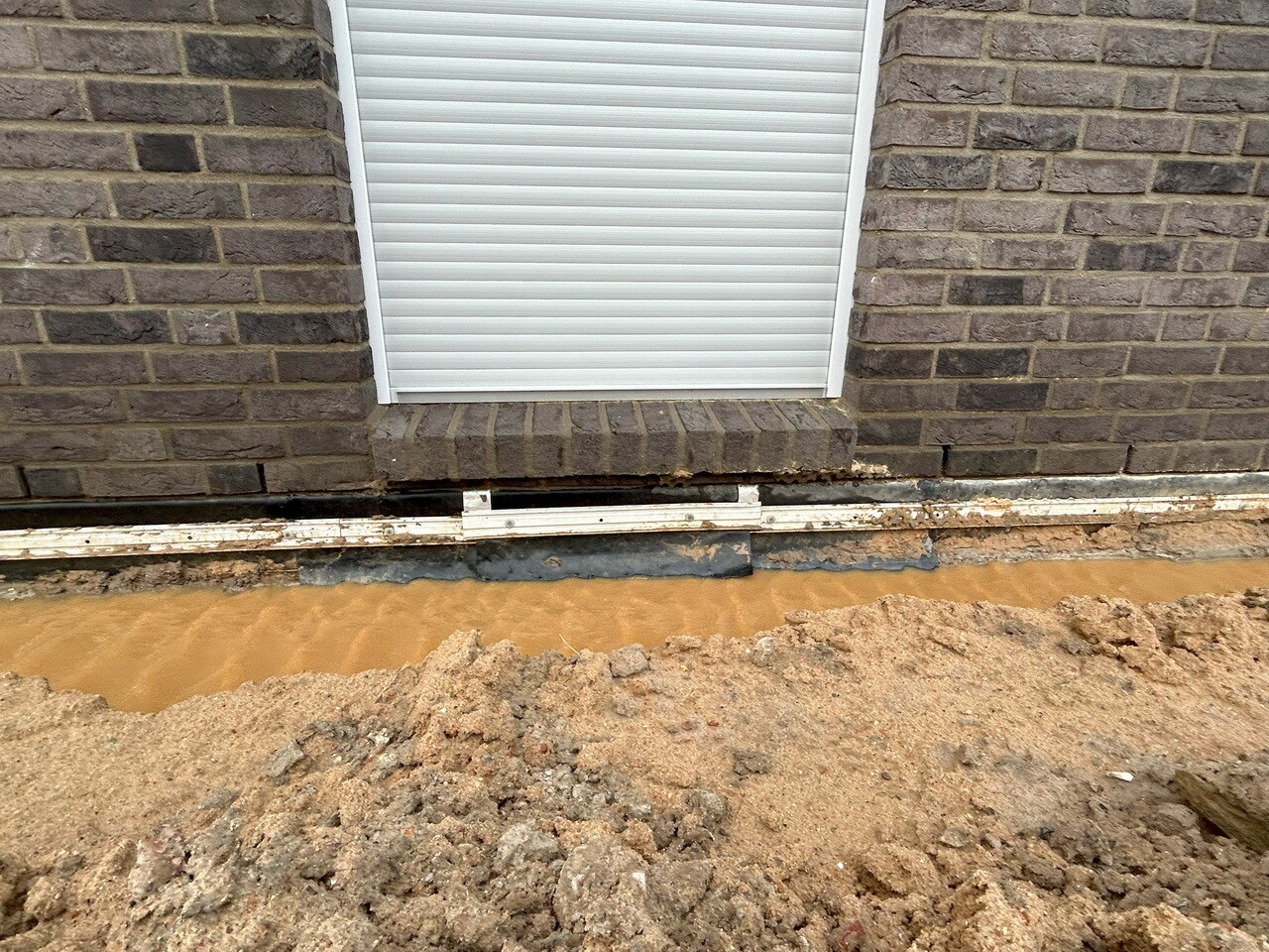

Wir haben ein fertig gebautes Haus von Team Massivhaus gekauft. Es hat dort aber nie jemand gewohnt.
Nun stellen wir in einigen Türecken aufsteigende Feuchtigkeit innen fest und fragen uns, ob die Außenabdichtung der Bodenplatte so gehört. Kennt sich da jemand mit aus ?
WilderSueden
WilderSueden
Die Abdichtung wäre unter dieser Folie. Insofern lässt sich das nicht sagen. Die Frage wäre auch, für welchen Lastfall die Abdichtung ausgelegt wurde. Häufig wird nur gegen einfache Feuchte, nicht aber gegen stauendes Wasser abgedichtet.
Nimm deine Unterlagen vom Bau (sofern vorhanden) und besorg dir einen Sachverständigen, der sich die Sache vor Ort anschaut. Falls noch Gewährleistung auf dem Haus ist, kannst du anschließend mit dem Bericht des Sachverständigen beim Bauunternehmer reklamieren
