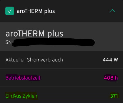

Da sind die Kompressor-Starts drinnen >> grün
ich hätte gerne noch die Betriebsstunden. >> Magentafarben
Screenshot der aroTHERM plus App mit aktuellem Energieverbrauch 444 W
Dashboardanzeige von Haustechnik- und Energie-Daten mit Kompressorstarts
Gerade die beiden Werte hätte ich gerne zum aufzeichnen in HA, wie geschrieben die Ein/AUS-Zyklen habe ich

04.11.24 12:43
Habe bei mir gerade mal die Betriebsstunden gecheckt, bei mir funktioniert es mit der gleichen Configuration.
Was passiert bei dir, wenn du den Wert abfragst?
mosquitto_pub -m '' -t 'ebusd/hmu/KompressorStunden/get'
mosquitto_pub -m '' -t 'ebusd/hmu/KompressorStarts/get
./src/tools/ebusctl find -v | grep -i KompressorS
hmu KompressorStarts = =2954
hmu KompressorStunden = =5768
meierchen006
04.11.24 13:58
Hallo @RotorMotor,
also erstmal muss ich schreiben das ich dem HomeAssistant ganz neu bin,
erst seit ich den ebusd habe beschäftige ich mich auch mit HA und dem ebusd.
Das was du oben schreibst sind für mich "Bömische Dörfer",
Wo gibst du dass ein? Ich habe einen Windows 11 PC.
Ich habe in Home Assistant den Ordner ebusd-2.1x in dem alle Dateien sind die zur Abfrage für Vaillant Wärmepumpe sind.
Unter anderen die hmu.csv (die ich oben in Beitrag 32 aufgelistet habe).
Diese hmu.csv lasse ich mir dann in MQTT Explorer in HA anzeigen. Nach einiger Zeit werden dann im MQTT Explorer alle Topics angezeigt
(ich glaube 25)
hmu.csv
r,,KompressorStunden,,,,,00,,,UIN,,h,,,,,,,,,,,,,,,,,,,,,,,,,,,,
r,,KompressorStarts,,,,,01,,,UIN,,,,,,,,,,,,,,,,,,,,,,,,,,,,,,
r,,HKPumpeStunden,,,,,02,,,UIN,,h,,,,,,,,,,,,,,,,,,,,,,,,,,,,
r,,HKPumpeStarts,,,,,03,,,UIN,,,,,,,,,,,,,,,,,,,,,,,,,,,,,,
MQTT Explorer
HKPumpeStarts = { "0": {"name": "", "value": 265}}
KompressorStarts = { "0": {"name": "", "value": 404}}
werden angezeigt
HKKompressorStunden und HKPumpeStarts werden nicht angezeigt.
Ähnlich war das auch mit dem Intergral
r1,,Integral,,,,,21,,,SIN,,,,,,,,,,,,,,,,,,,,,,,,,,,,,, >> wurde nicht angezeigt
dann habe ich in der hmu.csv geändert auf (gefunden in einer anderen hmu.csv)
r,,EnergyIntegral,,,,,21,,,integral,,°min,aktuelles Energieintegral in °min,,,,,,,,,,,,,,,,,,
mit dieser Einstellung habe ich dann auch das Integral bekommen.
Gerade Bezüglich Kompressor Starts und Kompressor Stunden sind doch für mich sehr Interessant.
