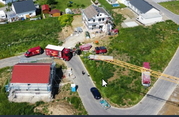

WilderSueden02.02.23 09:51Wir bauen mit Sole-Wasser-Wärmepumpe. Einzug ist erst übernächstes Wochenende, deshalb kann ich dir zur Lautstärke wenig sagen, Sole-Wasser-Wärmepumpe haben aber den Ruf eher leiser zu sein. Gebohrt wurde bei uns, nachdem der Rohbau stand, direkt neben dem Haus. Die Leitungen kommen dann durch eine Kernbohrung ins Haus und danach kannst du überbauen. Für die Genehmigung hat die Bohrfirma eine Vollmacht bekommen. Hat vielleicht 2 Monate gedauert und kostete ca 500€
Da du eine Doppelhaushälfte baust ... der Tross ist recht groß und braucht Platz. Eventuell musst du die Straße sperren

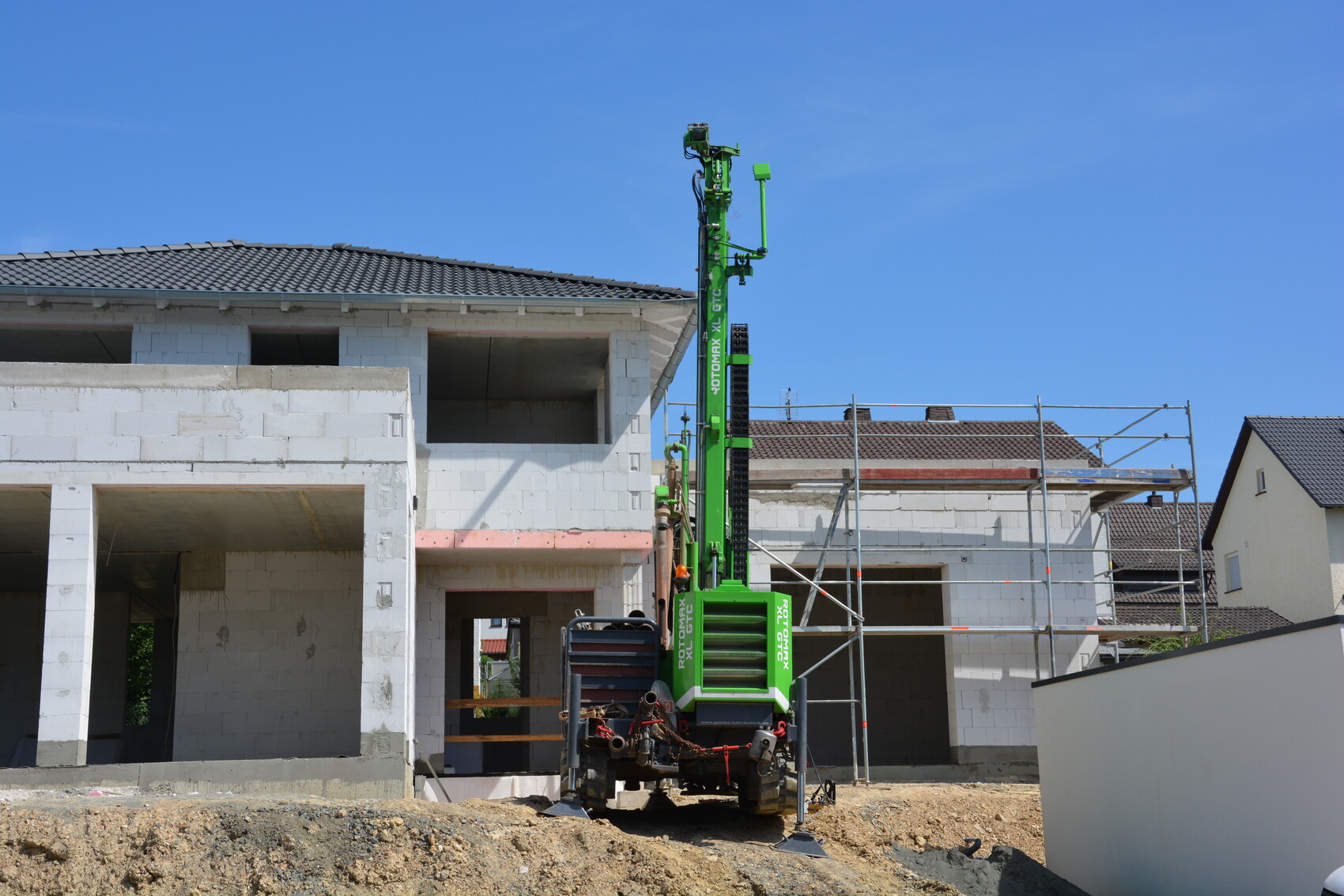

In der Regel wird neben dem Haus gebohrt.
Platz braucht das Bohrgerät zum Aufstellen. Die Bohrung selbst ist unspektakulär.

Wir haben auch bohren lassen. Bohrung muss einen Mindestabstand von der Grenze von 3 Meter haben. Um die Genehmigung und Bohrversicherung kümmerte sich das Bohrunternehmen selbst, alles hat um die 500€ gekostet und dauerte recht fix, nur wenige Wochen.
Das Bohrgerät war recht klein und hat eine Fläche von vielleicht nichtmal 1,0x2,0 beansprucht, plus Wassercontainer und Kompressor, also ebenfalls überschaubar.
