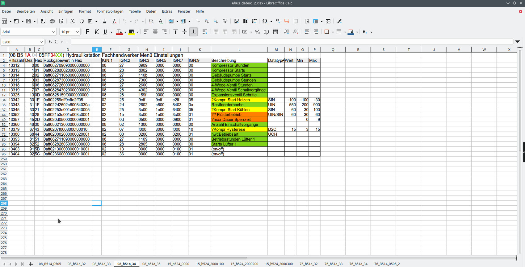

Ich antworte mal hier direkt. Du hattest ja noch Fragen zu CompressorHours usw.:
Ich habe nahezu das identische Setup, hier die gesuchten Werte:
r5,hmu,Hours,,,08,b51a,05ff3240,,s,IGN:3,,,,energy,s,UIN,,kWh,
r5,hmu,HoursHc,,,08,b51a,05ff3241,,s,IGN:3,,,,energy,s,UIN,,kWh,
r5,hmu,HoursHwc,,,08,b51a,05ff3244,,s,IGN:3,,,,energy,s,UIN,,kWh,
r5,hmu,HKPumpeStarts,,,08,b51a,05ff3403,,s,IGN:3,,,,,s,UIN,,,
r5,hmu,KompressorStarts,,,08,b51a,05ff3401,,s,IGN:3,,,,,s,UIN,,,
r5,hmu,HKPumpeStunden,,,08,b51a,05ff3402,,s,IGN:3,,,,,s,UIN,,h,
Ist leider noch etwas wild durcheinander von den Sprachen. Hatte die Werte immer mal zwischendurch ermittelt wenn ich Zeit hatte. Habe es aber noch nicht konsolidiert
cyberthom 05.11.24 21:07
Sorry, ich war hier lange nicht aktiv. Wohl auch weil alles mittlerweile so super läuft. Ich habe bei mir sowohl iobroker als auch HA laufen. Zudem habe ich Telegraf laufen um direkt in die InfluxDB zu schreiben. Bin aber noch ein wenig auf Kriegsfuß mit MQTT und der Formatierung. Das ist fast in jeder csv falsch bzw. nicht durchgängig durchdacht. Das wollte ich auch mal konsolidieren. Hab momentan eher ein Zeitproblem. Sucht ihr noch bestimmte Werte? Ich kann ansonsten meine aktuelle csv und eine XLS bereit stellen, in der ich meine Debugging-Ergebnisse notiert habe. Aber bestimmt sind die mittlerweile auch schon irgendwo dokumentiert. Sieht z.B. so aus:

Ich sehe gerade, hier sind noch die Einheiten falsch, müssen natürlich "h" bei hours sein.
