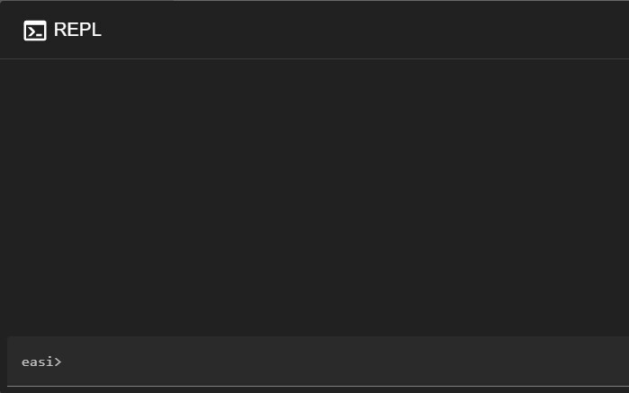

17.11.24 13:40
Halllo,
da gebe ich dir recht,
mir fällt das enorm schwer da ich die englische Sprache nicht gelernt habe und mir alles über Programme übersetzen muss.
Dazu kommt noch dass ich keine Programmierkenntnisse habe und nur Anwender bin, ja etwas kann ich schon, doch im Moment für ebus scheinbar nicht ausreichend. Dass soll nicht heißen das ich nicht Lernen möchte.
Also fange ich mal ganz klein an zu Fragen:
In dem ebusd Adapter gibt es eine Konsole
Dunkles REPL-Interface mit Kopfzeile REPL oben und Eingabefeld unten, das 'easi>' zeigt.
in dieser Konsole müsste ich dann die Befehle eingeben von denen du schreibst.
Hast du dafür mal ein Beispiel? bzw. wie würde ich nach den Kompressorstunden abfragen?
Gruß
RotorMotor
17.11.24 14:29
Du kannst ja mal anfangen mit:
ebusctl read KompressorStunden
Ob das allerdings die richtige Konsole dafür ist, kann ich dir nicht genau sagen.
