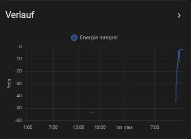

ich schon nochmal ein Stück weiter gekommen.
Ich habe in der MQTT Integration nochmal alle Integrationseingänge gelöscht, und wieder neu eingelesen dann waren schon einige mehr Werte Sichtbar:
ebusd hmu-Dashboard: Energiemesswerte, Statusanzeigen und Betriebsdaten.
Dunkles Diagramm zeigt den Energie-Verlauf mit Integralwerten.
Jetzt fehlen mir noch die Deutschen Namen dann sehen wir mal weiter. Gibt natürlich noch viel zu Lernen dabei.

Hallo @Martin62,
hast du mal die Datei im "Vaillant" Ordner 15.ctlv2.csv in 15.ctlv3.csv umbenannt?
Screenshot eines Datei-Pfads: config/ebusd/ebusd-2.1.x/de/vaillant
Datei-Icon im Excel-Stil zeigt Dateinamen 15.ctv3.csv vor dunklem Hintergrund.
Das ist die Datei die den sensoComfort findet.
Mit "15.ctlv2.csv" wird bei mir auch nichts gefunden mit der "15.ctlv3.csv" werden jede Menge Parameter oder Werte entdeckt!
Sollte die bei dir nicht vorhanden sein musst du diese hinzufügen.

Nein du musst die richtigen Dateien in dem Ordner zur Verfügung stellen,
In HA wird beim ersten mal dann ein Scan gemacht danach werden da die gescannten .csv Dateien eingelesen,
wenn diese vorher nicht vorhanden waren wurden sie auch schon beim Scan nicht beachtet.
