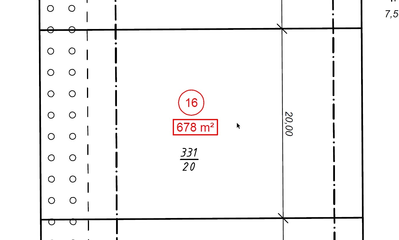

... und hier nochmal der Plan mit den Baulinien etc.
Das sind Baugrenzen! Baulinien sind zwingend einzuhalten und man muss dran bauen. Baugrenzen begrenzen nur das Baufenster. (man kann es nicht oft genug in einem Bauforum schreiben 😉 )

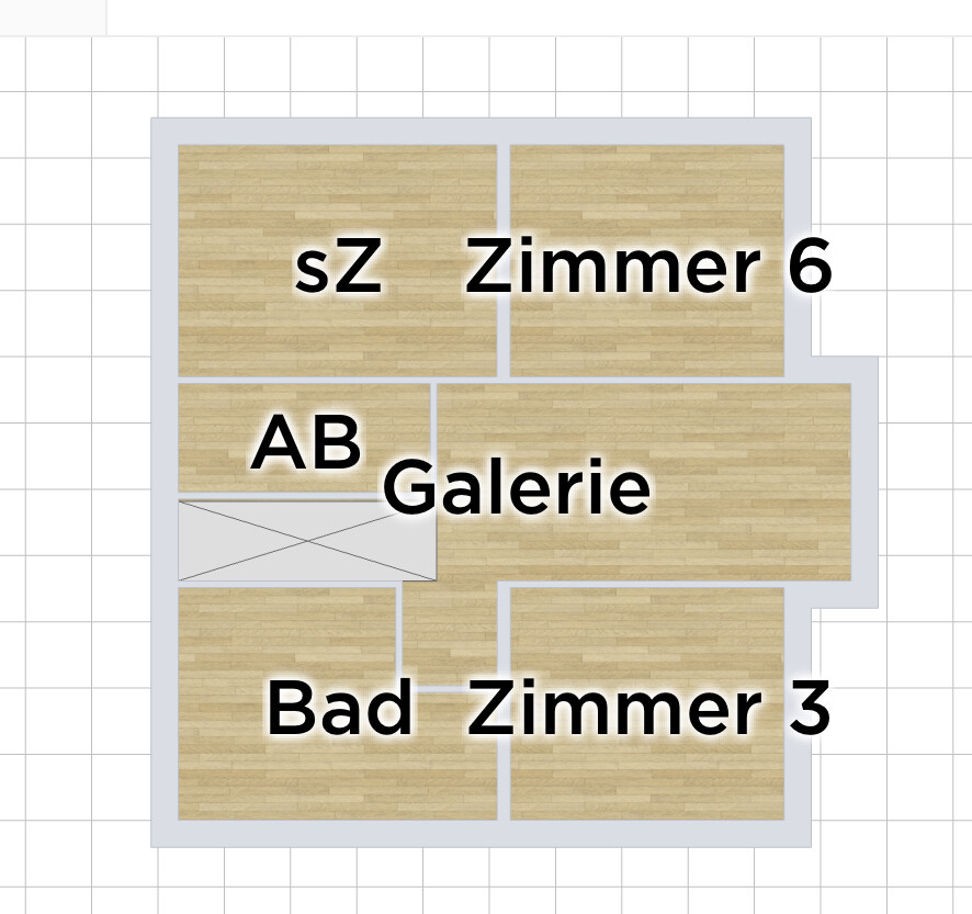

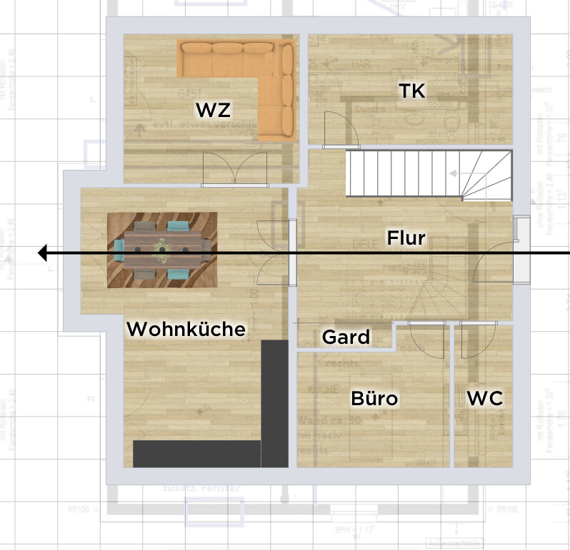

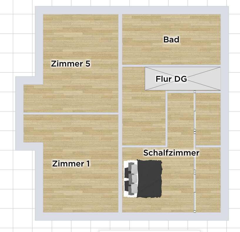

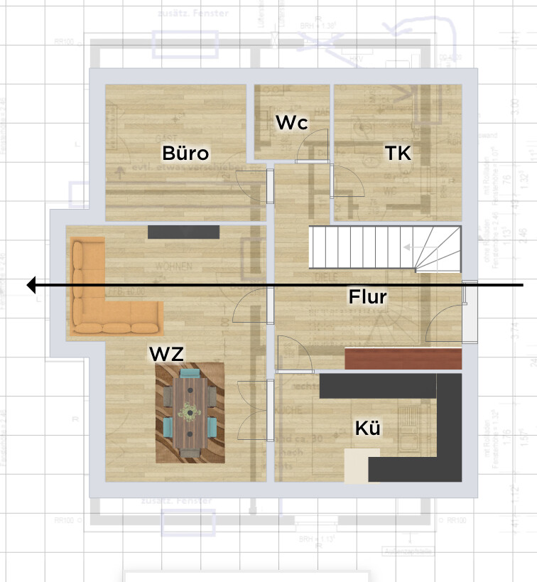

Hier mal ein paar schnelle Skizzen. Bitte wirklich nur als Skizzen zu sehen, ich habe nicht an alles gedacht, bin aber im EG immer unter 90qm (Pi mal Daumen)
Grundriss: Wohnzimmer (WZ) mit Sofa, Wohnküche mit Esstisch, Flur, Garderobe, Büro, WC, TK.
Grundriss eines Dachgeschosses mit Zimmer 5, Zimmer 1, Schlafzimmer, Bad und Flur DG.
der Klassiker mit Deiner Ausrichtung. Im OG Schiebetüren auf ca. 250 Höhe unter Dachschräge. Da könnte man ggf auch einen AB abtrennen.
Giebelgönnerhaft für die Kinder.
Grundriss einer Etage mit Flur, Wohnzimmer (WZ), Küche, Büro, WC, TK, Treppenaufgang
Grundriss eines Apartments mit SZ/Zimmer 6, AB, Galerie, Bad und Zimmer 3.
Hier mit Eurer Ausrichtung der Räume… nicht irritieren lassen von der Spiegelung
