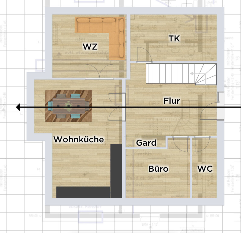

Ach so, verstehe. Ja, also eigentlich hätten uns auch so 150 bis 160 m² ausgereicht. Aber wir hatten Glück und haben das größere Haus quasi zum Preis des kleineren erhalten. Da sagt man ja nicht nein, zu so etwas. Nun geht es eben darum, es möglichst gut zu planen... ;-)
Dort steht nur im Winter morgens die Sonne. Wenn Du im Osten auf Sonne Wert legst, warum dann nicht auch dort eine Frühstücksterrasse für das Wochenende anlegen und entsprechend das Haus auch in diese Richtung öffnen? Ihr müsstet dann aber früh aufstehenn.
Ja, ist uns mittlerweile auch irgendwie aufgegangen, dass das kein richtiges Argument ist. Von daher wäre jetzt auch noch eine Überlegung, die Küche entweder dorthin zu setzen, wo jetzt das Gästezimmer gezeichnet ist oder aber nach "unten links", dort, wo wir den TV und Sofa mal geplant haben. In beiden Fällen kommt man dann direkt raus auf die Terrasse und hat generell kurze Wege. Das ist ja auch nicht schlecht. Dann jeweils mit einer Schiebetür, um es zum Wohnzimmer hin bei Bedarf zumachen zu können.
Der beste Platz für HO? Sorry, ist zwar nett, aber ab 14 Uhr werden auch die teuren Rollläden runtergelassen werden müssen. Ich weiß ja nicht, was Dich Richtung Westen so inspirieren muss, damit Du weiter PC schauen kannst.
Naja, auch das war eine Überlegung. Es ginge auch, unten, in das "Gästezimmer" unser Büro zu machen. Je nachdem, wo es dann hinkommt. Da hast du dann eigentlich kein Problem mit der Sonne.

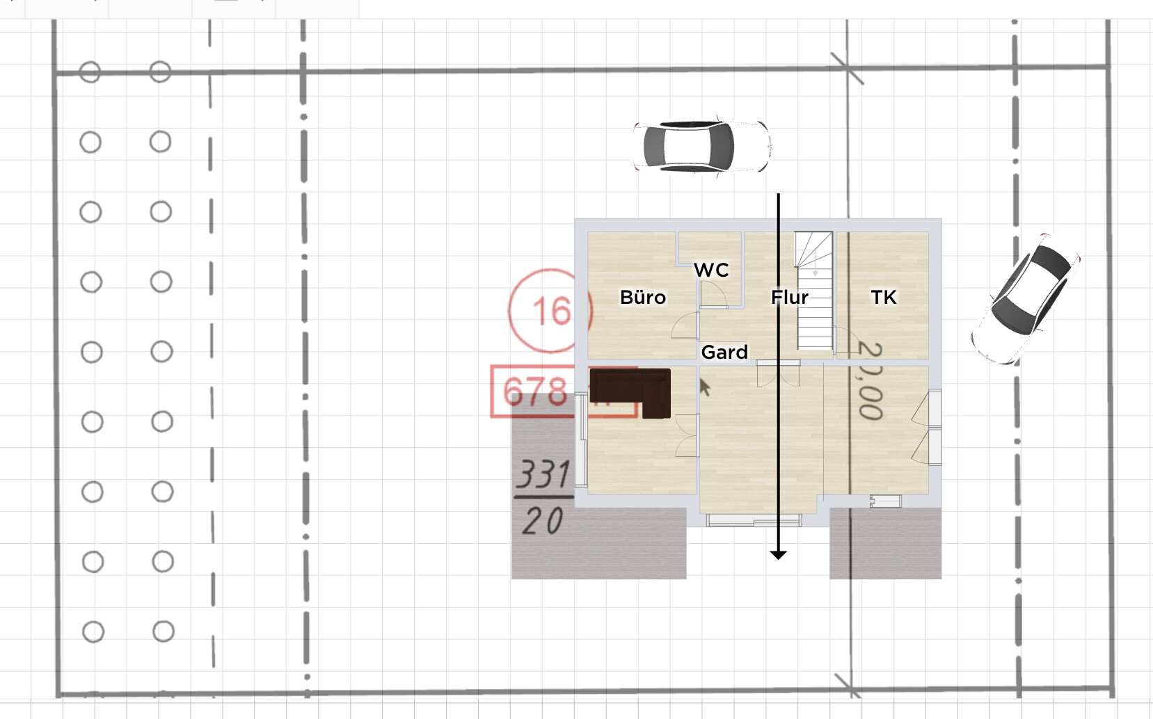

Ich würde persönlich mehr auch den Süden mit fokussieren Und nicht das Haus plump und gerade auf das Grundstück setzen, als wenn es nichts neben der grossen Gartenfläche „hinten“ geben müsste. Die Maße zum Carport stimmen?
Und dann auch überlegen, ob man das WZ mit Schiebetür abtrennt und den Essbereich in Gänze der Küche zuordnet.
Ja, das stimmt wohl. Also die 190 m² sind ja die Grundfläche des Hauses. Reelle Wohnfläche sind dann ja durch die Schrägen im OG etwas weniger. Hast du denn noch Alternativen gefunden? Das wäre ja toll.
DIe Maße zum Carport sind nur grob. Wie gesagt, das haben wir noch nicht endgültig geplant. Inwiefern meinst du denn, auf den Süden fokussieren? Also meinst du, das Haus lieber etwas weiter südlich platzieren?

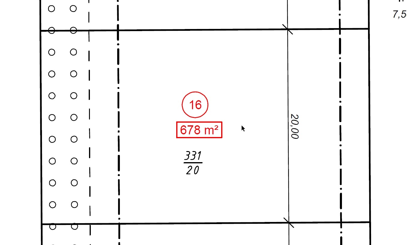

... und hier nochmal der Plan mit den Baulinien etc.
Grundriss eines Raums mit Fläche 678 m² (Nr. 16); rote Markierung mit Kreis 16, Seitenlänge 20 m.

Nein, eben nicht. Hol doch einfach mal das Beste aus dem wunderbaren Grundstück heraus und papp nicht einfach stumpf das Haus mittig und musst dann zusehen, wo Carport und Terrasse Platz haben. Heutzutage geht der Drang zur Zweitterrasse, das muss man aber doch auch etwas mit dem Grundriss einplanen.
Wenn Ihr gern die Morgensonne geniesst, dann plant das doch so, dass Ihr sie von der Küchenterrassentür aus habt. Das wäre am besten im Süden machbar.
Das sind Baugrenzen! Baulinien sind zwingend einzuhalten und man muss dran bauen. Baugrenzen begrenzen nur das Baufenster. (man kann es nicht oft genug in einem Bauforum schreiben 😉 )

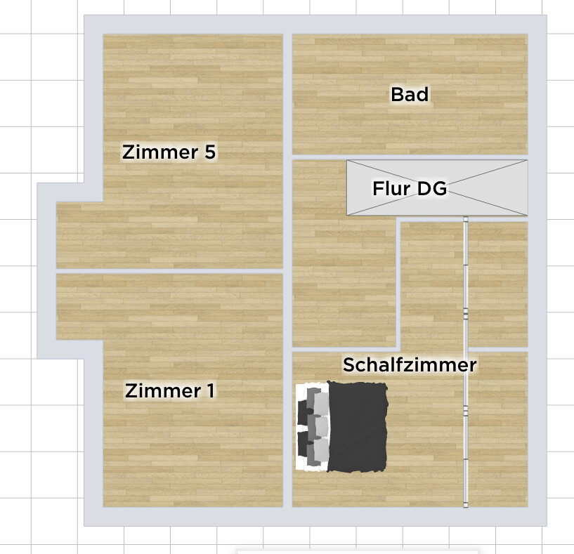

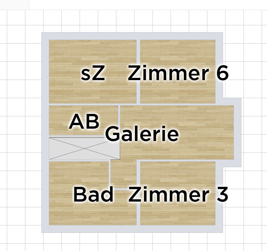

Hier mal ein paar schnelle Skizzen. Bitte wirklich nur als Skizzen zu sehen, ich habe nicht an alles gedacht, bin aber im EG immer unter 90qm (Pi mal Daumen)
Grundriss: Wohnzimmer (WZ) mit Sofa, Wohnküche mit Esstisch, Flur, Garderobe, Büro, WC, TK.
Grundriss eines Dachgeschosses mit Zimmer 5, Zimmer 1, Schlafzimmer, Bad und Flur DG.

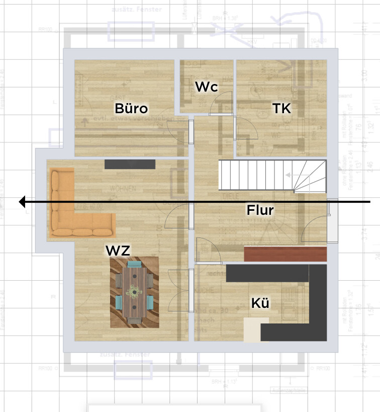

der Klassiker mit Deiner Ausrichtung. Im OG Schiebetüren auf ca. 250 Höhe unter Dachschräge. Da könnte man ggf auch einen AB abtrennen.
Giebelgönnerhaft für die Kinder.
Grundriss einer Etage mit Flur, Wohnzimmer (WZ), Küche, Büro, WC, TK, Treppenaufgang
Grundriss eines Apartments mit SZ/Zimmer 6, AB, Galerie, Bad und Zimmer 3.
Hier mit Eurer Ausrichtung der Räume… nicht irritieren lassen von der Spiegelung
Wenn man mit dem Grundstück planen würde, würde wohl diese Hausausrichtung rauskommen:
Grundriss eines Hauses mit Büro, Flur, Gard, WC, Treppe; umliegende Parkplatz- und Straßenfläche.

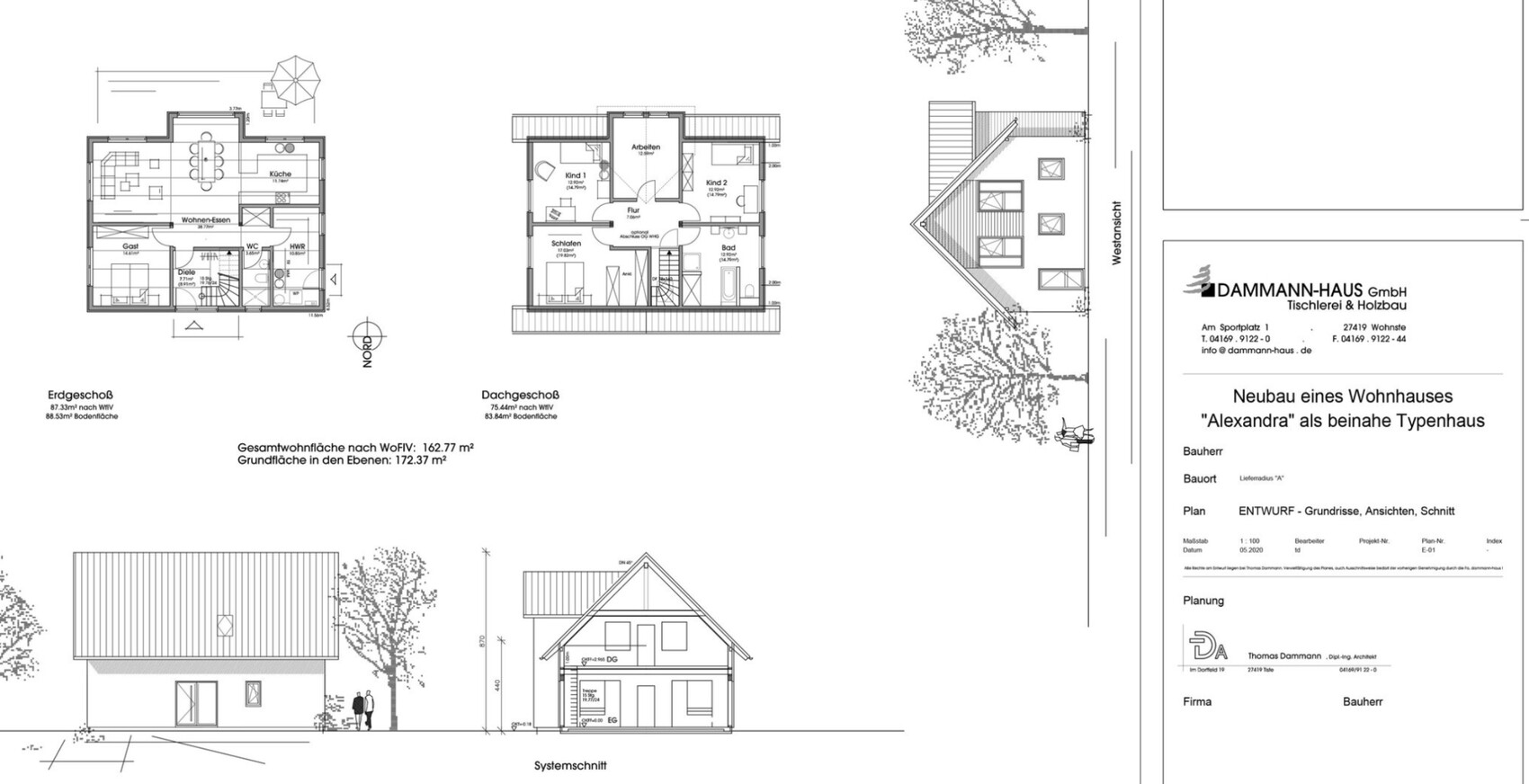

Und hier noch Inspirationen aus dem Web:
Architekturpläne: Erd- und Dachgeschoss-Grundrisse sowie Ansichten des Hauses Alexandra.
