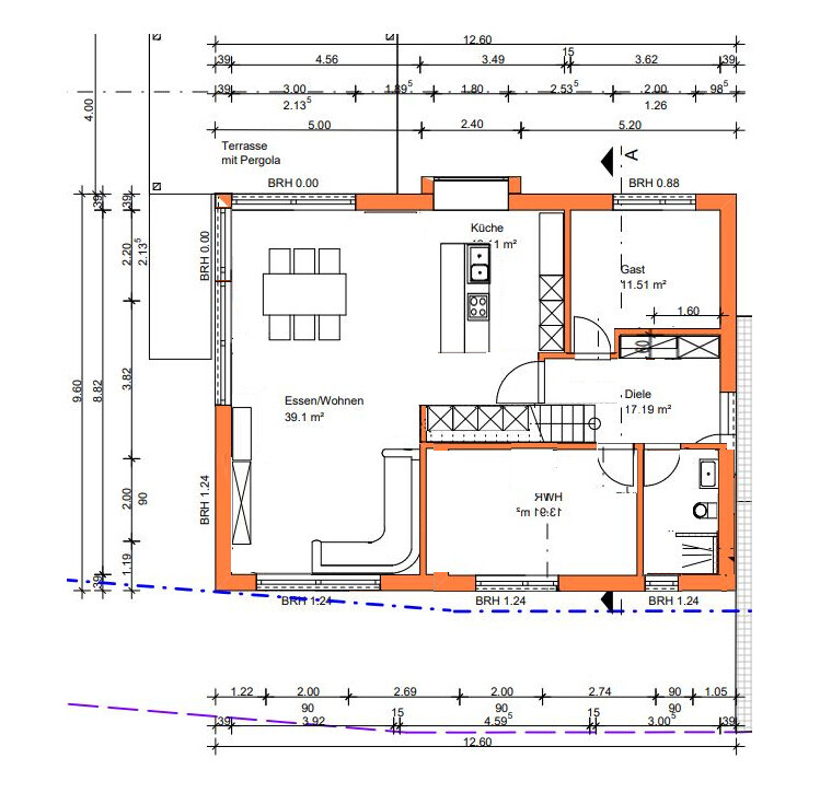

Habe mal noch einen Vorschlag für Dich, wie du eine großzügigere Küche ohne Engstellen bekommst. Unter der Treppe kannst Du zusätzliche Schränke für Geschirr etc einbauen. Garderobenschrank zulasten des nicht unbedingt benötigten Gästezimmers vergrößert. Wohnzimmermöblierung und damit Fenster angepasst. Mir würde es so deutlich besser gefallen, als diese enge Küche mit Sackgasse und der merkwürdig geschnittene Flur. Oben kannst Du Zimmer Nr. 3 ja auch erst mal zum Spielzimmer machen, wenn nur 2 Kinder da sind.
Grundriss eines Hauses: offener Wohn-/Essbereich, Küche, Gästezimmer, Diele und Terrasse
