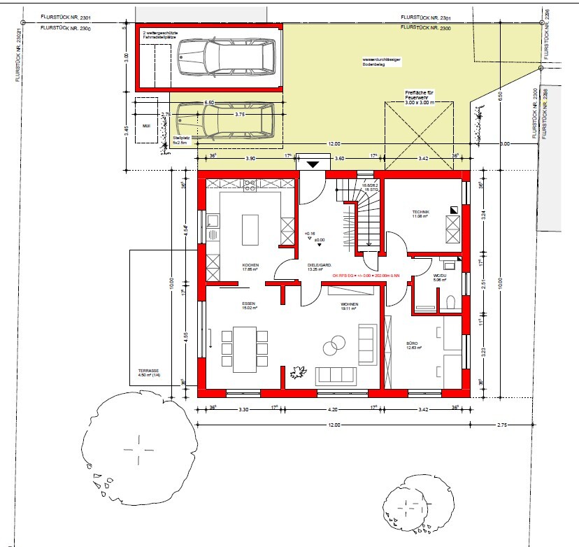

Grundriss Einfamilienhaus, 2 Vollgeschosse ca. 180qm, 600qm Grundstück

Hallo liebe Mitglieder,

Der Bauantrag ist eingereicht und Außenmaße sowie Fenster-Anzahl fix. Positionierung geht in Absprache noch, allerdings auch nur in begrenztem Maße. Innen haben wir eigentlich noch fast alle Möglichkeiten. GU ist ein ortsnaher Familienbetrieb und seit über 20 Jahren tätig. In den umliegenden Neubaugebieten findet man ihn sowie zwei weitere GUs durchgehend und der Ruf ist durchaus bemerkenswert. (Tatsächlich haben wir eine ganze Zeit lang die neu eingezogenen Bauherren um uns herum interviewt... *g*) Ein GU schied aufgrund der Bauweise aus (ausschließlich Kfw 40+) und der andere nach Angebotsunterbreitung. Der Prozess bisher hat ca. 10 Monate gedauert, angefangen mit Millimeterpapier, Heiztechnik, notwendige Zimmer, Hauspositionierung und und und. Tolle Leitfäden gibt es hierzu im Forum!
So, ich hoffe die Worte waren einladend genug den Fragenkatalog durchzulesen. Sollte ich etwas vergessen haben, bitte mich darauf aufmerksam machen. Ich freue mich über Rückmeldung eurerseits. Gerne auch kritisch!

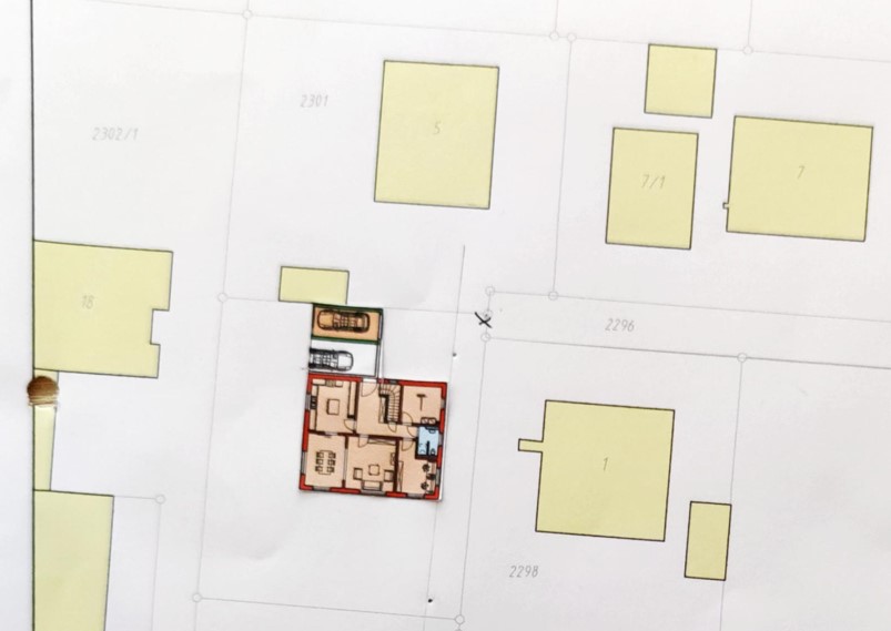

kein Bebauungsplan
Größe des Grundstücks – 598 qm
Hang - nein
Grundflächenzahl – 0,3
Baufenster, Baulinie und -grenze – 3 m Abstand zu allen Seiten
weitere Vorgaben – Orientierung an Nachbarbebauung
Bauvorhaben, inkl. Unterlagen sind vom zuständigen Bauamt bereits für okay befunden worden.
Stilrichtung, Dachform, Gebäudetyp - Satteldach/ 30° Neigung à Südseite mit 10KWp Photovoltaikanlage, KfW 55 EE
Keller, Geschosse – Bodenplatte, 2 Vollgeschosse, Speicher kalt
Anzahl der Personen, Alter – momentan 3 Personen, geplant 4; 38, 35, 1
Raumbedarf im EG, OG - EG: Wohnen/Essen, geschlossene Küche, Arbeits-/Gästezimmer, WC/Bad, Hauswirtschaftsraum/Technikraum, Gäste-WC inkl. Dusche OG: Schlafzimmer, Ankleidezimmer (Notfallzimmer falls 3. Kind ), 2 Kinderzimmer, Badezimmer

Planer eines Bauunternehmens, Grundlage war Grundrissvorschlag unsererseits
Was gefällt besonders? Warum? Alle notwendigen Räume in ausreichender Größe vorhanden
Was gefällt nicht? Warum? Eingang Büro schwer nutzbar, Platzmangel aufgrund Gäste-WC + Wohnzimmerverbreiterung
Festpreis: ca. 450.000€
Persönliches Preislimit fürs Haus, inkl. Ausstattung: 550.000€
favorisierte Heiztechnik: Luft-Wasser-Wärmepumpe + Fußbodenheizung
-könnt Ihr verzichten: Größe Ankleidezimmer
-könnt Ihr nicht verzichten: Büro/ zwei Kinderzimmer
Entsprechende/Welche Wünsche wurden vom Planer umgesetzt?

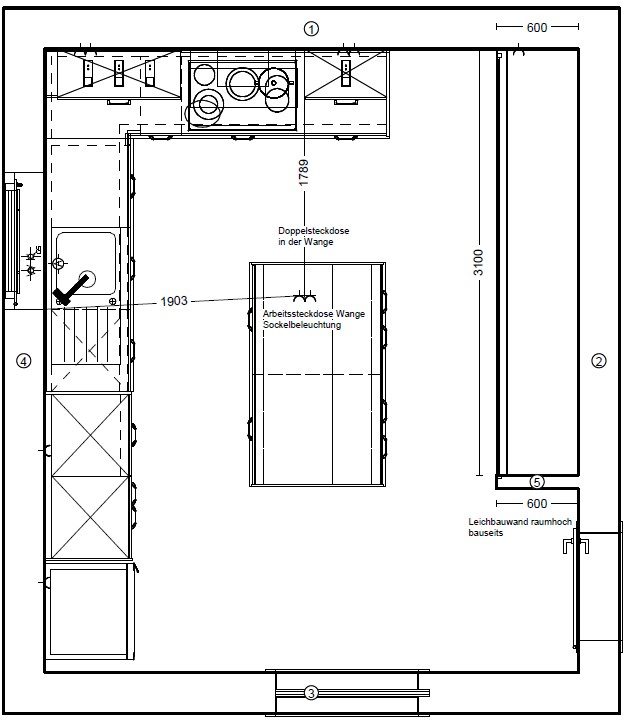

-Küche haben wir bereits geplant und in Auftrag gegeben, Grundriss dahingehend (Änderungen aber sicher möglich)
Haben lange gehadert ob offene Küche oder geschlossene, nach Entscheidung lange gehadert ob Speisekammer hinter Küchenfront oder nicht, jetzt ist Speis hinter verschiebbaren Elementen auf der rechten Seite (s. Anhang)
-Stauraum unter Treppe

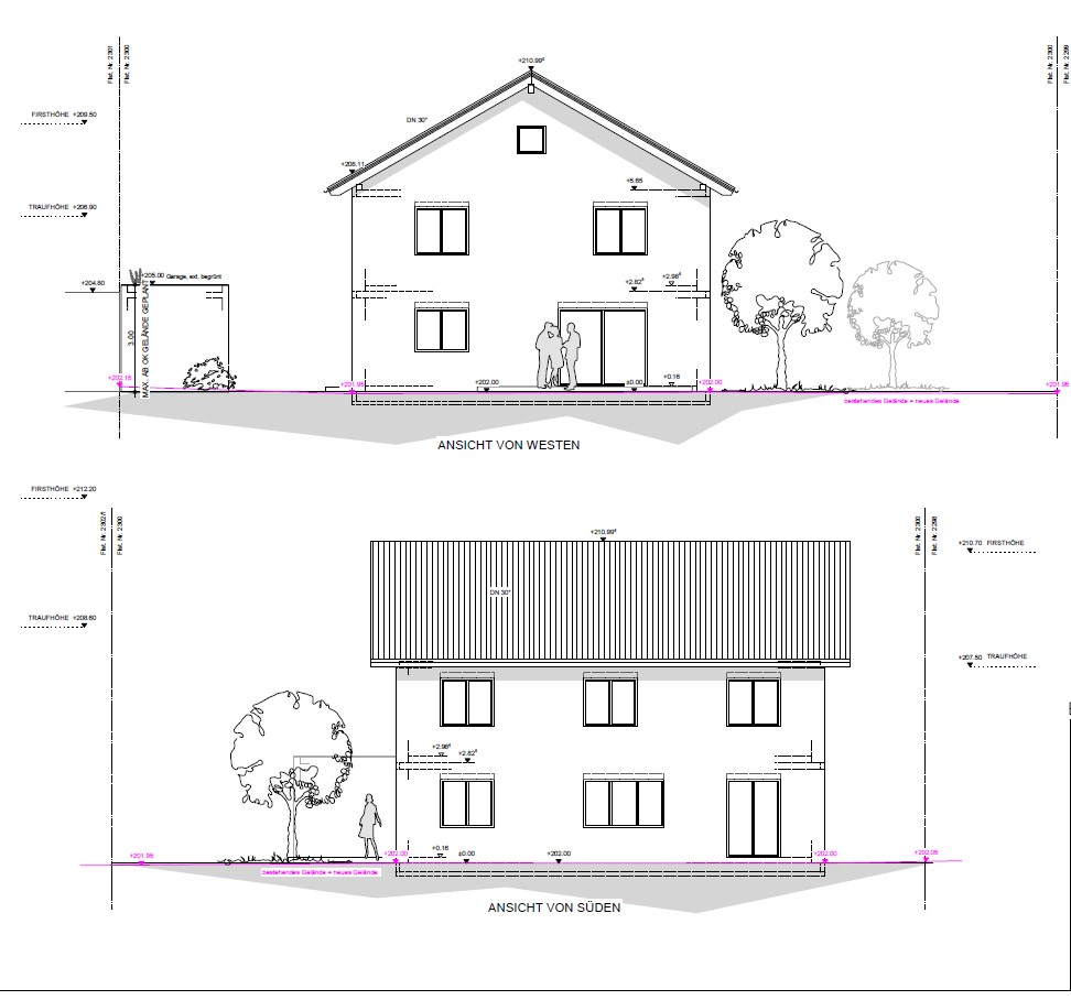

-Schlafzimmerfenster gen Osten aufgrund Schlafzimmer-Schranks gestrichen
- Wohnzimmer aufgrund TV-Wand und Raumgewinn verbreitert
Alle Räume alltagsfest und späteres Wohnen im EG mit wenig Umbauten möglich

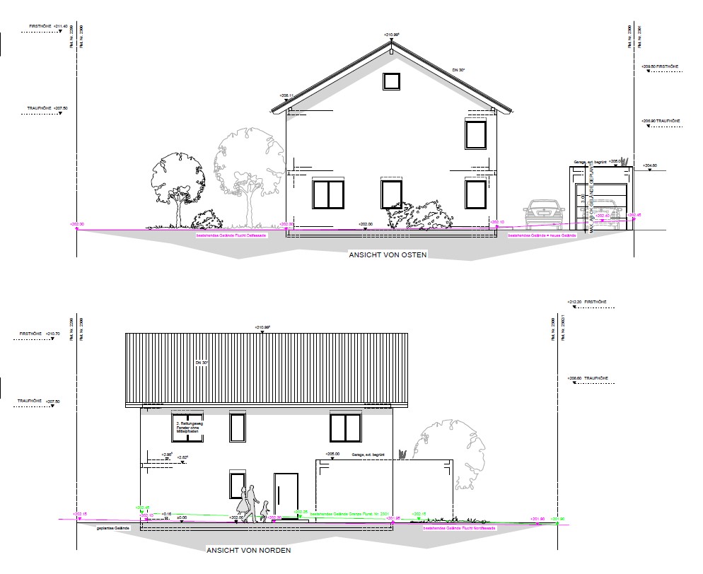

Sind die einzelnen Räume ausreichend belichtet? Hier habe ich überhaupt kein Gefühl. Grobe Schnitzer erkennbar?
PS: Norden ist auf dem Lageplan sowie den beiden Grundrissen jeweils oben!
Lageplan eines Grundstücks mit rotem Grundriss und zwei Autos in der Garage, umliegende Häuser.

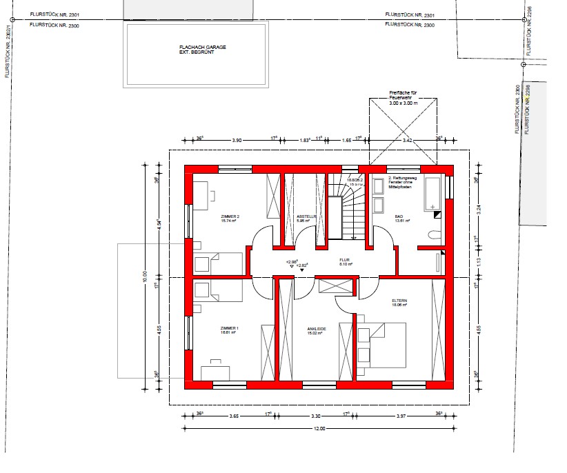

Grundriss eines Hauses: roter Umriss der Außenwände, Zimmer, Ankleide, Bad, Flur.

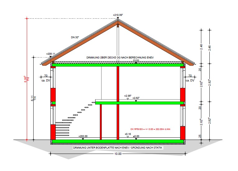

Schnitt durch ein zweistöckiges Haus: Dachstuhl, Treppe, Dämmung und Bodenplatte sichtbar.
Zweistöckiges Haus mit Satteldach; West- und Südansicht, Fenster, Tür und Bäume.
Wohnhaus-Ansichten von Osten und Norden mit Garten, Garage und Pkw.
Grundriss einer Küchenzeile mit Insel in der Mitte, Spüle links, Herd oben, seitliche Schränke.

Mir fällt ad hoch die geringe Raumhöhe auf. Nach Abzug von Aufbau bleiben ja nur maximal 2,44m. Je nach eigener Körpergröße und Höhe der Türen halte ich das für verbesserungsfähig.
In der Küche wäre mir zu wenig Licht und der Blick zum Hof würde mir fehlen: 2. Fenster
Ich würde das Bett an die Außenwand stellen, 1. soll man keine Schränke an Außenwänden stellen wegen Schimmelgefahr, aber ich rate zu 2. wegen des besseren Raumgefühls. Zum Glück gibt es noch andere Möbel als Schränke ;)
Im EG würde ich auf die beiden Wände zw WZ und Essbereich verzichten. Die tun nicht gut.
Wenn man im OG Toi und Dusche nebeneinander quer in den jetzigen Duschbereich bekommt, dann hätte man eine recht gut versteckte Toilette, was bei 4 oder 5 Personen Vorteile hat.
Schnitzer gibt es keine. So eine konservative Planung hat schon immer funktioniert.

Du bist der 3. oder 4. diese Woche, der sich im Alter in ein 4qm großes Bad quetschen will.

Was mir sofort auffällt ist das Ankleidezimmer. Durch die zwei Türen und ein Fenster hat man sehr wenig Schrankstellplätze. Wieso sollen es denn 15qm sein? Lieber ein anderes Zimmer vergrößern.
Raumhöhe ist auch zu niedrig. Eine Erhöhung ist recht günstig (bei uns ca. 3.000 €), bringt jedoch sehr viel "Raunfreiheit".
