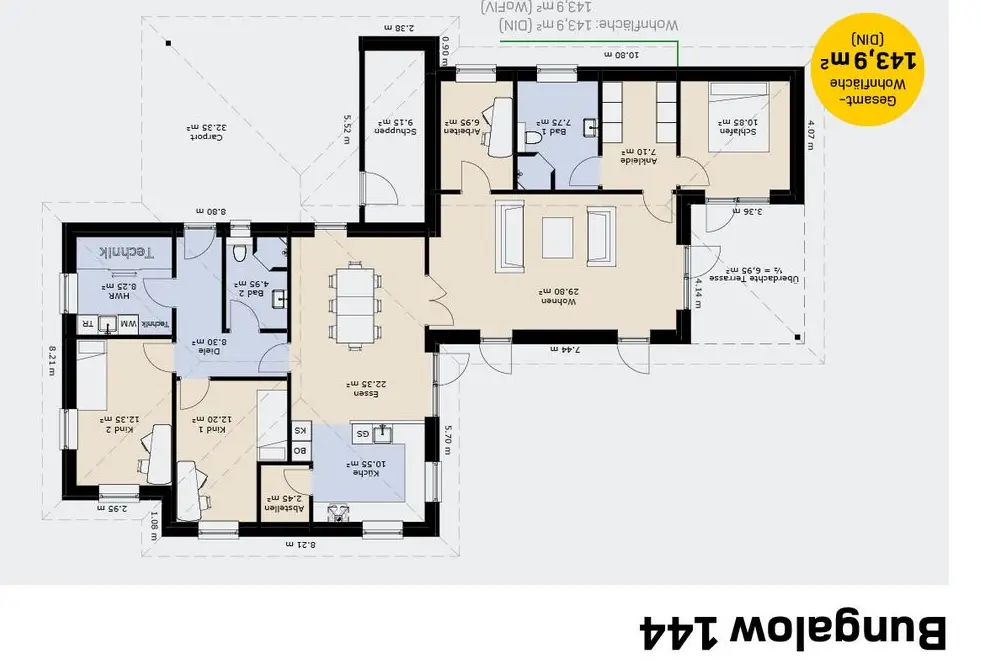

Mal ein paar Grundrisse, die mir ganz gut gefallen, Eingang immer Richtung planoben=Norden gedreht, alles ohne Keller.
Hauscompagnie
Grundriss eines Einfamilienhauses mit mehreren Zimmern, Küche, Fluren und Terrasse.

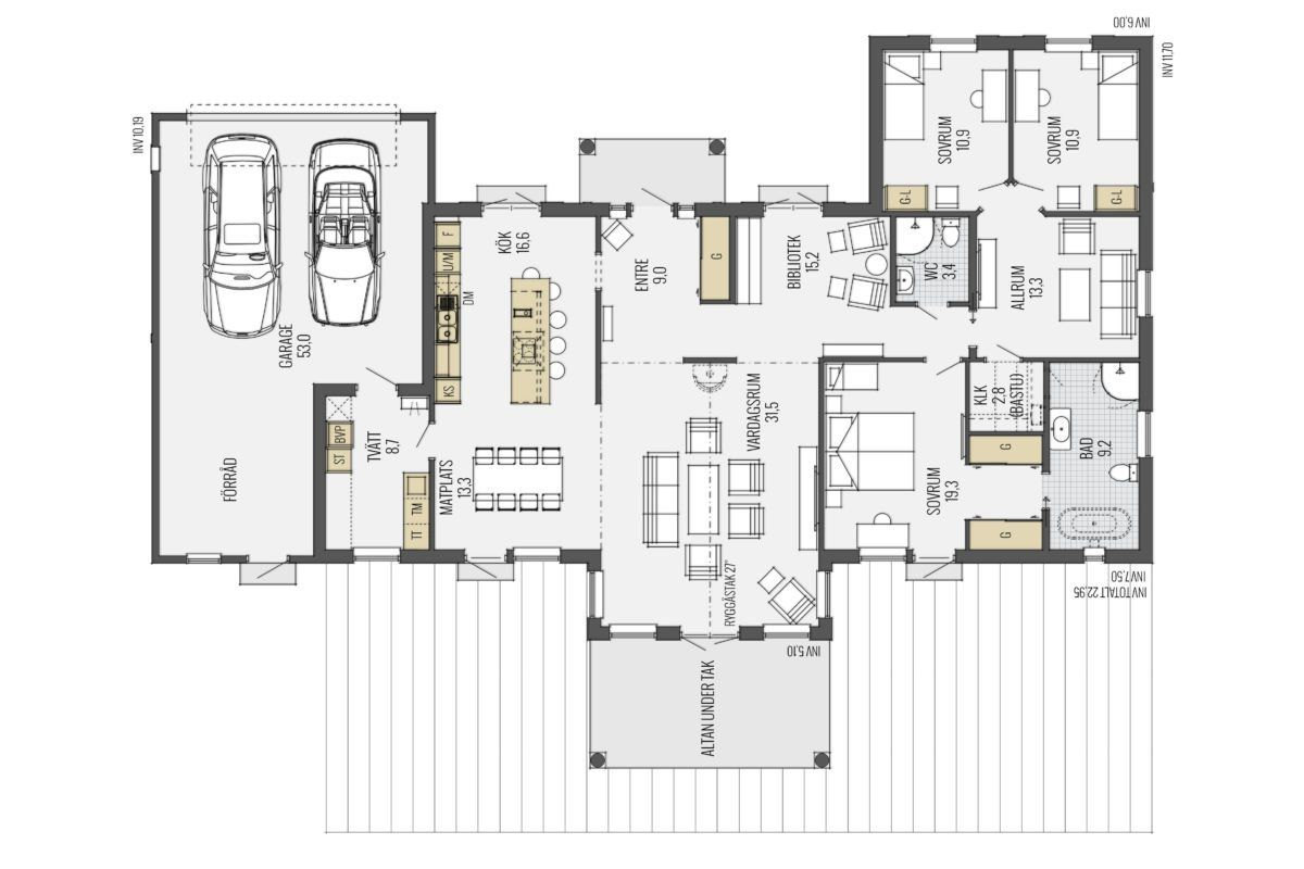

eskjhus ... dabei würde ich da den Eltern/Kinderbereich tauschen und den gesamten Bereich etwas anders aufteilen. Kinder Richtung Süden, Eltern Richtung Norden, Bibliothek integrieren
Grundriss eines Hauses mit Garage, Küche, Ess- und Wohnbereich, Schlafzimmern, Bad und Terrasse.

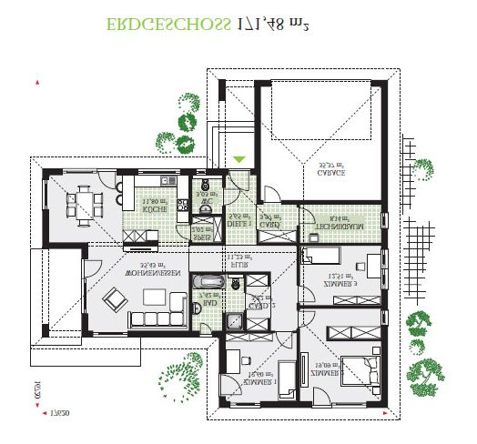

Gedreht und gespiegelt Danwood 171
Grundriss eines Einfamilienhauses: Räume, Küche, Wohnzimmer, Schlafzimmer, Bad, Garage.

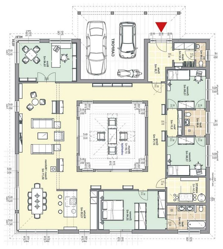

Extravagant ... Elk atrium 😉
Grundriss eines Einfamilienhauses mit Garage, Wohnzimmer, Küche, Essbereich, Schlafzimmer.

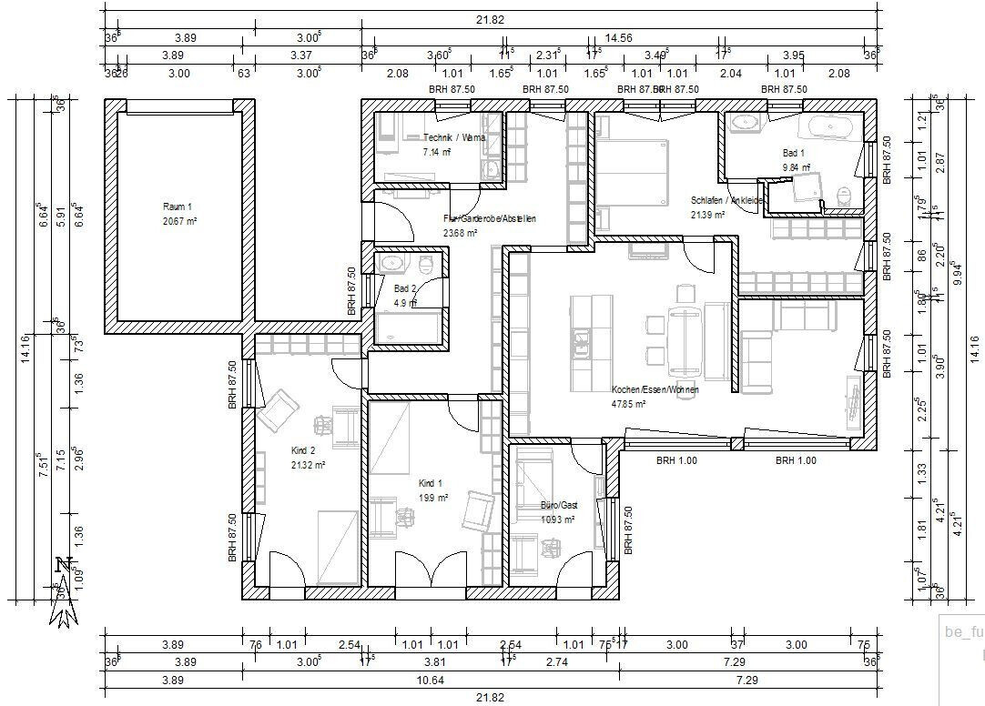

Und immer gerne wieder mal ein Alt-Entwurf von mir, wobei ich da die Schlafzimmerwand jetzt unten bündig ziehen würde. Raum 1 links ist Garage ... viel Stauraum im Flur.
Grundriss eines Einfamilienhauses: Küche, Wohnen, Bad, Schlaf- und Kinderzimmer, Büro/Gast

Ich verstehe nicht, was du im Keller willst und Yvonne hat es ja schon gesagt, die Kellerplanung hängt am Erdgeschoss.
Wenn dein vorhandener Grundriss deinen Wünschen entspricht, dann verstehe ich das Nachfragen nicht.
Hinweise auf Ungereimtheiten gab es ja nun genug
- Fenster in den Raumecken
- Bad/Kinderzimmersituation
- Raumtiefe der Speisekammer, da geht nichtmal ein Tiefkühlschrank auf
- Durchgangsraum Garage / Haus mit Kellertreppe
- schräge Wand in der Ankleide .. weil sonst der Übergang Essen/Wohnen gar nicht funktioniert, dafür funktioniert mit der schrägen Wand die Nutzung der Ankleide nicht.
- Raumverschwendung im Flur, der wohl 300 cm breit ist (Zahlen kann man schlecht lesen) ... aber schlecht möblierbar ist, dann wäre dort wenigstens Stauraum.
usw. usw. usw.
