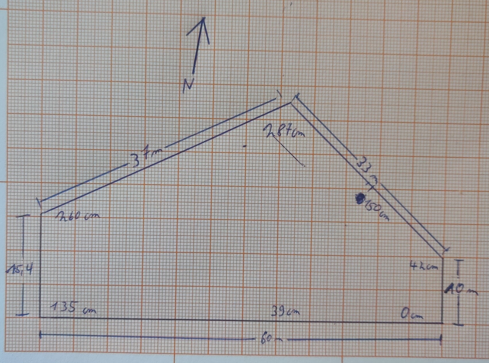

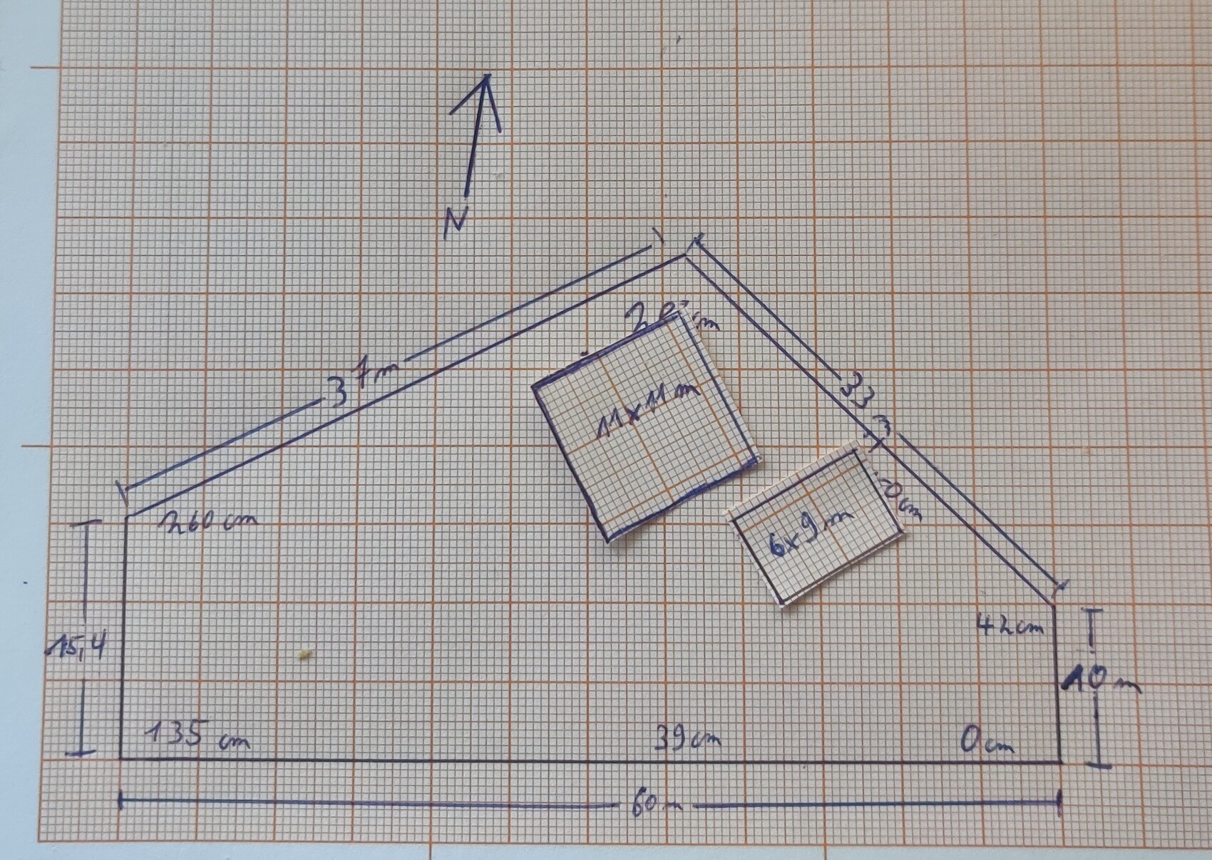

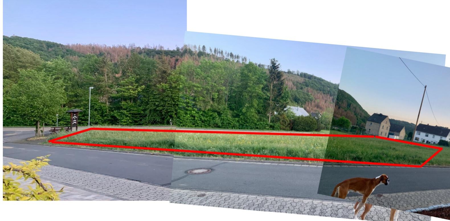

So isses. Dem Bild nach sieht das Grundstück - wohl vom Haus des Bruders aus gesehen aufgenommen - "eben" aus, wenn die schrägen Häuser am rechten Bildrand nicht dagegen sprächen. Also mathematisch "eben" ist es wohl so, aber nicht im landläufigen Sinne von "waagerecht eben". Die Hanglage ist also wohl gleichmäßig, aber die absoluten Werte reden erheblich mit. Parallel zur "Kippachse" der Hanglage gestellt, würde die Hausachse daher den geringsten Höhenunterschied an den "Giebelseiten" entstehen lassen, wenn man den Grundriss länglich anlegte. Vermesser wäre schon einmal sicher kein geeigneter Beruf für Dich, soweit ich das von Deinem Talent als Fotoreporter ableiten kann

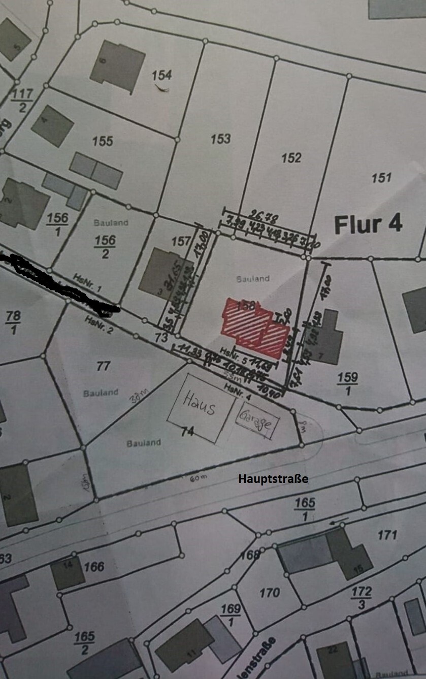

wie besprochen gibts zuerst das Update zum Höhenprofil des Grundstücks. Der Einfachheit halber habe ich das Bild vom Grundstück und Lageplan nochmal angehangen, Lageplan ist genordet, Baugrundstück ist nur 74, nicht das rot eingezeichnete. Ignoriert ruhig das eingezeichnete Haus+Garage, ist nicht maßstabsgetreu.
Zum Höhenprofil: Ganz im Südosten ist der tiefste Punkt, hier als 0 bezeichnet, alles andere sind die Höhenunterschiede in Bezug auf diesen 0 Punkt. Die Nordöstliche Linie (von 42cm bis 287cm verläuft linear in seiner Steigung. Hoffentlich könnt ihr damit etwas anfangen :)
Hauptfrage wäre also, welche Hausform den leichten Hang am besten berücksichtigt. In der bisherigen Grundrissplanung bleiben wir immer fast quadratisch und sind froh über neuen Input. Zuletzt habe ich noch ein Bild des Höhenprofils mit präferierter und maßstabsgetreuer Ausrichtung von Haus+Garage angehangen, da in dieser Blickrichtung am schönsten in Garten/Tal geschaut werden kann.

Lageplan: Flur 4, Hauptstraße; Parzellen 151–159, rotes schraffiertes Gebäude.
