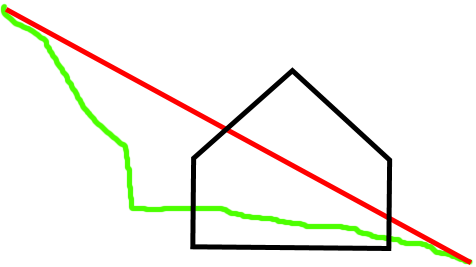

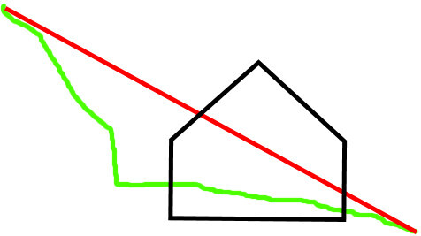

Wie genau darf dies Verstanden werden. Als natürliche Geländeoberfläche, habe ich gelesen, wird eine unverbaute und unveränderte (eben natürliche) Oberfläche bezeichnet (im Bild theoretisch die rote Linie). Diese ist jedoch nur teilweise nachvollziehbar, da das Gelände beim Bau abgegraben wurde (grüne Linie).

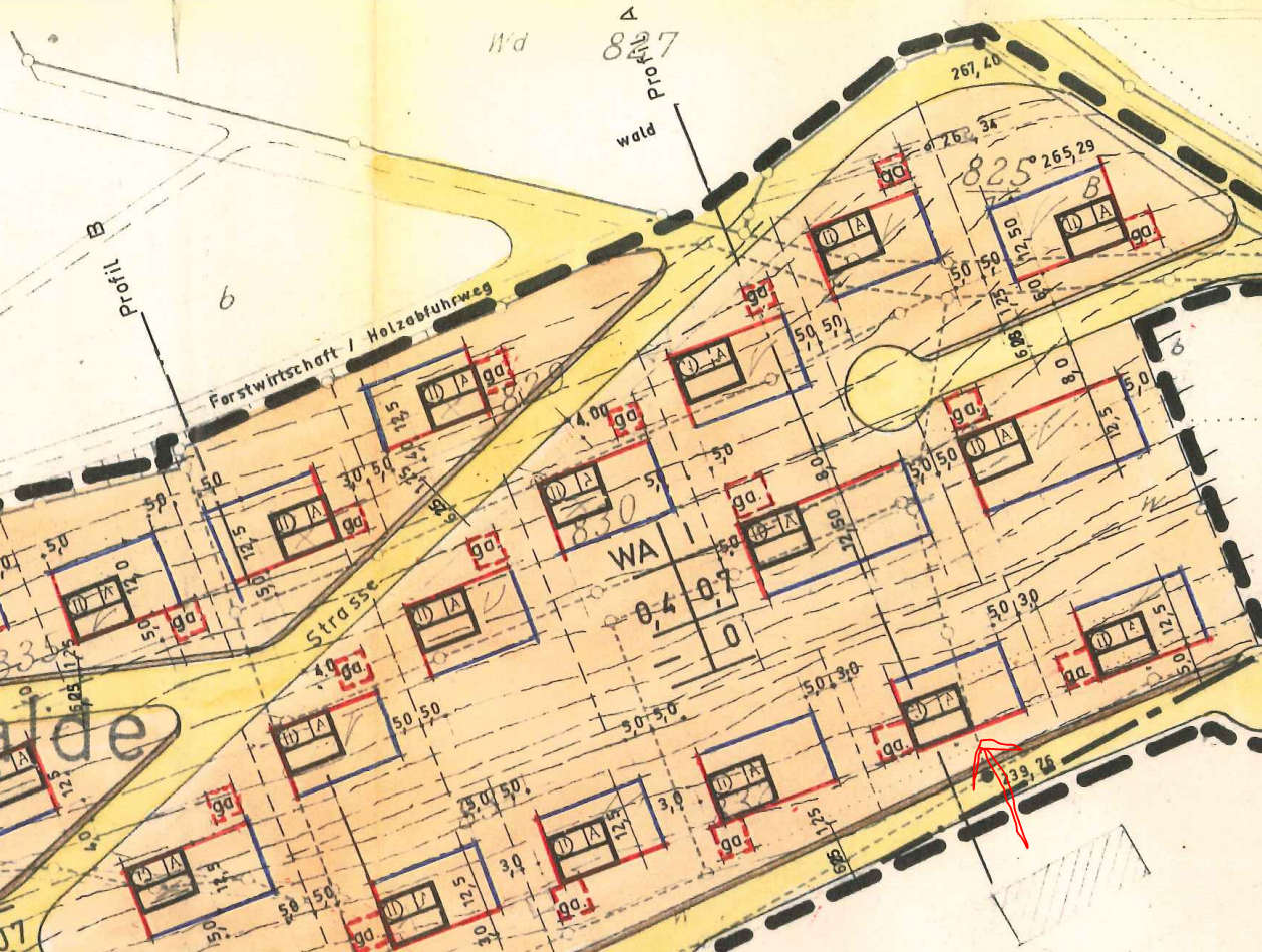

Auch ist nirgendwo etwas festgelegt (siehe Plan)
Da der Bebauungsplan Höhenlinien enthält, ist das kein Problem. Die damaligen Höhen können an jeder beliebigen Stelle interpoliert werden.

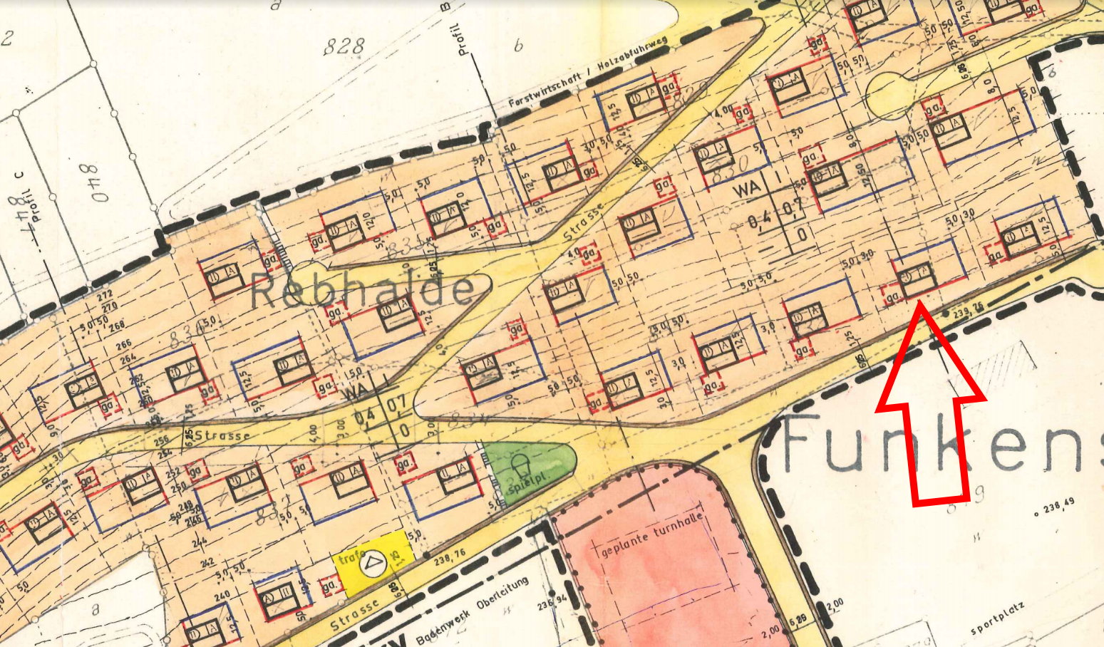

Mit briefmarkengroßen Planausschnitten ohne Textteil kann man wenig anfangen. Eventuell könnte auch die Begründung zum Bebauungsplan helfen.
Bei älteren BPlänen wurde aber oft sehr unpräzise mit Bezugspunktdefinitionen umgegangen, was gelegentlich zur Unwirksamkeit der Festsetzung, eventuell sogar des gesamten Bebauungsplan geführt hat.
hoffe, dass das Bild meine Problematik trotzdem veranschaulicht
Nein. Die Höhenfestsetzung nicht zu verstehen, ist ja kein Problem, insbesondere da das Haus schon steht. Möchtest Du was verändern? Gibt's Meinungsverschiedenheiten mit der Gemeinde oder der Genehmigungsbehörde?
Habe größere Anhänge hier angefügt
