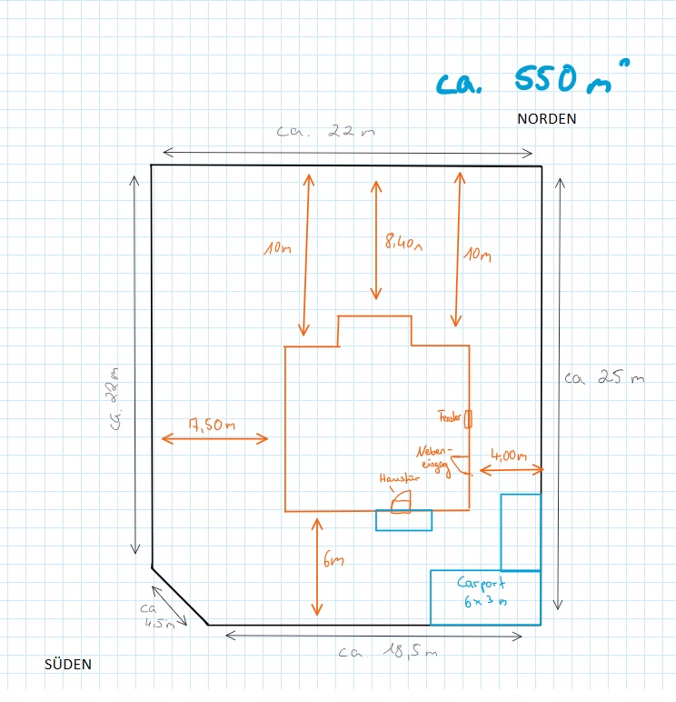

ich muss einfach mal meine Fragezeichen versuchen hier zu klären und nach euren Erfahrungen fragen.
Wir stehen vor einem Hausbau auf ein ca 550m² großes Grundstück (Siehe Skizze).
Das Haus soll möglichst weit "unten" auf der Skizze stehen (Süd/Osten) da wir zum Grundstück "oben" (Nord/Westen) möglichst viel Abstand / Platz haben wollen. Ich hoffe ich habe mich verständlich ausgedrückt.
Eigentlich hätte ich gerne ein Doppelcarport mit Abstellraum dahinter, das nimmt aber glaube ich zu viel Platz weg. (ca. 9m x 6 M?) Daher ging jetzt die Überlegung zu einem Einzelcarport mit einem seitlichen Abstellraum. (blaue Skizze)
Eine Alternative wäre, das Carport direkt an das Haus zu bauen und die Hauseingangsüberdachung (ebenfalls blau) zu streichen und das Carport einfach bis dorthin zu verlängern, so dass es diese Überdachung des Hauseingangs ersetzt. Versteht ihr was ich meine ?
Ich sträube mich allerdings aktuell noch irgendwie dagegen ein Carport direkt an das Haus zu bauen, da es eben nicht von der Hausbaufirma gebaut werden wird. Ich mache mir da irgendwie Gedanken über die Abdichtung zwischen Carport und Haus und falls es da irgendwelche Schäden gibt, wer dafür aufkommt usw.
Vielleicht ist das aber ja alles total unproblematisch? Was habt ihr da für Erfahrungswerte?
Hat jemand ein Carport vielleicht so ähnlich platziert und quasi eine Hauseingangsüberdachung damit integriert?
Was würdet ihr machen ?

Ich habe ein Doppelcarport mit Abstellraum an das Haus gebaut. Also auch als Eingangsüberdachung. Es hat Ca. 6x8m.
Es ist nicht fest mit dem Haus Verbunden. ein Anlehncarport hat sich wegen dem WDVS eh nicht so angeboten. Zwischen Pfosten und Hauswand sind ein Paar Zentimeter Luft. Da wir 80cm Dachüberstand haben braucht es (obwohl es um die Giebelseite geht) auch keine Abdichtung.

Wo ist denn die Straße und die Einfahrt? Carport direkt an der Straße ist ja häufig nicht erlaubt.
Unser Carport steht 4 cm entfernt der Hauswand und es stört keinen, noch fällt es auf.
Ist das erlaubt? Carport/Irgendwas an die Straße?
Im übrigen steh ich zu der Meinung, dass man vor dem Haus Platz braucht, während hinter dem Haus, also Garten, Platz sein darf.
Anmacatili
Guten Morgen, also die Straße liegt an der kleinen Ecke vorne und das ist auch die Zufahrt zum Grundstück. Das Grundstück liegt in zweiter Reihe. Ich kann auch mal noch später eine andere Zeichnung anhängen. Erlaubt ist das so auf jeden Fall wie wir es eingezeichnet haben. Es sind überall drumherum Grundstücke nur an der kleinen Ecke unten links in der Zeichnung (Süden) kommt die Straße und endet an unserem Grundstück.
