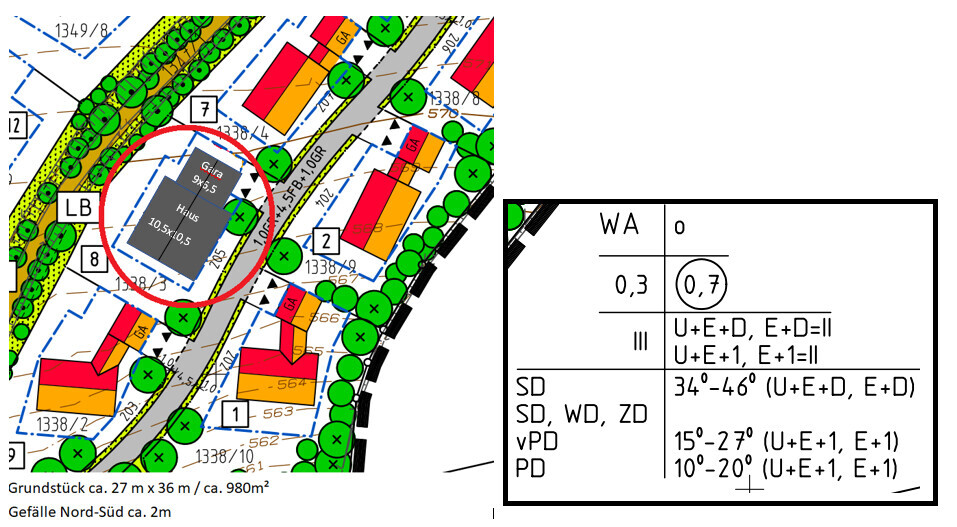

Die Ausrichtung ist sicher eine Diskussion wert. Wir haben im Norden und Süden direkt Nachbarn und im Osten die Straße + weitere Nachbarn. Im Westen ca. 12 m breiten Garten und eine Baumreihe (mittel hohe Laubbäume) danach kommt ein landwirtschaftlich genutzter Feldweg. Unser Hauptfokus für Garten + Erholung soll also im Westen liegen, wir haben aber auch im Süden Garten zum Nachbarn. Wir haben uns bewusst gegen die Kombination Küche + Wohn-Essbereich "in einer Reihe" entschieden und wollten die Küche etwas abgetrennt. Küche in Süd-Ost bringt viel Licht und man bekommt eher mit wenn jemand nach Hause kommt bzw. Postbote usw.

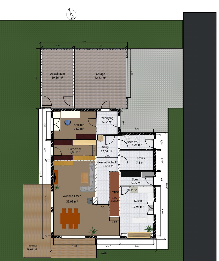

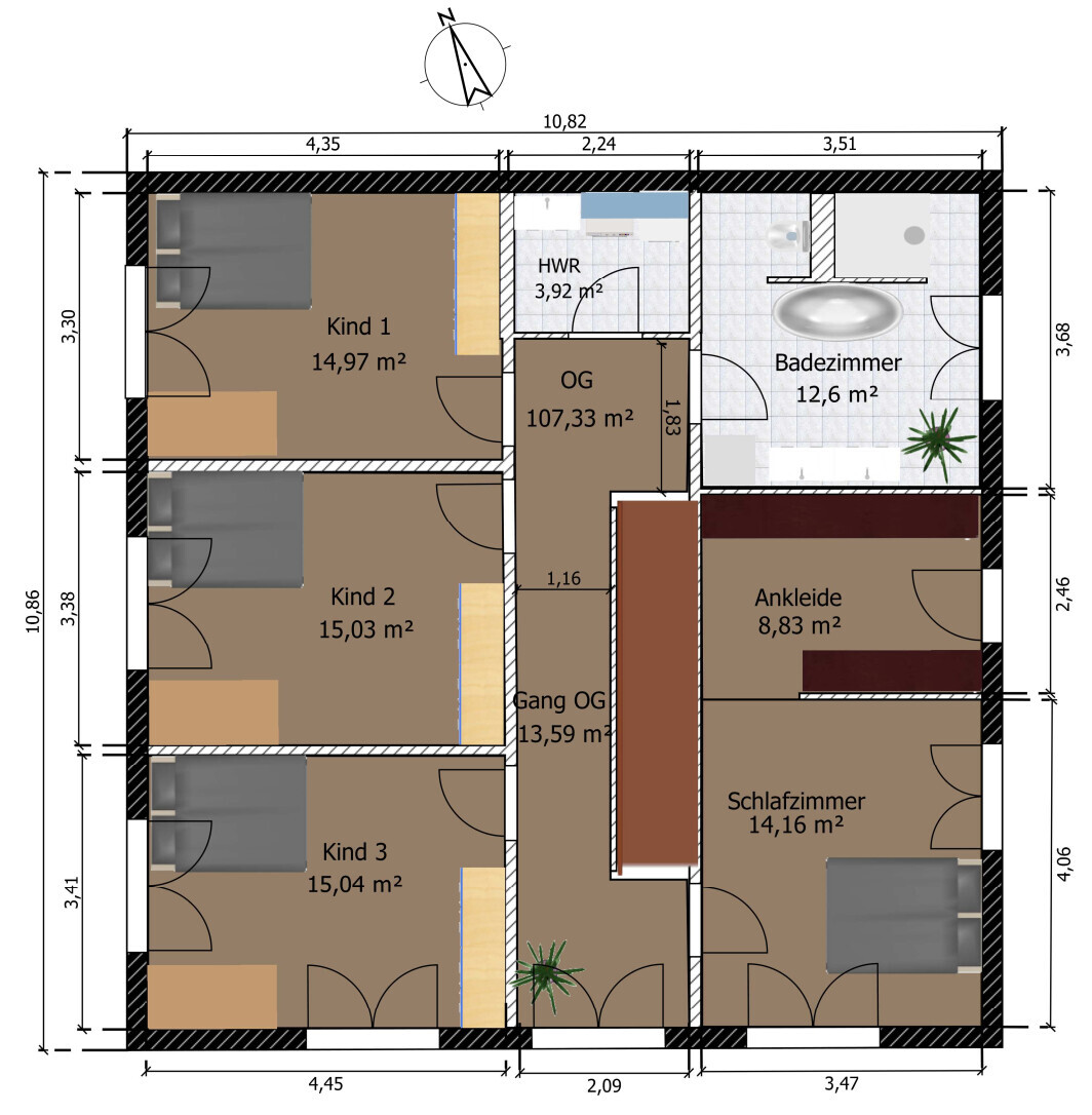

Wenn wir annehmen der Grundriss bleibt so, dann stellen sich für mich folgende Fragen:
- Wie gefällt euch der Grundriss generell? Haben wir irgendwo was übersehen?
-Ist es sinnvoll das Arbeitszimmer anzubauen und mit der Garage unter ein Dach zu nehmen, wie gezeichnet?(Idee war: etwas abgeschottet vom Familientrubel). Oder macht es mehr Sinn das Arbeitszimmer über die Garage zu bauen und die Garage sozusagen direkt ins Haus zu integrieren). Übergang ins AZ dann im OG.
- Reicht der Technikraum für Erdwärmepumpe und Hausanschluss? Photovoltaik WR könnten doch in die Garage?
- Keller ist noch nicht komplett aus der Diskussion, dann würde ich Arbeitszimmer aber definitiv in die Haupthülle nehmen.
Ich bin sowohl für generelle Anregungen offen, (z.B. komplett andere Ausrichtung, Stil). Aber auch für konkrete Anmerkungen zum Grundriss. Ich wollte einfach nicht ohne eigene Überlegungen hier ankommen, nach dem Motto "macht euch mal für mich Gedanken", daher habe ich schon was aufs Papier gebracht.

Größe des Grundstücks: 947m²
Hang: Nord-Süd 2m Gefälle
Grundflächenzahl: 0,3
Geschossflächenzahl: 0,7
Baufenster, Baulinie und -grenze: s. Bild
Randbebauung: ja
Anzahl Stellplatz: 2
Geschossigkeit: U+E+D, U+E+1, E+D, E+1, E
Dachform: SD, WD, ZD, PD, vPD
Stilrichtung: keine Einschränkung
Ausrichtung: Alles möglich
Maximale Höhen/Begrenzungen: ohne
weitere Vorgaben:
Kniestock:
- SD (E+D) 1,30 m
- SD (U+E+D) 0,80 m
- SD,WD, ZD, vPD (U+E+1, E+1) 0,30 m
- PD (U+E+1, E+1) 2,10 m (Obergeschoss)
Dachneigung:
-Satteldach (SD) (U+E+D, E+D) 34° - 46°
-Krüppelwalmdach ist zulässig.
-Satteldach (SD) (U+E+1, E+1) 15° - 27°
-Walmdach (WD) (U+E+1, E+1) 15° - 27°
-Zeltdach (ZD) (U+E+1, E+1) 15° - 27°
-Versetztes Pultdach (vPD) (U+E+1, E+1) 15° - 27°
-Pultdach (PD) (U+E+1, E+1) 10° - 20°
Stilrichtung, Dachform, Gebäudetyp: Stadtvilla, Satteldach? (wegen Photovoltaik), Holzständerbauweise?

Wo ist euer Stauraum?

Warum plant ihr die Garage nicht als Grenzbebauung nach Norden? Würde den Garten im Süden vergrößern.
Sonst finde ich die Ausrichtung auf dem Grundstück schon richtig.

Raumbedarf im EG, OG: ca. 100-120m²
Ich addiere knappe 240qm
ChriSchi1 schrieb:
Doppelgarage + 20m² Abstellraum
ChriSchi1 schrieb:
favorisierte Heiztechnik: Sole-Wasser Wärmepumpe
ChriSchi1 schrieb:
Persönliches Preislimit fürs Haus, inkl Ausstattung: 400.000
Dass wird so nicht passen.

Der Flur ist sehr dunkel (im EG) und eng!
