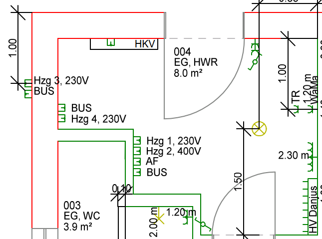

Ja, also der Elektriker schreibt, im Plan war außen gar keine Position vermerkt.
Er schreibt außerdem, die Ausrichtung sei nicht so wichtig, weil die Heiztechnik das regeln könne.
Aber warum man sich den Aufwand gemacht hat, das Kabel durchs ganze Haus zu ziehen hat er mir nicht erklärt.
Bin mal gespannt was mein Heizi dazu sagt.

Also ich wüsste sehr genau, was mein Installateur dazu sagen würde, wenn der Elektriker das so für ihn entschieden hätte. ;)
Tolentino
Tolentino
Tatsächlich hat der Heizi die Planung vorab bekommen und nicht explizit was zu der Außenposition des Fühlers gesagt. Ich vermute, dass er genau wie ihc stillschweigend davon ausgegangen ist, dass man den Außenfühler halt in der Nähe des Orts hinaus führt wo er innen endet.

Grundriss-Erdgeschoss: Räume, Türen, Wände und farbige Leitungen.
Tolentino
Tolentino
Nachdem, was ich mir so angelesen habe, wäre eine Rücklauftempgesteuerte Pumpenlaufzeit mit Außentempgesteuerter Heizkurve am besten, wenn man so wenig wie möglich manuell nachsteuern möchte.
Bin mal gespannt, was mein Heizi mir da einrichten wird und was mit meiner WP überhaupt möglich ist.
