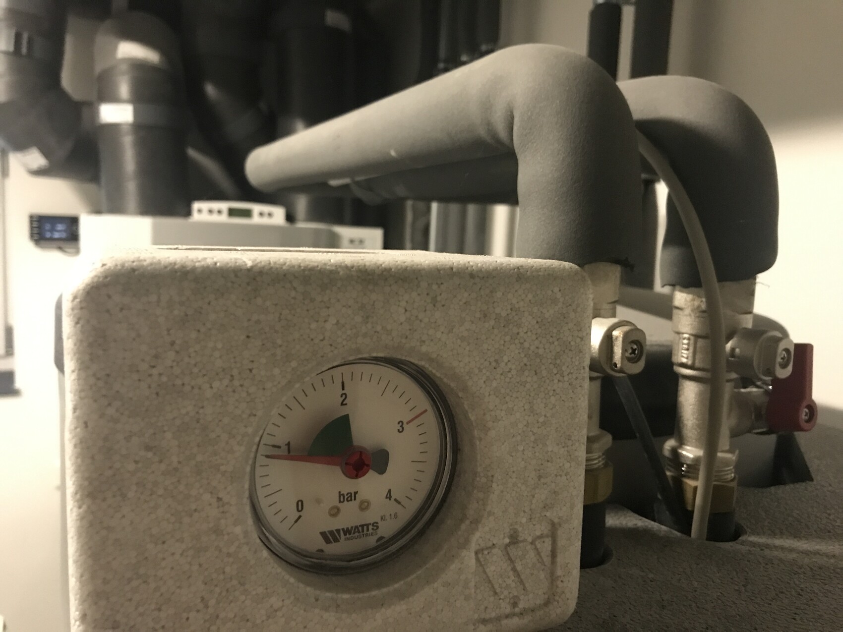

Bei mir hängt dazu extra ein Schlauch im Technikraum und bei der Einweisung würde mir gezeigt wie und wo.
Interessant, im Nachhinein auch selbsterklärend: erst die Luft aus dem Schlauch raus erst dann erst die Anlage füllen. Sonst wird unnötig die Luft aus dem Schlauch in die Anlage gedrückt.
Wir haben da gar nichts erklärt bekommen, keine Ahnung ob da irgendwo ein Schlauch ist. :-(
