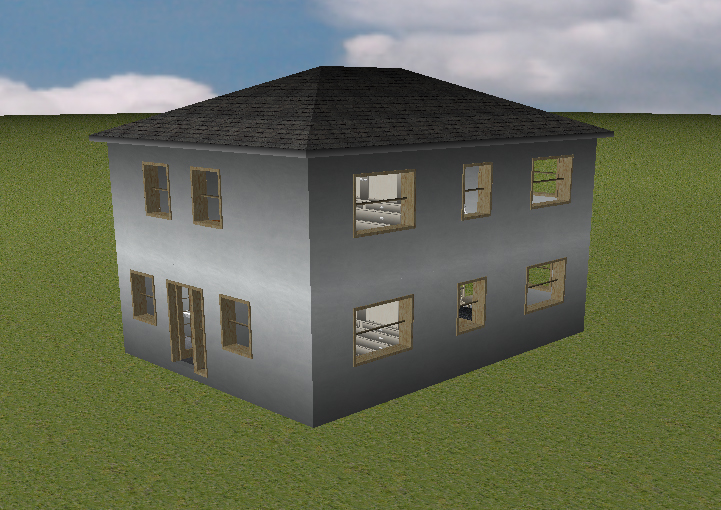

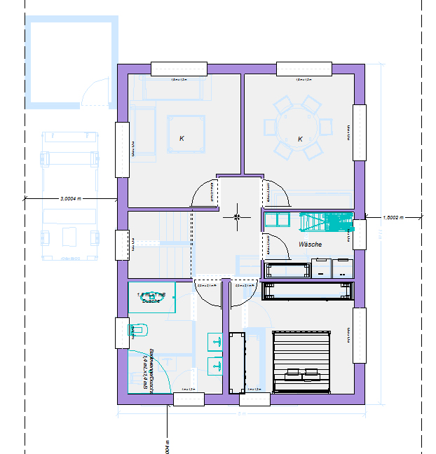

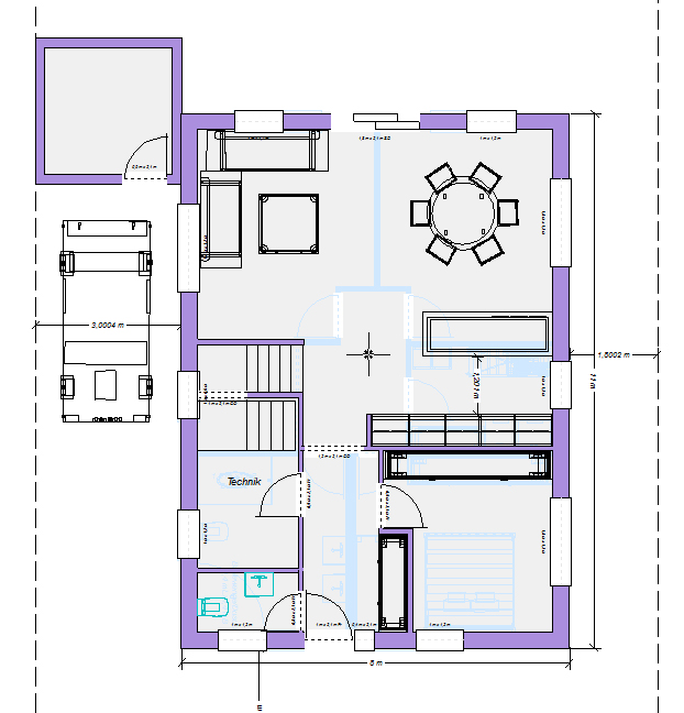

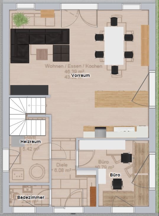

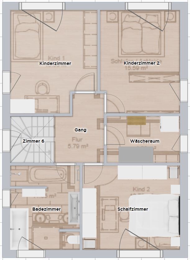

Nabend zusammen,
vielen Dank noch mal an alle! Besonders kaho674, der Grundriss hat uns tatsächlich noch einmal zum Umdenken bewogen.
EG Hauswirtschaftsraum können wir also so lassen, wenn Wäsche nach oben kommt. Das scheint ja der allgemeine Tenor zu sein.
Anbei noch einmal ein leicht angepasster Grundriss von kaho674. Was meint ihr?
- Gibts noch Verbesserungsmöglichkeiten? Gerade beim Bad sind wir uns noch nicht sicher. (Die Wand an der Toilette soll nur halb hoch sein)
- Wir brauchen dann ja auch Wasser oben im Hauswirtschaftsraum. Dann benötigt man also einen Schacht von unten oder? Wie viel Platz nimmt so ein Schacht ein? Wo könnte dieser positioniert werden? Oder geht das Abwasser auch über den Boden Richtung Bad?
- Im Hauswirtschaftsraum EG ist das Fenster in der Höhe nur sehr schmal. Dann sollte doch da genug Platz für die Technik sein oder?
- Positionierung der Fenster auf der rechten Seite ist wahrscheinlich nicht optimal. Fenster OG sollen bodentief werden. (Das kriege ich gerade nicht gezeichnet ops

seat88
03.10.19 20:53
Aber die Außenansicht sieht schon bissl unschön aus oder?...

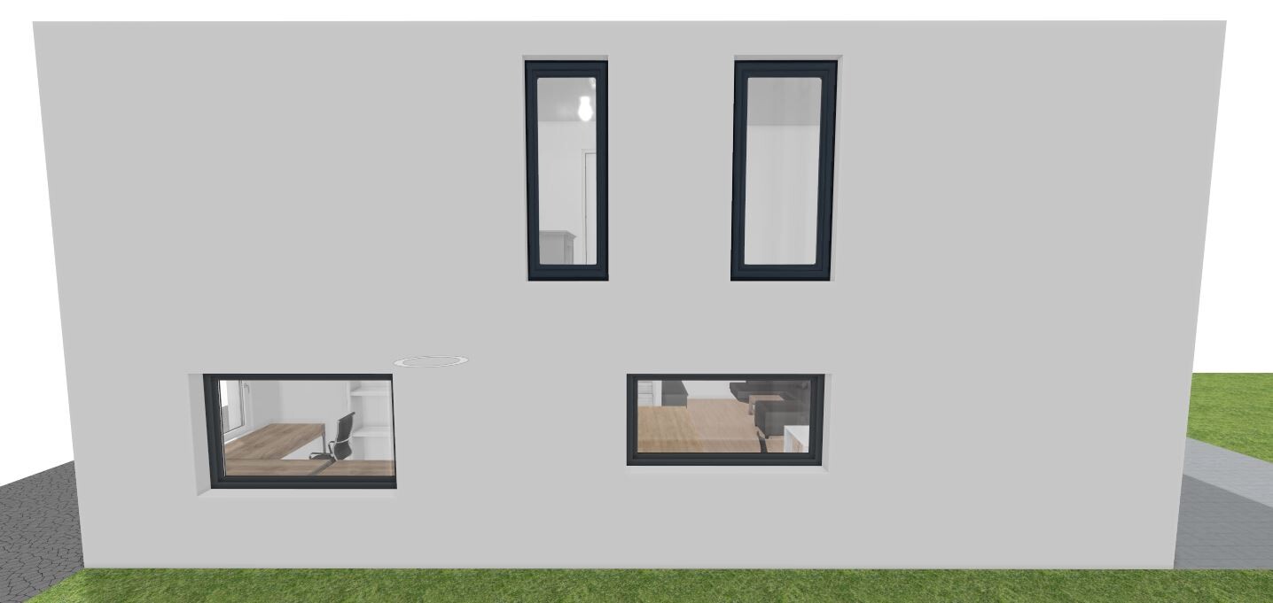

mambo1988
03.10.19 20:58
Ja irgendwie schon
Anbei noch mal mit Bodentiefen Fenstern...

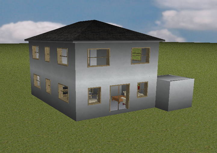

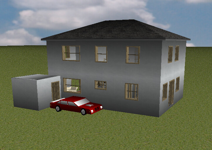

kaho674
03.10.19 21:24
Ja, das sieht bescheiden aus. Perfekt wird es bei mir auch nicht aber etwas besser schon, würde ich sagen:
Grundriss eines Hauses: Erdgeschoss mit Wohnzimmer, Essbereich, Küche, Bad, Schlaf- und Technikraum.
